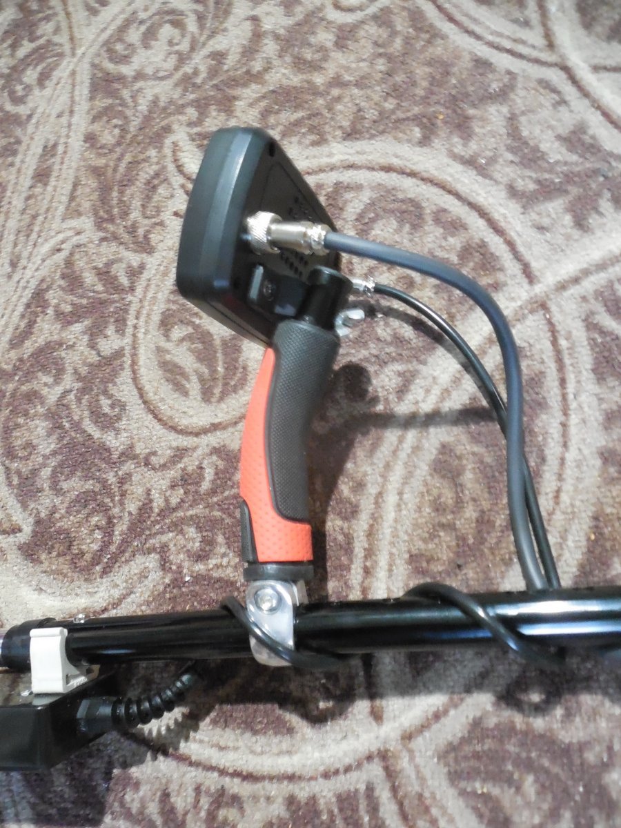

    Может есть у кого способ крепления блока к телескопической штанге.?Или жестко ,или сьемный вариант.Делал кто?

    На "телескоп" ставишь рукоять (рог велика с шикарной резиновой ручкой). Блок крепится на рукоять, а саму рукоять легко закрепить в любом удобном месте на штанге.

    Вариант неплохой,но у меня самодельный телескоп типа /а ля Деус /.Ручка там s-образная,утолщенная. Я то могу посадить блок на сантехнический зажим,но то не айс.

    Да это я извращался.
    Поначалу разные брал и изготавливал.
    Одна из клевых, чтобы не заморачиваться с механикой была от Сергея Жданова (Полтава). Но там была S-штанга. У нее было несколько минусов.
    Набрались с друзьями и у половины за сезон сломалось первое пластиковое колено (неравномерное и тонкое литье по стенке). Зажимы тоже немного ломались (отлетали передние пятачки, что впрочем не мешало работать зажиму дальше). Приходилось армировать первое колено.
    Затем делал вот эти из трость/костыль. Материал алюминий, держит 12- кг нагрузки. Минус - щас фиг найдешь или очень дорого. А ведь их еще превратить в штангу надо и еще вложить материалов и денег.
    Первое колено делал из крепежа от Димы Шостака, вставленное в трубопровод 20 мм (вязкая труба капролон, армированная стекловолокном для жесткости).
    Чуть тяжеловата вышла, но зато не ломается первое колено (хоть кирпичи бей).
    Теперь снова перешел на прямые от Жданова. Обещает, что первое колено уже крепче. Остальная концепция, как на фото выше.

    вместо сантех зажима есть крепеж блока от Шостака по 25 грн помоему у него. Очень красиво и практично и цвет черный.
    Вот крепеж акум блока на таких дороговато выходит. Всеже крепеж водопровода по рублю (их 2 штуки + винты) и работает, а на "айсовых" будет 50-70 грн. Разница очень большая.
