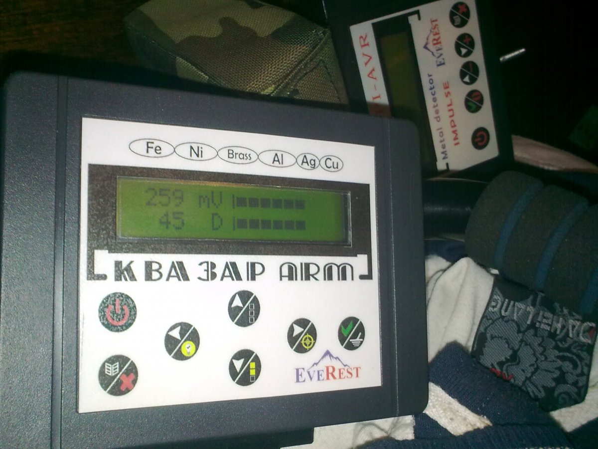

    Мужики , какой баланс катушки считается нормой ?

  17. skidbladnir
    skidbladnir Hauptmann
    3.305
    Worldwide
    Такой, который позволяет не перескакивать через ноль и уходить в перегруз, при поднесении к грунту в комплексе с воздействием высокой(прямые солнечные лучи) или низкой температуры (мороз). Вообще, копменсатор позволяет нормально работать прибору с расбалансом в один вольт. Есть некий эталон (идеал) 245/45. На практике достаточно, чтоб оба вектора были в одну сторону и отсутствовал переход через ноль.

    Мне казалось, что всё пояснил :) На моей картинке сверху - идеальное значение у моей катушки. При нагреве на солнце летом значения будут понижаться и это нормальное явление, если значения не понижаются до значений, к примеру 90/минус 25. Нижний вектор перешёл через ноль и стал со знаком минус, в таком случае получим повышенную шумность и корявое определение ВДИ. На морозе наоборот значения разбаланса увеличиваются и если, к примеру, значения будут 1100/60 значительно ухудшится динамический диапазон приёмной части прибора и например крупная медная цель при таких значениях вовсе сможет отправить прибор в перегруз и прибор вообще ничего не увидит. Ну и плюс повышенная шумность и корявое определение ВДИ. Но, как я уже писал - автокомпенсатор позволяет работать с такими датчиками тоже (корявость имеет свой предел после которого компенсатор не в состоянии вернуть датчик в рабочие параметры). Понятно, что лучше стремиться к идеалу, но и "корявые" датчики на Квазаре АРМ будут работать нормально в режиме автокомпенсации, хотя она и отнимает примерно половину процессорного времени прибора.

    Понял , у меня почему то на датчике показания 570-50 .... когда вожу датчиком по полу , показания меняются от 300-600 верхнее и 25-60 нижнее ... это из за помех в доме ? из за гвоздей в полу или что мне сделать ? как подправить баланс ?
  24. skidbladnir
    3.305
    Worldwide
    По полу водить не надо - там металла может быть куча. Проверяется на улице в чистом от мусора и металла грунте. В режиме ноу компенсатор.
