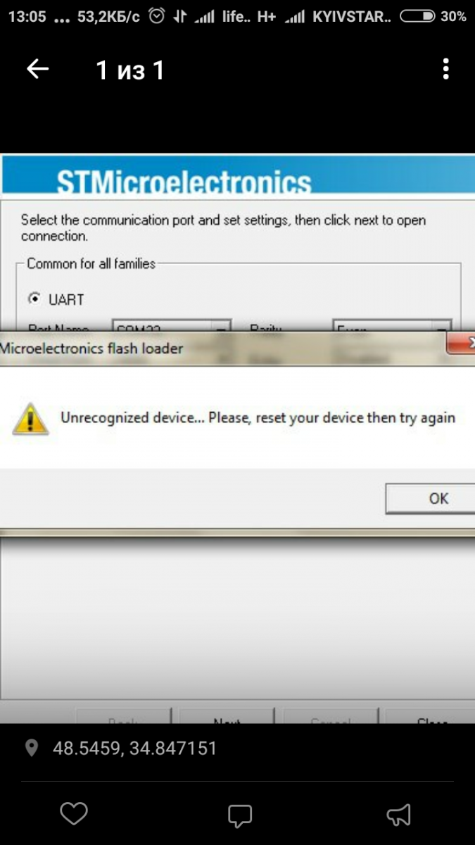

    та нашел купил у скбя в городе уже такой. Вопрос а что куда подключать 1. Rx к Tx 2 TX к RX а граунд куда и что перемыкать?
    на плате такие выводы "фото"
    Останнє редагування: 16 лют 2018
  11. ru$l@n
    ru$l@n Feldwebel
    765
    Dnipro
    tx rx rx tx гроунд подключил бутлоадер замкнут , но лампочка на плате не загораеться?

  13. ru$l@n
    ru$l@n Feldwebel
    765
    Dnipro
    Все подключаю по мануалу, рх тх землю бут замыкаю, подключаю в проге жму некст выбивает ошибку. Програматор комп видит дрова автоматом установлены
  14. magick_
    magick_ Feldwebel
    314
    БЦ
    Джампер стоит правильно?
  15. ru$l@n
    ru$l@n Feldwebel
    765
    Dnipro
    Бут замкнул правильно, там 2 верхних штыря только
  16. ru$l@n
    ru$l@n Feldwebel
    765
    Dnipro
    Проблему решил уже
