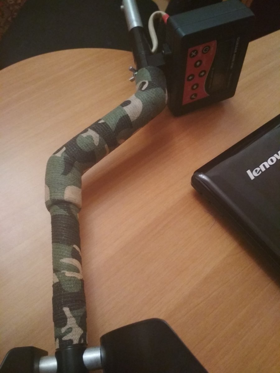

    приодел квазарчик) лента с али 40грн, прикольно мне нравиться, еще перетяну среднюю штангу. мотка хватает на весь мд.
