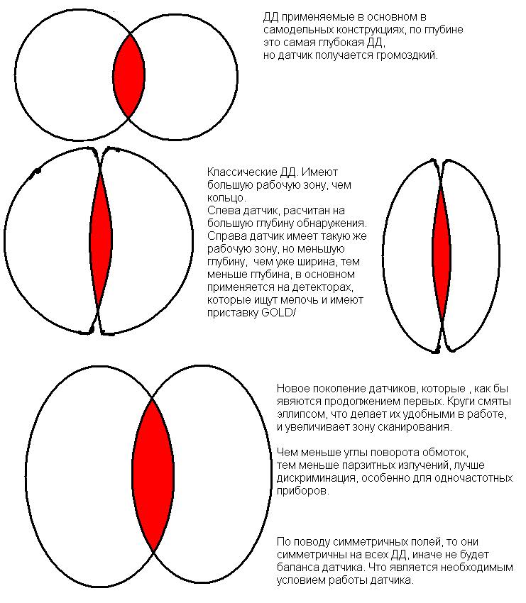

    Я б делал DD30-35 на 7.8 кГц,10-13 кГц DD25 и снайперку эллипс DD 17-20 кГц с безрезонансной рх,в качестве снайперки хорошо подойдёт так-же штатное кольцо от Тежона,с конденсаторами рассчитанными на 14 кГц тх и 12.5 рх.
    Сапер подобається це.
  22. Den1029
    Den1029 Oberleutnant
    1.522
    Kiev
    Это датчики которыми пользовался сам,30ка показала себя хорошо по глубокой меди и для разведки,dd25 как универсальная,снайперки для парков и фундаментов.

    С бабочкой преимущество в сравнении с дд25 только в площади покрытия,а так вес больше а глубина такая же

    Тут немного не соглашусь. Глубина таже - если считать на какие цели и х размер?!
    Есть приоритет поисковика - под что он берет прибор и датчики, какой планируется выход (тематика, размер целей, материал).
    От этого и пляшем.
    Большие датчик и малые частоты - это приоритет глубинного поиска на средние и крупные цели!
    С ростом размера датчика растет и глубина поиска, но цели, которые видит датчик отлично и глубоко становятся все крпнее, а к мелким постепенно уменьшается чуйка!
    Насчет универсальности 25 см датчика согласен. Но как самый смак - не потерять чуйки к мелочи и видеть относительно глубоко - придуман до нас датчик от гаррет - 28х22см. Конечно различие чуток подхрамывает, но это терпимая расплата за универсальность и глубину поиска, а также покрытие за один мах.
    Для парка и леса в городской черте оптимально 25х19 (уменьшенная копия вышеозначеного датчика 28х22см) и 20 см (но этот больше по хламу в большом количестве ибо глубина поиска поменьше). А по частотам - я бы больше подумал - для какого поиска.
    Тесоро Лобо например свои приборы затачивал нормуль на 18 кГц и датчик там средненький.
    Так что размер и частота - индивидуальны от вида поиска и здесь нет единой панацеи на все случаи жизни.
