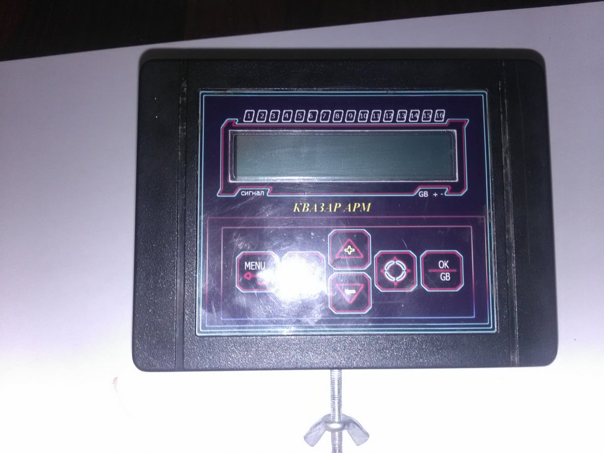

    Добрый вечер!Ребята подскажите,что делать,где то месяца два назад купил себе прибор квазар арм(прошивка 2.2.14),нареканий не было,работал на отлично,позавчера на выбитом перевыбитом поле в паре с аськой(марс тайгер)находил монеты разных периодов и на разных глубинах,включая приличные.Закончились поиски с преимуществом 7:0(монет) в пользу квазара.Так вот,сегодня утром он ещё работал,я его без проблем включал,что бы подкоп реагировать настройки вариации звука,громкость.А вот сейчас пробуют включить, а он ни как не реагирует.Поменял батарейки,безрезультатно,молчит.Подскажите пожалуйста,в чем может быть проблема?

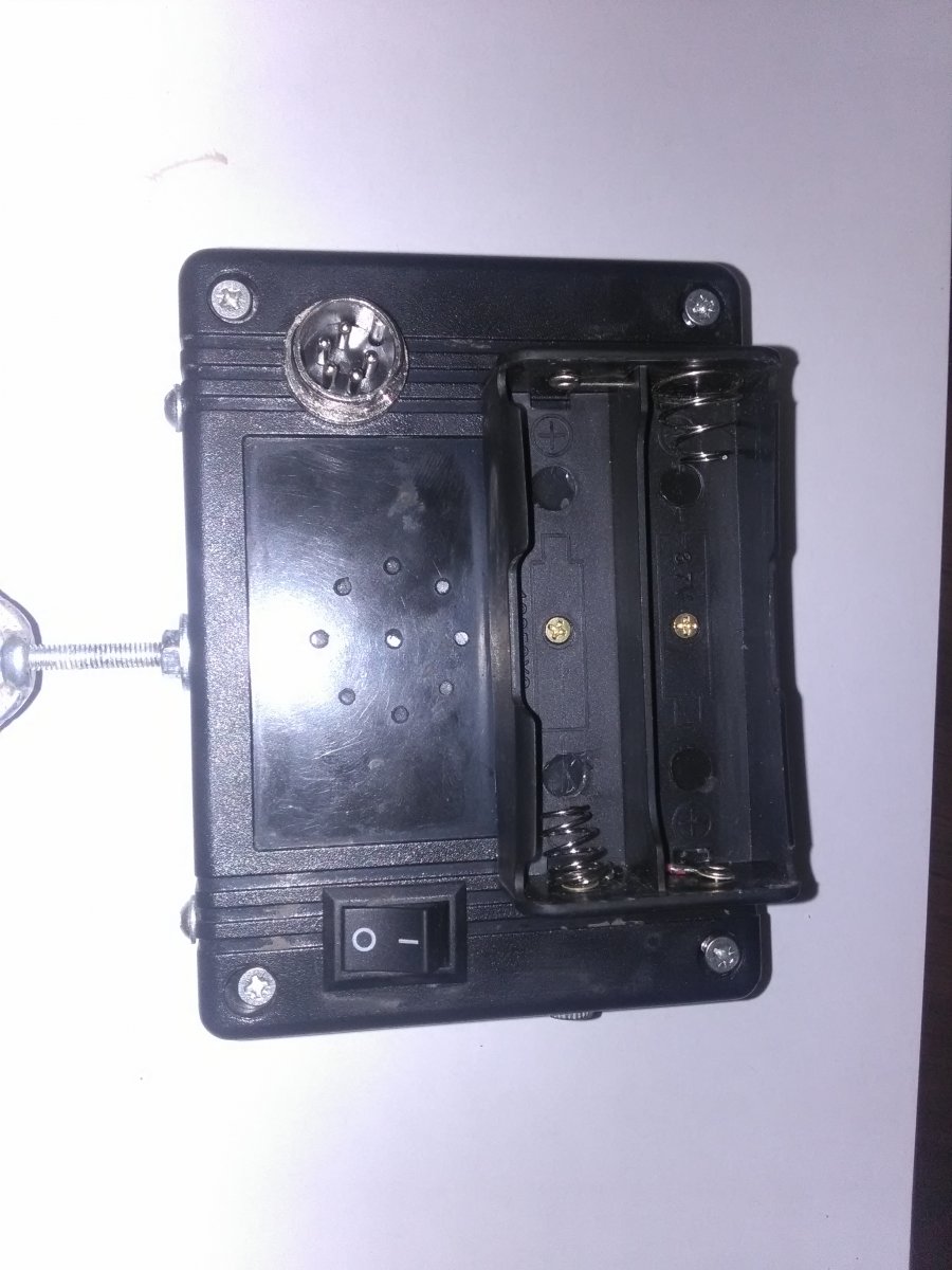

    Может быть в чём угодно. Для начала, померяйте напряжение на штекере питания, который в блок вставляется. Может обрыв в штекере или проводе. А вообще звоните продавцу - это его проблемы должны быть. (если не в деловере покупали).

    Для начала-чьего изготовления прибор,фото?Как реализовано питание?Вариантов много,от "отпаялся проводок" или кнопка питания сдохла,до выхода из строя элементов на плате.К изготовителю обращались?

    Контакты изготовителя увы утеряны,но он вроде из Бердянска,по крайней мере прибор оттуда прислали.Кстати один раз на копе кнопка сочень большим усилием включилась,недели 2 назад.

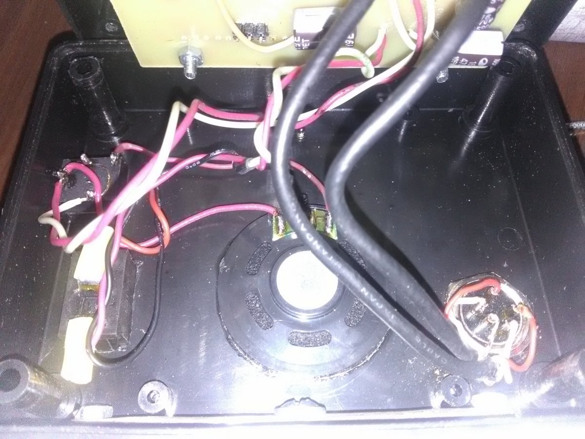

    Вставьте аккумуляторы и закоротите оба контакта на кнопке включения,если включится-надо менять кнопку.Так же посмотрите,не отвалился ли где проводок,также при включенном блоке пошевелите аккумуляторы.Если это не поможет,то лучше отдать кому-то из мастеров кто собирает приборы в ремонт

    Большое Спасибо,только что,как Вы и написали,я закоротил оба контакта на кнопке включателя,и о чудо,прибор заработал,ненадолго включился!Значит все таки кнопка,и проблема не критична:beer: Ещё раз Большое Спасибо всем кто откликнулся!Пойду искать кнопку и мастера виртуозно владеющего паяльником,а то у меня руки не из того места ростут когда касается радиоэлектроники и т.п.:D
