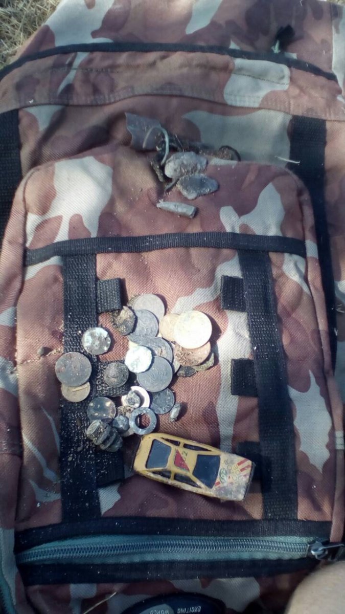

    Всем привет! Принимайте в клуб!
    Вчерашняя прогулка почти на весь день по городскому пляжу...
    [​IMG][​IMG]
    16,50 грн. Был еще один кусочек бижутерии. И до килограмма хламомусора. Расчитывал, честно говоря, на несколько более - хотя бы на серебрушку. Копал почти все что хоть боком било в цвет.
    Датчик кольцо 20 см 14 кГц
    Вот интересно. В теме про пляжный поиск у людей в находках часто бывают 5 коп. Но Квазаром они определяются как конкретный чермет. Как же тогда их вылавливают?

  6. Макс Цукерман
    Макс Цукерман Stabsfeldwebel
    1.162
    на аналоговом моем тоже как чермет
  7. Den1029
    Den1029 Oberleutnant
    1.522
    Kiev
    Наверное копают и чернину так как туда и рыжика забрасывает.
  8. Wolfgrey
    Wolfgrey Moderator
    6.402
    Україна, Дніпро
    5 коп. Украины и есть чермет, только никелированный. Так что не удивительно.
    Вован Чик, Ybit та LEXXX подобається це.

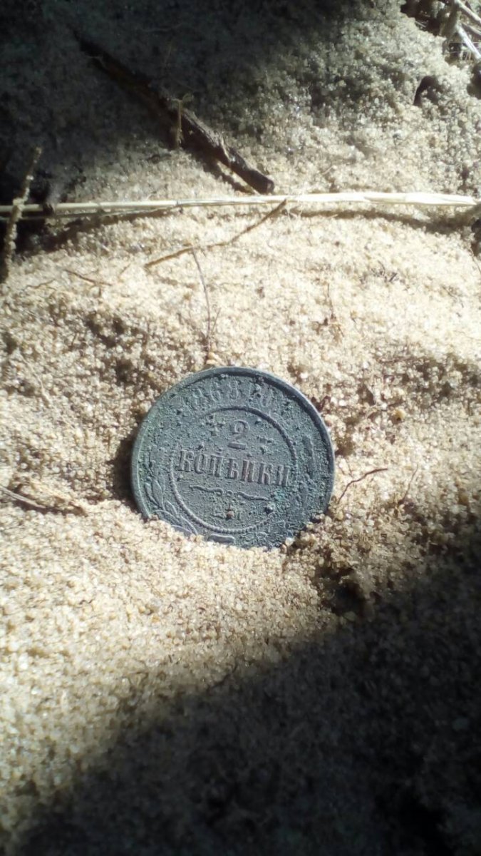

  9. Макс Цукерман
    1.162
    Барьер 7,фильтр нормал,глубина около штыка фискаря,частотам датчика 5.9кгц,вди в грунте 71-73,из ямы 72 ровно.
    Неожиданно сегодня выскочила монета,до конца не верил что это монета хотя все признаки были и глубина большая и чистое вди.
    LEXXX та Wolfgrey подобається це.
  10. LOGOPED
    LOGOPED Oberfeldwebel
    800
    Черновцы
    А Вы уверенны в том что монета была именно на штык?
    Я почему спрашиваю
    Очень часто сам попадал и был сведетелем, что копаешь глубоко, а цель после в ямку падает с боковой стенки. Иногда даже с комком земли.
    По этому, не сильно верится в "чистое" ВДИ на штык фискаря, да ещё и у "Квазар" и тем более на седьмом барьере.
    Останнє редагування: 15 вер 2017
    us7ign подобається це.

  14. Макс Цукерман
    1.162
    Возможно чуть меньше штыка,приблизительно 25 см. Глубина два деления!
    Грунт как на фотографии - лесной (песочно-земляной). А размер датчика 32х30!
    LOGOPED подобається це.
  15. LOGOPED
    800
    Черновцы
    Вооот оно, вот теперь всё встало на свои места.
    На фото песок, ДД 32, баръер 7, всё нормально, теперь верю

  24. Макс Цукерман
    1.162
    В общем прошелся я снайперкой по подвыбитому пляжику. Снайперка от Стаффа,частота 13.3 кгц. Возле ЛЭП с ней тяжко,балаболит и барьер высокий выставить пришлось. Потом уже отошел и барьер выставил 8 - все норм,но выставил побольше чтоб глубину понизить и фильтр фаст. Ибо с лопатой в реке копать глубоко не особо удобно,а скуба нет.
    И так о датчике от Стаффа. Плюсы:
    - низкий вес (микросфера)
    - если разобраться и подстроить датчик то работает хорошо и отличной дискриминацией
    - не плохая глубина,пришлось искусственно занижать ее.
    - водонепроницаемые и хороший,гибкий гермоввод.
    Минусы:
    -кабель не Троник,если трогать кабель то есть ложняки,но мне для пляжа норм,об ветки не цепляю.
    -баланс грунта у меня был через пол часа копа 400+,включил компенсатор.
    P.S. На фото около 25-30 монет за пару часиков.
    Зубыч подобається це.
