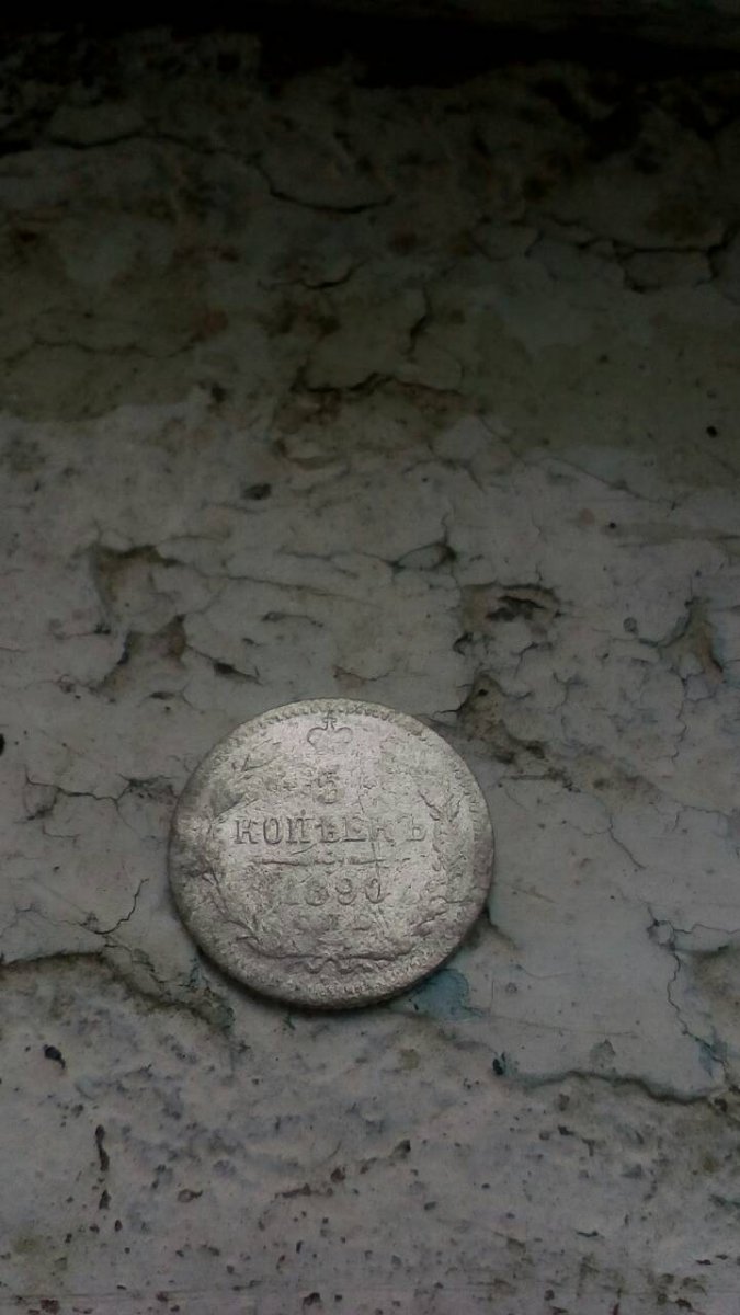

    5 копеек 1890 по вди 44-46,глубина около 5-7 см . Катушка 32х30,частота 5.8 кгц,разбаланс 40мв,фильтр медиум,барьер 6!

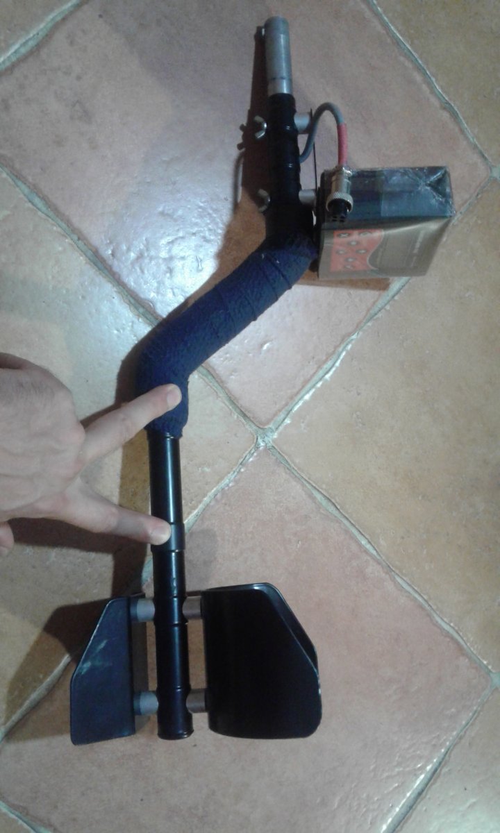

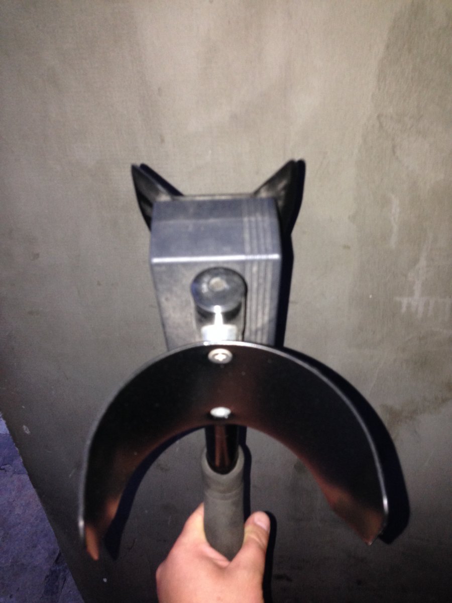

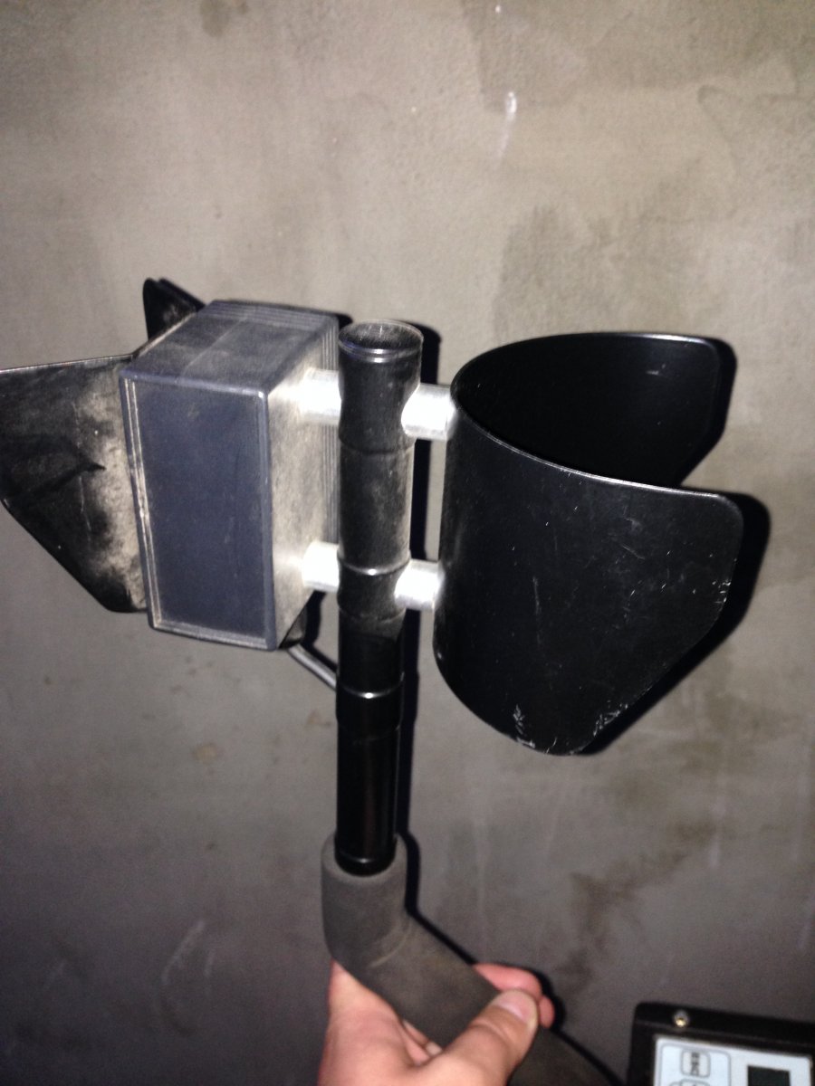

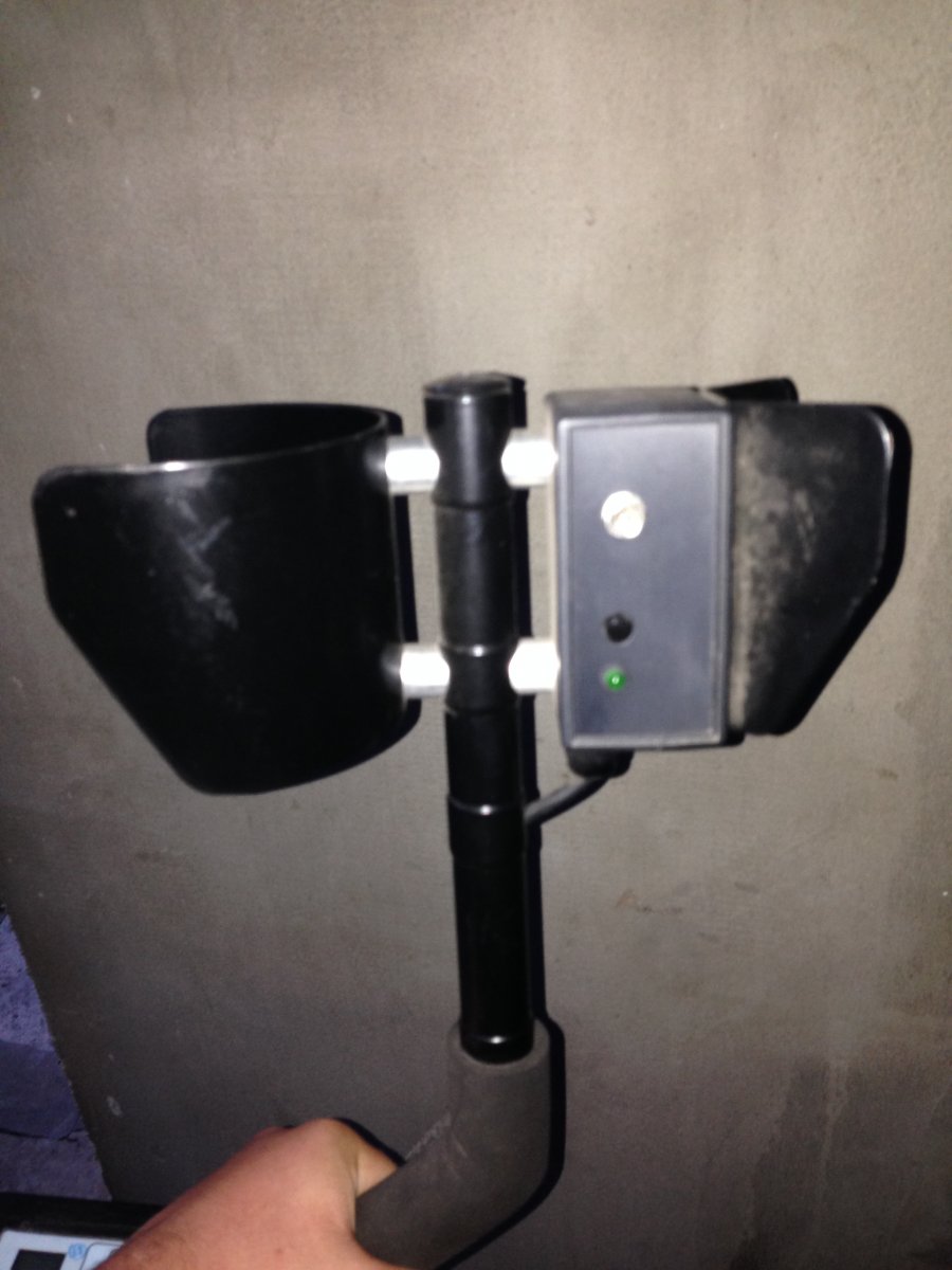

    Привіт кожному. Шановне панство, сфоткайте будь ласка свій відсік для батарей, в кого він є під ліктем.
    А якщо підкажете нумерацію корпуса(відсіка), взагалі шикарно буде

    Штанга от Кости :smile_12:
    В моей акумы уже спрятаны внутри трубки

    У меня таких уже две,я теперь другие не признаю:)

    Есть такое, очень круто делают + постоянно совершенствуют. Жду когда запустят в производство крепление блока 'ласточкин хвост'.

    А можно пожалуйста фото спрятаных акумов внутри трубки?

    Там показывать особо нечего-штанга абсолютно такая же как у камрада Lexхx, два лития спрятаны внутри ниже болтов подлокотника и 4-пиновый штекер питания выведен на уровне крепления блока. Заряжается через адаптер к тому же штекеру.
    Специально выковыривать не рискну, гарантия там и все такое :D
