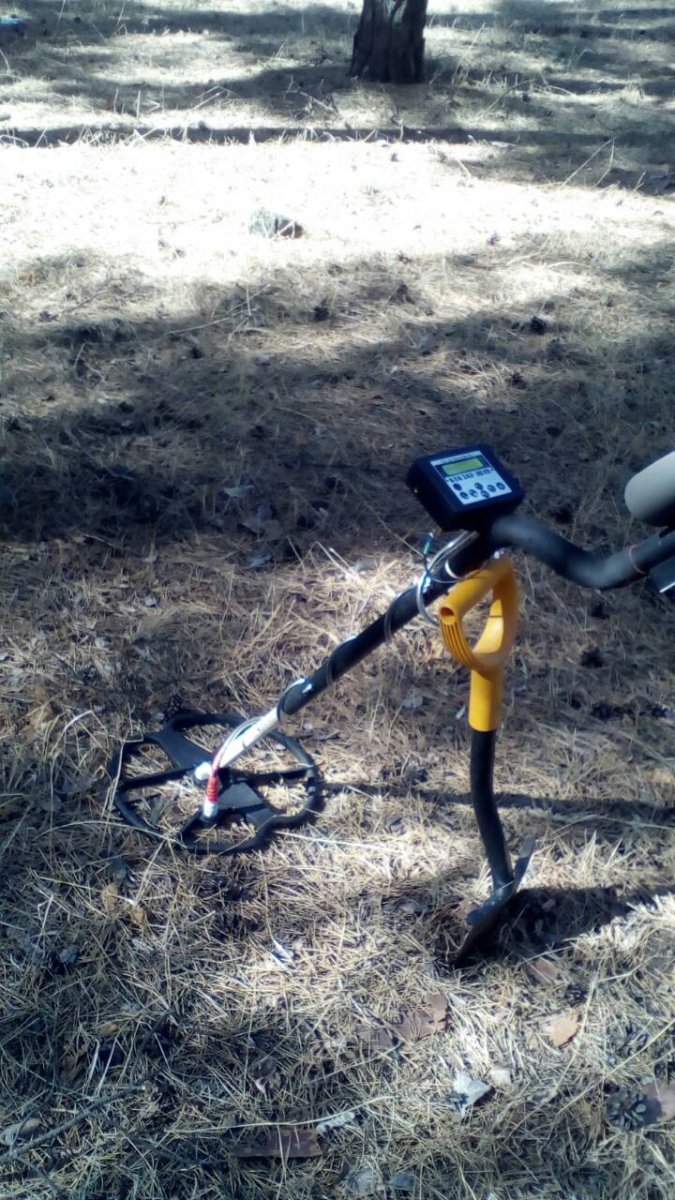

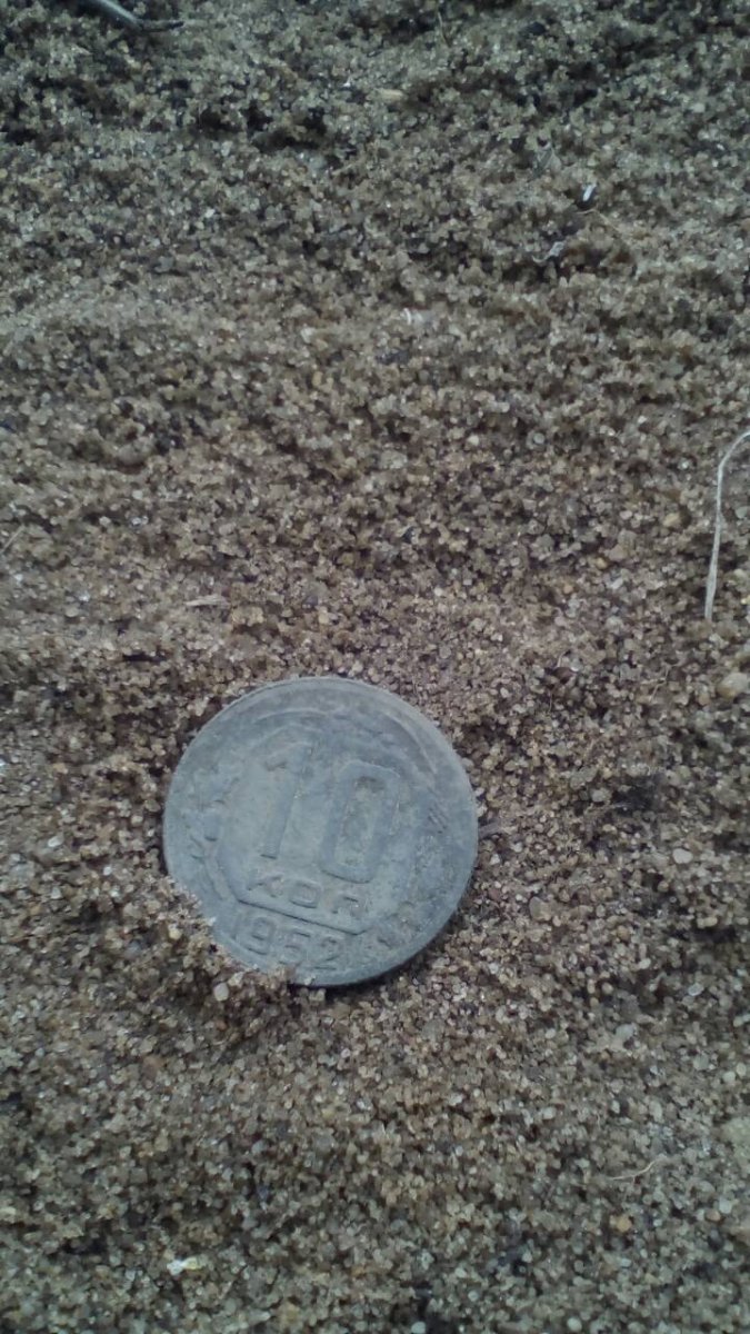

    В общем присоединяюсь к квазароводам потихоньку.
    Катушку приобрел,точнее обменял 32х30 с частотой 5.7! Кстати как поведет себя такая частота на крестики и мелкие предметы?
    А блок уже едет ко мне от Полюховича)

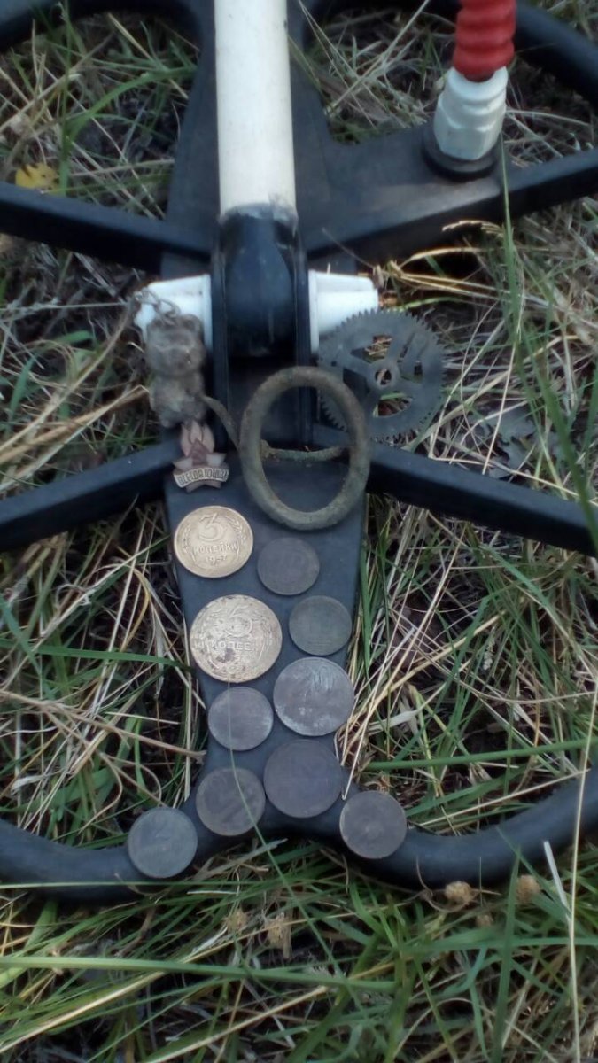

  9. Макс Цукерман
    Макс Цукерман Stabsfeldwebel
    1,162

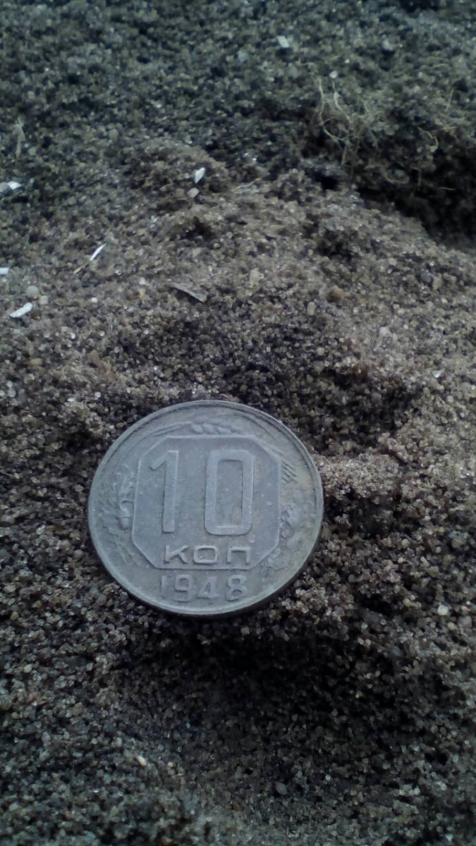

    Как-то так.
    Деньга глубина 32-34 см,вди 82-84. Фильтр медиум. Баланс 17-20.

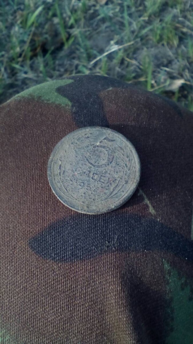

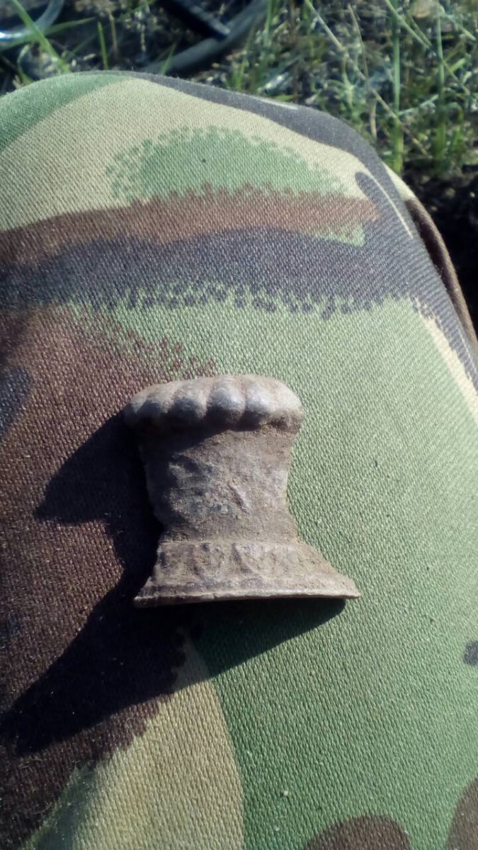

  10. Макс Цукерман
    1,162

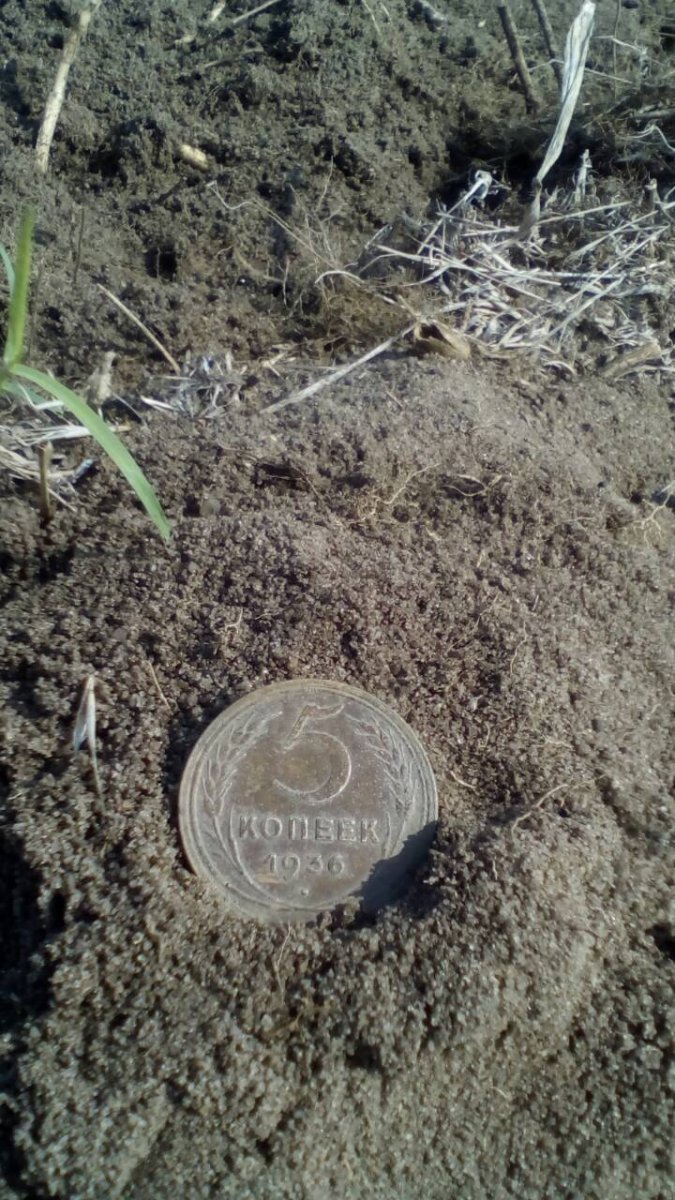

    Сегодня вот так.
    5 копеек были в чужой копанке,проверил вроде сигнал 44-45,глубина оказалась чуть больше штыка лопаты.

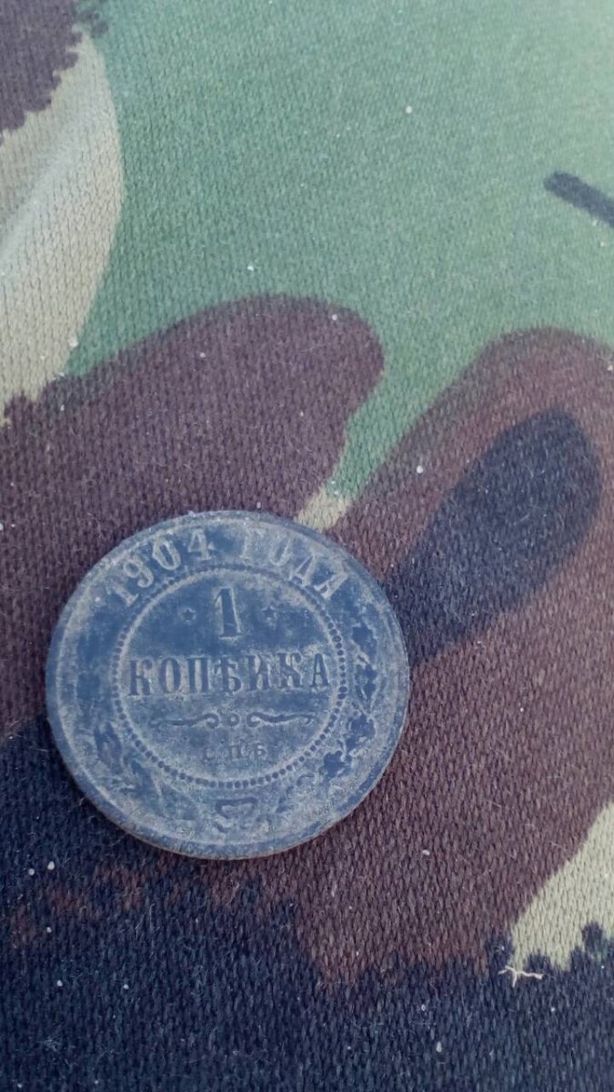

    Товарищи квазароводы,у кого сколько по вди 5 коп ранних советов и 1 коп николая 2? Мне для отсройки по ферриту.

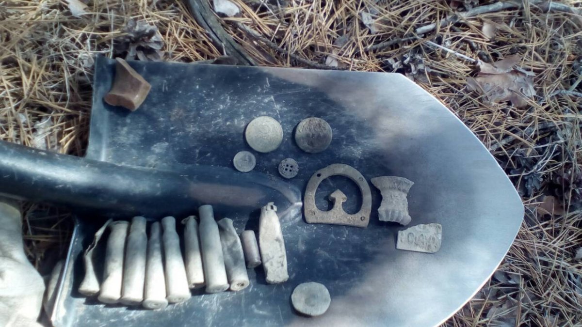

  15. skidbladnir
    skidbladnir Hauptmann
    3,305
    Location:
    Worldwide

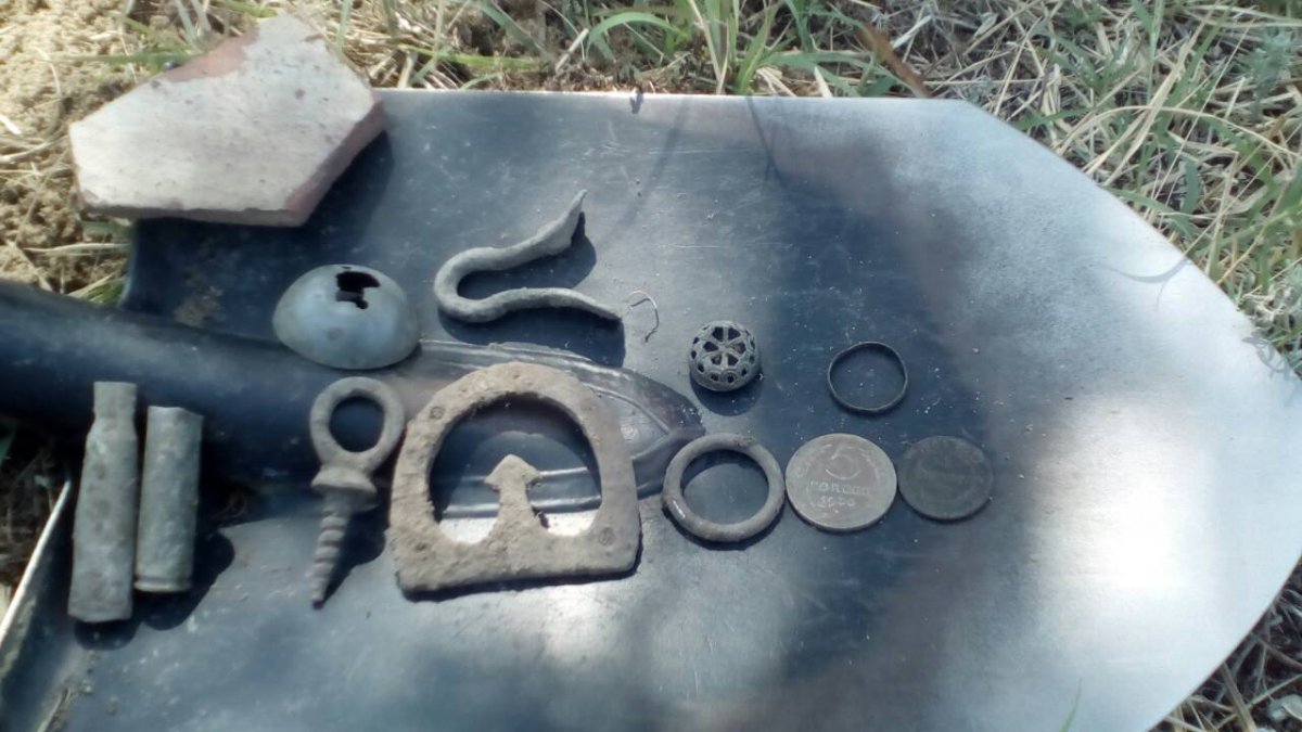

    Катушки на разную частоту у всех, поэтому вди будет разное. В цвет лезет чернина и цветные цели на предельной глубине - поэтому смотрите на показания по глубине, если придельная, то может быть и монета, если не глубоко, то скорее всего ржавая жбонь. Хотя спорные сигналы цвет-чёрный лучше копать, вот копнул сегодня 2 таких сигнала и поднял затвор от мосина и магазин от ЗБхи румынской.

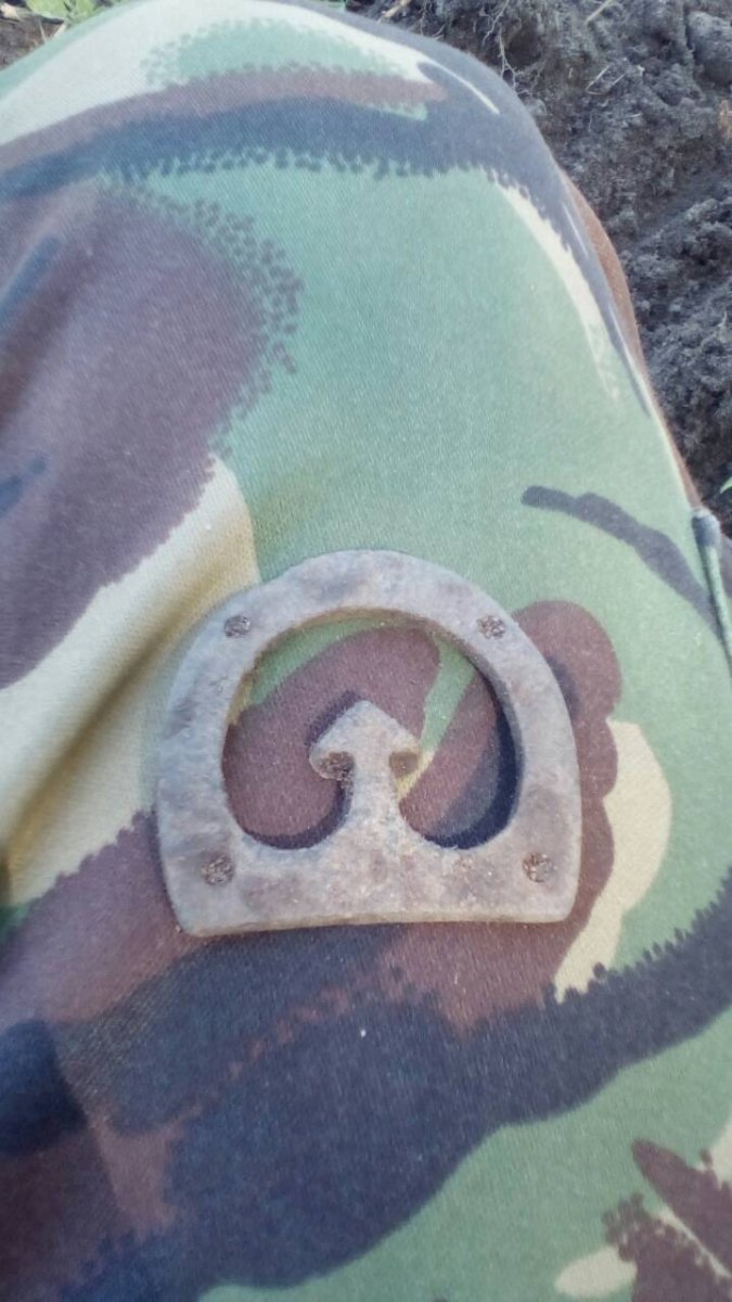

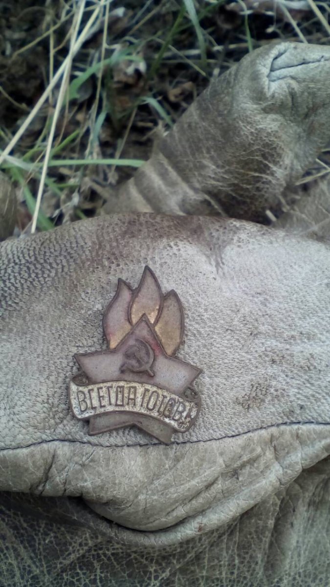

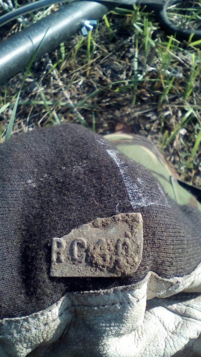

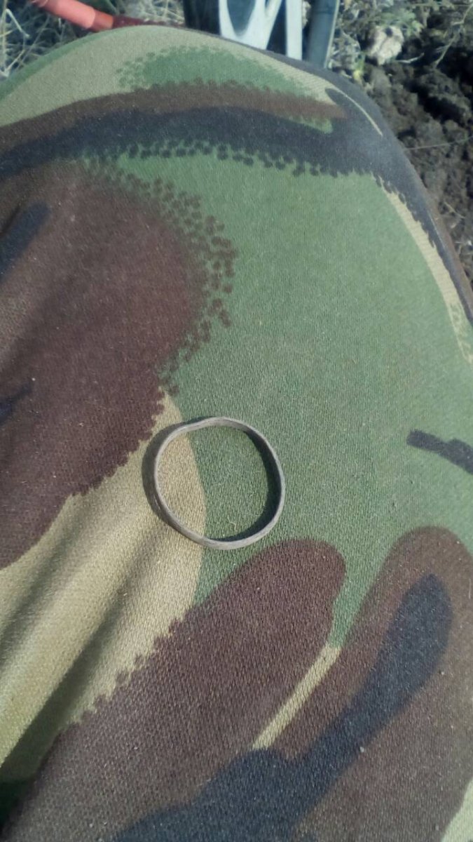

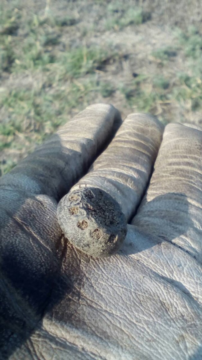

  26. Макс Цукерман
    1,162

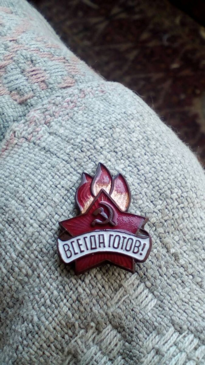

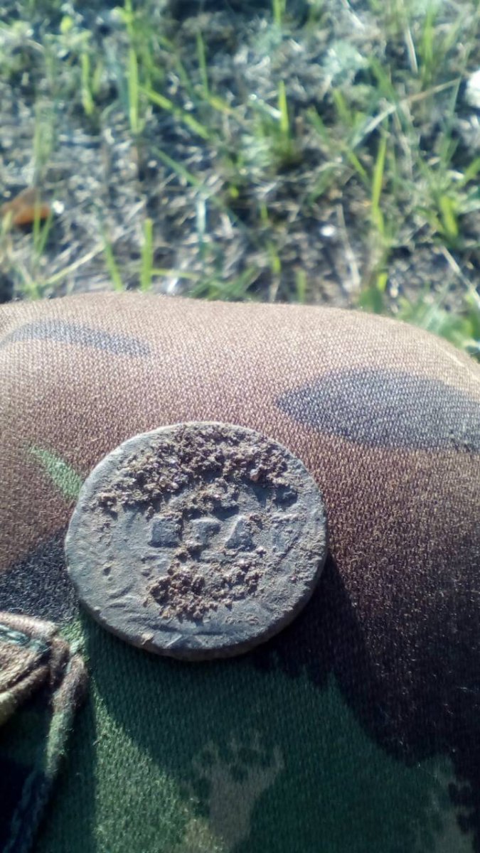

    Пряжка по вди 82-83,глубина около 10см.
    Значок по вди бегало по середине шкалы,глубина около 20 см. Катушка 32х30,частота 5.8 кгц,разбаланс 40мв,фильтр медиум,барьер 6!
    Чкалов and skidbladnir like this.
