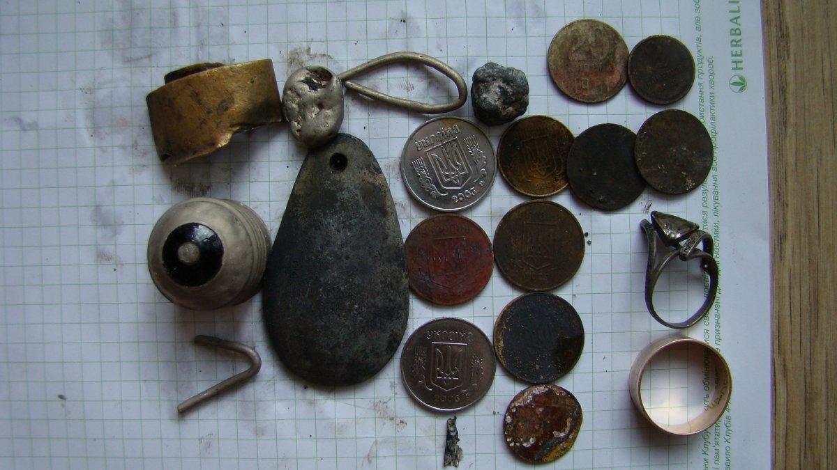

    Товарищи, сегодня выходил с квазаром от Жени! Прибор работает суперово, ходил с чуйкой на 15, глубина приличная с этой чувст! Короче, люди, рабочий прибор! Жека респект!!! Главное не трогать настройки - частоту и феррит. Прибор приходит уже отстроеный.
    Шмурдяк не фоткал, куча крышек язычков и всякого другого г.

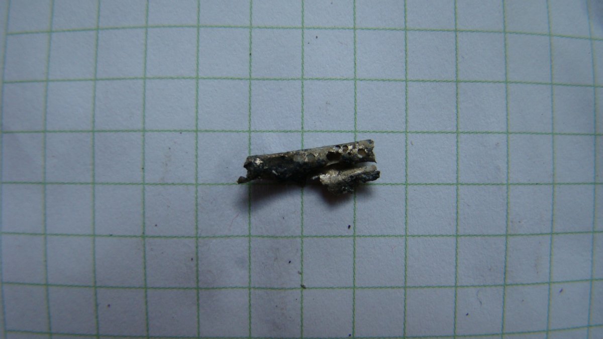

    Ну вот результат очередной морской вылазки! маленький какалик (алюминий) для информации по мелочи выставляю, еле его нашел! крышки язычки банки и кучу вечного спутника копаря-шмурдяка, не фоткал! 1/3 квазика отбил)))))
