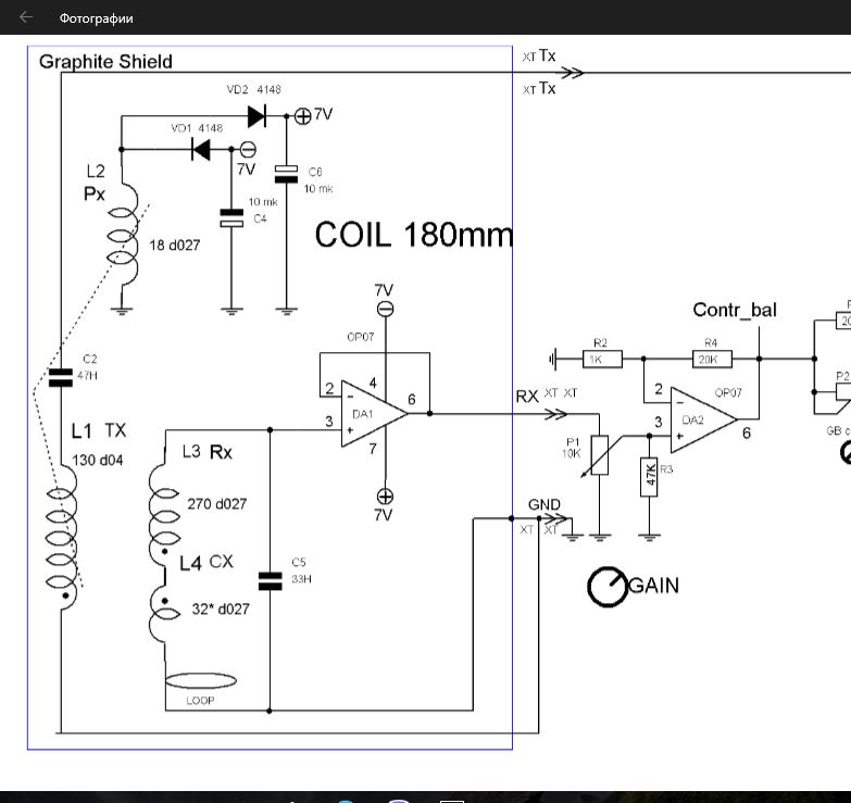

    Подскажите пожалуйста. Хочу взять блок квазара,а потом катушку уже попозже. Вспомнил что у меня лежит старый мд Гроза 4гт от Циклона. Но блок там ушатан,а катушка целая.
    Подойдет ли катушка к блоку? 5 пин,частоту не помню,вроде 7.5 или 8+
  23. magick_
    magick_ Feldwebel
    Beiträge:
    314
    Ort:
    БЦ
    Рома Коваль
    +380 93 673 9910
    Valente gefällt das.
  24. Den1029
    Den1029 Oberleutnant
    Beiträge:
    1.522
    Ort:
    Kiev
    Теоретически можно,но как будет работать ХЗ.Надо знать правильную распиновку датчика и блока как минимум.Если схема вашего датчика соответствует тому что на схеме Грозы,можно пробовать подключить.
  25. Зубыч
    Зубыч Schütze
    Спасибо за идею.
    Из увиденного вывод-в семипиновом благодаря центральному пину лучше экранируется.Если у меня все катушки и в двух приборах пятипиновые,чтобы не перепаивать можно же сделать отверстие в середине пап и мам,вклеить в них пин и подпаять к экрану.Будет шестипиновый с центральным экраном.
  26. Den1029
    Beiträge:
    1.522
    Ort:
    Kiev
    Это не имеет никакого смысла
