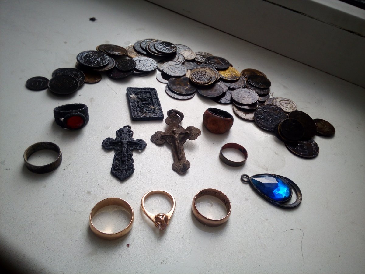

    Всем привет , в общем вырвался я на отдых на побережье Азовского моря . Обьектом поиска было соответственно солёное море , с чёрной прессованной мулякой , тонким слоем песка , ракушками и водорослями , короче жесть . Сначала походил с подводным Кощеем-25 , потом с подводным Квазаром . Кощеем поднял одно золотое кольцо , Квазаром -два! При сравнении в работе отдаю предпочтение в пользу Квазара , Ну, не может Кощей работать в ложняках солёной воды , ему требуется тишина , а это загрубление порога до 10 и соответственно потеря в качестве поиска . Основной плюс Квазара это его аналоговый звук , я его настроил так: фильтр-вери фаст ,волюм вериэйшин-3 , звуковая схема-1. Автоподстройка грунта-офф , баланс грунта не делается и выставляется в ручную на -0 ( только для соли).
    Маска стандартная -закрыты первые 3 сектора чёрного металла , фольговый диапазон не закрывается , поэтому на пороге -1 на котором я и ходил слышно "бульканье" солёной воды , но это абсолютно не напрягает , на 4 пороге можно ходить в тишине.
    Найденно : помимо 2 колец , более 100 советских монет , 2 серебрянных креста ,ладанка , бижутерия.
