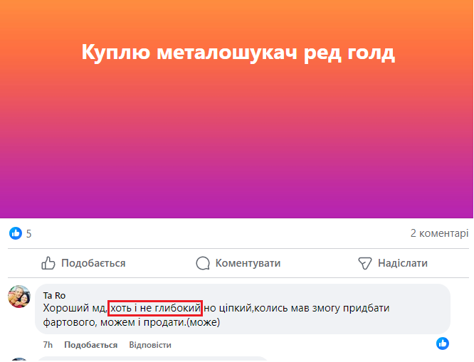

    Як показала практика і досвід Квазар АРМ і Ф3 на 8 кГц люте гавніщє, просто відстій, навіть якщо я його зроблю. Хоч тоді хоч зараз версії 2.6.5, просто він не досконалий і не готовий на 100% проект. По багатьох причинах на 8 кГц ходити не має сенсу.
    Так само Полюхович взагалі не показник бо це всього лише халтурний зборщик блоків, такий собі "бізнесмен" який просто збирає блок ставить якийсь лівий датчик, не зрозуміло для чого зроблений і виходить типу Квазар, прошивку до речі чомусь до сих пір ставить 2.2.14. бо далі як і що робить він не знає, бо не ходить з тим робить, та й окрім як квазарів та фортуна на готових платах він навряд чи що збирав, досвіду зась.
    Тому оці висєри про "дріб'язок" ... "мова не йде" залиште при собі.
    Порівнювати можна умовно з однаковими розмірами датчика і частота щоб у Квазара була на 1.5-2 кГц вище, ніж у пікалки, тоді можна говорити про дріб'язок.
    Але ж ви не читачі ви писаки, зайшов висрався і далі пішов, що таке векторне подавлення і фазова вирізка ви ж не знаєте , тому вам і впарюють квазари з рулями на 8 кГц

    Так я не топлю на Редголд чи за інші там мд, чи обсираю квазар. З квазарами проходив 4-5 років. З редголдом 3 роки. Я не гребу всих під одну гребінку а порівняв з тим з чим ходив особисто, 14кгц і 18 кгц не такий вже і великий розбіг. Пам'ятаю прошивки на обох були 2.2.3.і датчики були однакові що на квазарі що на Ред голді 26×28. Ходив тільки по чк, наразі без мд. З Повагою.
