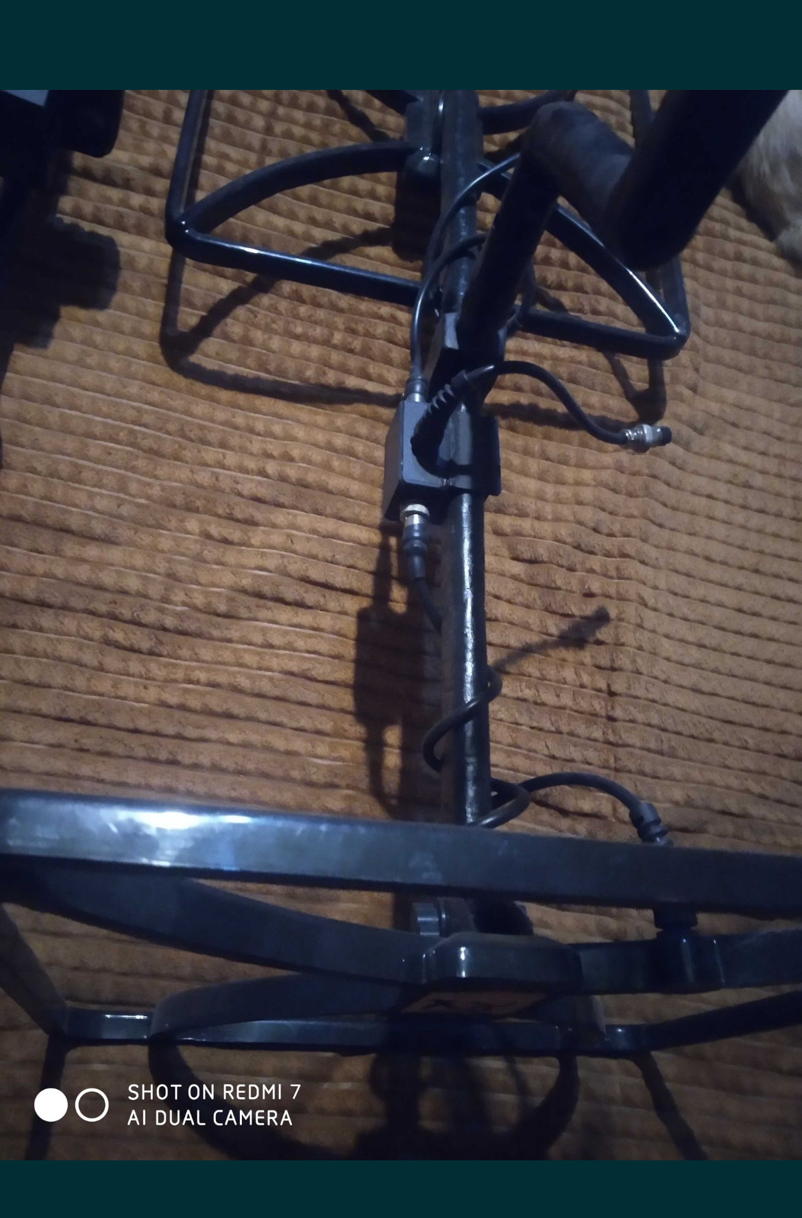

  24. Крот_88
    Крот_88 Schütze
    50
    Украина,Кривой рог
    Всім доброго вечора, побачив глибину катушку на квазар, стало цікаво що вона з себе представляє може хто під скаже. З повагою
  25. Arch
    Arch Stabsfeldwebel
    1.145
    Просто так катушка не зробить прилад глибинним. Треба розуміти що робити і під які задачі. Часто бачу як скидують прилади з овальним датчиком середнього розміру і частотами 5-6 кГц і при цьому заявляють про "глибину". Бо будь який овальний датчик він не про глибину, і все що нижче 8 кГц на Квазарах АРМ працює дуже погано, ні про яку глибину не може йти мова.
    Ви б хоча б фото виклали тієї глибинної катушки, не зрозуміло про що говорити .
