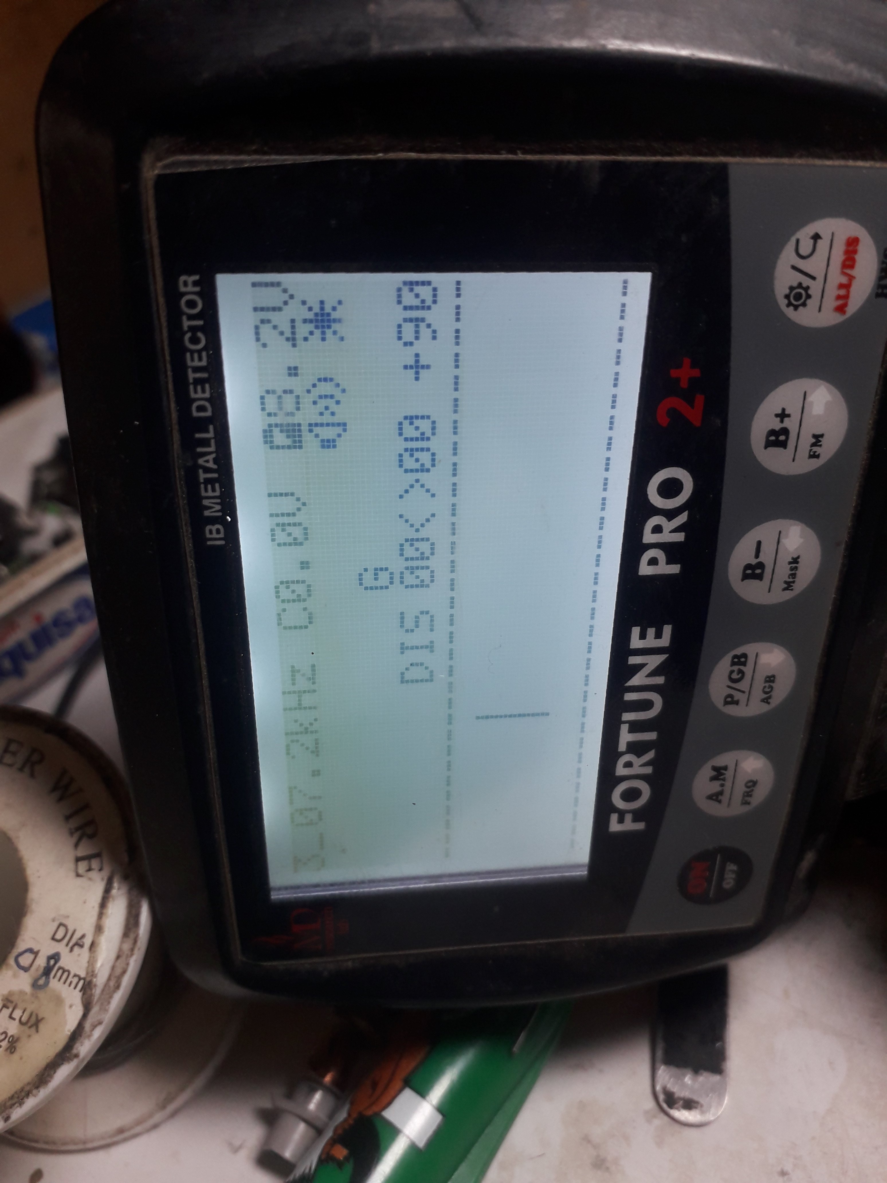

    Не має тут нової корисної інформації.Хіба що поржати. 20240904_121248.jpg Хтось запитував,як дохвести датчик.Два кусочки феріту,з 1.2 В стало 100 мВ на обох частотах.

    Феритом можна, але ж не збоку на корпус.Не викладайте таке хоч сюди.

    Твк ві крім квазара ні чого не вміє ліпити,і по вухах зїздити,сантєхнік.Вчадів в каналізації а ще клей добавив дурі.І несе всяку хрєнятину.
    Недоумок ферітом треба!Де най меншим шматком і мінімальний розбаланс!ВСЯКІ форми маю феріту,дуже стараюсь!Як найменше його ліпити на датчик.Та каналізація добре тобі вдарила по голові,пробуєш мене вчити :eek:

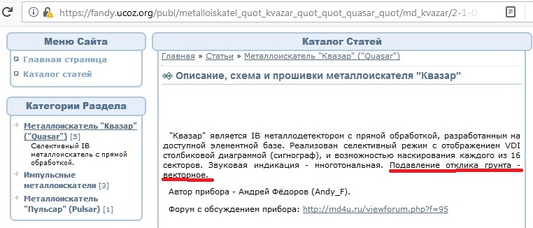

    Справа в тому, що Квазар АВР - прилад з векторною вирiзкою грунта! Я бачу Ви не в курсi:

    Якщо ви не в курсі, то АВР і АРМ не завжди були векторними, були прошивки і з фазовою вирізкою, на АВР більше. На відміну від вас я і АВР-и виготовляв і відходив з АВР-ом два роки, достойний прилад на 5-6 кГц тягався з Сігнумом по міді.
    Моя фраза в розгорнутому вигляді звучить так : крот срана фазова пікалка рівня векторного Квазара АВР.
