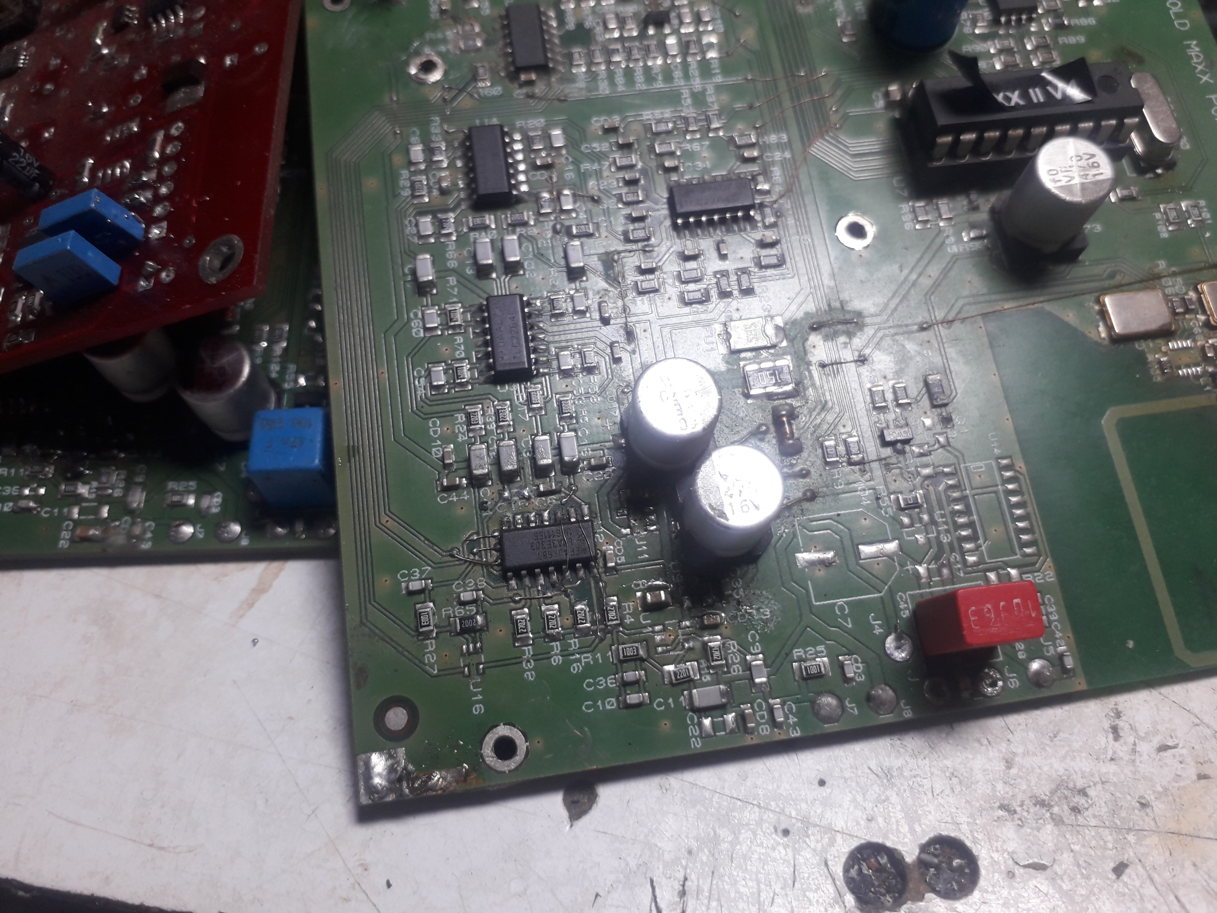

    Да і на ХР також ВІМА,ФРАНЦУЗИ ,БОЛГАРИ І СОЛОВЕЙ З КРИЖОПОЛЯ ДУРНІ ! Акілька дебілів в Україні "розумні":D 20240903_162604.jpg До речі,мої повідомлення носять характер РЕКОМЕНДАЦІЇ,на мою думку як КРАЩЕ.А купляти ВІМУ чи інших виробників комплектуючих,то справа кожного....

    Якщо обізяна знаходить під Крижополем на смітнику деловеровські макети і ліпить не знаючи що то так напевно і є.
    В нормально зібраному Квазарі АРМ чи Ф3 від зміни струму чи від температури фаза завжди на місці , розбаланс в межах норми. З міддю ніколи проблем не було , завжди маска гарячих каменів на 2 градуси . Мідь то болячка фазових пікалок.

    Це на Siemens C65 сфоткано? Нічого не видно.
