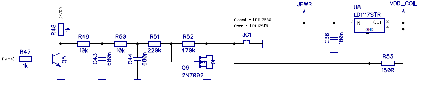

  1. andrey_1953
    andrey_1953 Schütze
    Location:
    Если можно укажите где эта схема

    2н7002 багато в старих комплатах [​IMG]
  5. Arch
    Arch Stabsfeldwebel
    1,145
    Location:
    Тільки номінали R48,R49,R50,C43,C44 треба брати в руки осциллограф і підбирати до найкращого варіанту. Ті що по схемі далеко не оптимальні.
  6. Краще було б одразу з контролера ШИМом регулювати, в якiйсь прошивцi це начебто зроблено було. Без оцих костилiв, а по класичнiй схемi Квазара АРМ

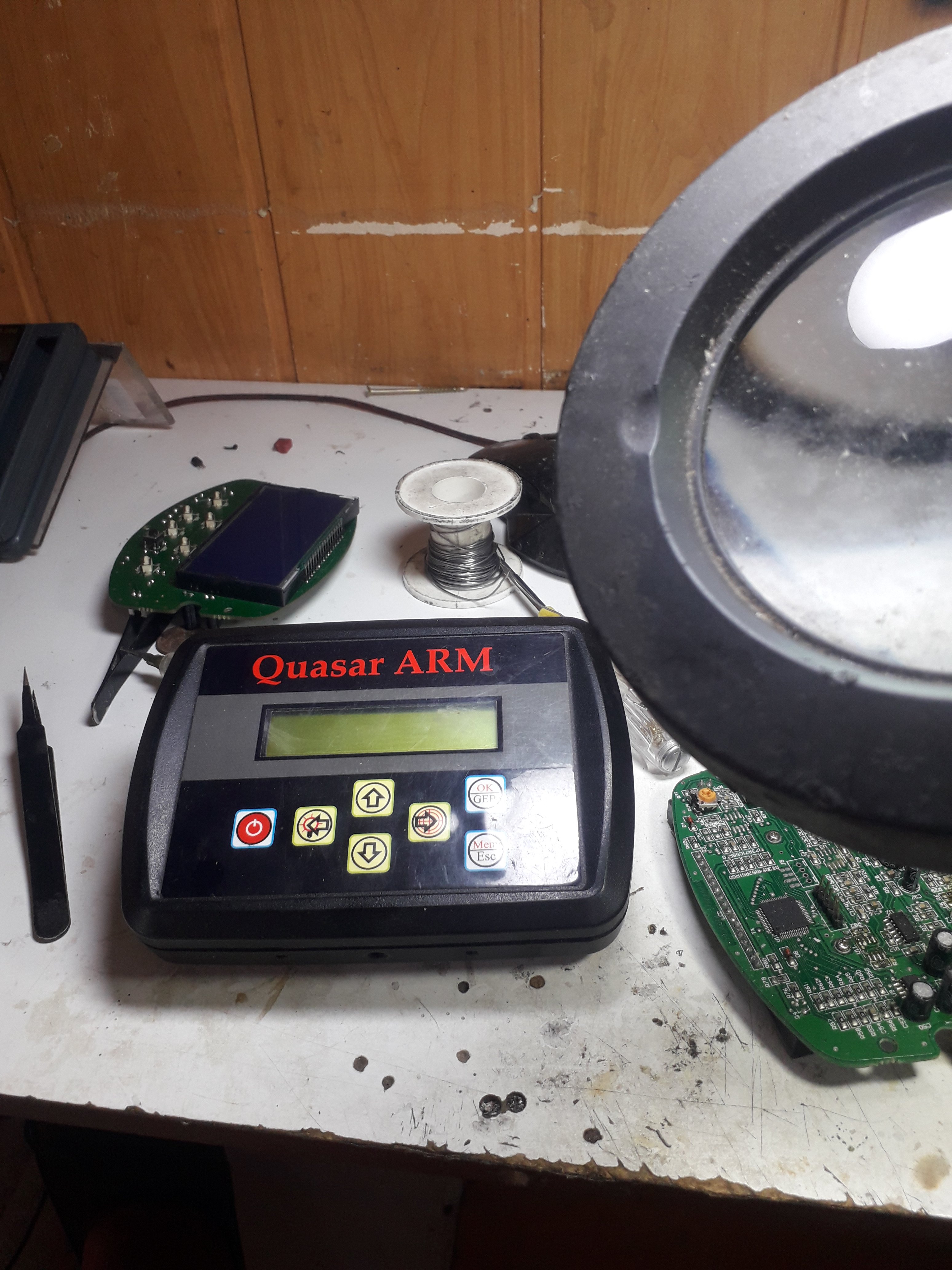

    Гомосапінси,я яким брком вам вже не вгодив,регулюєте струм,регулюйте тихенько .щоб ніхто не бачив,федя а то шо ти зробив,можеш ще пять разів зробити:D.Лиш вничку роби!Засміють.:D Ді 4 квазари біля Крижополя знайшов,три продав,один залишився. 20240902_113309.jpg

    Большое спасибо Marko 10 и Arch за схемы.Только у мения нет осцылографа,как быть??
  17. Marko10
    Marko10 Schütze
    40
    Location:
    Львовская обл
    осцилогрпф з компютера
  18. andrey_1953
    andrey_1953 Schütze
    Location:
    А без него никак?
  19. Marko10
    Marko10 Schütze
    40
    Location:
    Львовская обл

    Якщо немає осциллографа зберіть по тій схемі що я надав з тими номіналами, може і прокатить.
