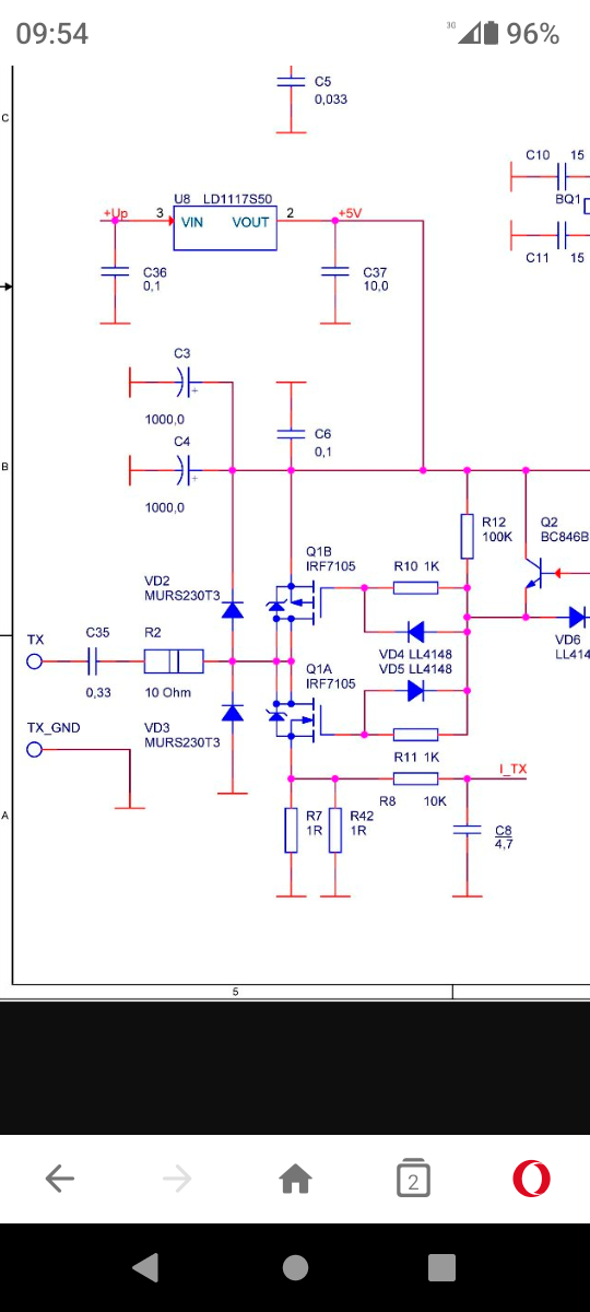

    розібрав блок, на платі стоїть три електроліти...два на 470 мФ/16вольт і один 1000мФ/ 16 вольт. За живлення каскаду Тх цей що на 1000 мФ відповідає?

    Їх має бути два по схемі. На схемі позначені як С3 та С4.

  11. Олег Гончар 3
    Олег Гончар 3 Schütze
    30
    На фото три синеньких, це ж вони?
  12. PAV81
    PAV81 Stabsgefreiter
    335
    Житомирская обл.
    Так, це електролітичні конденсатори. Два 470 на живлення всього приладу, два 1000 по схемі на живлення Тх.
