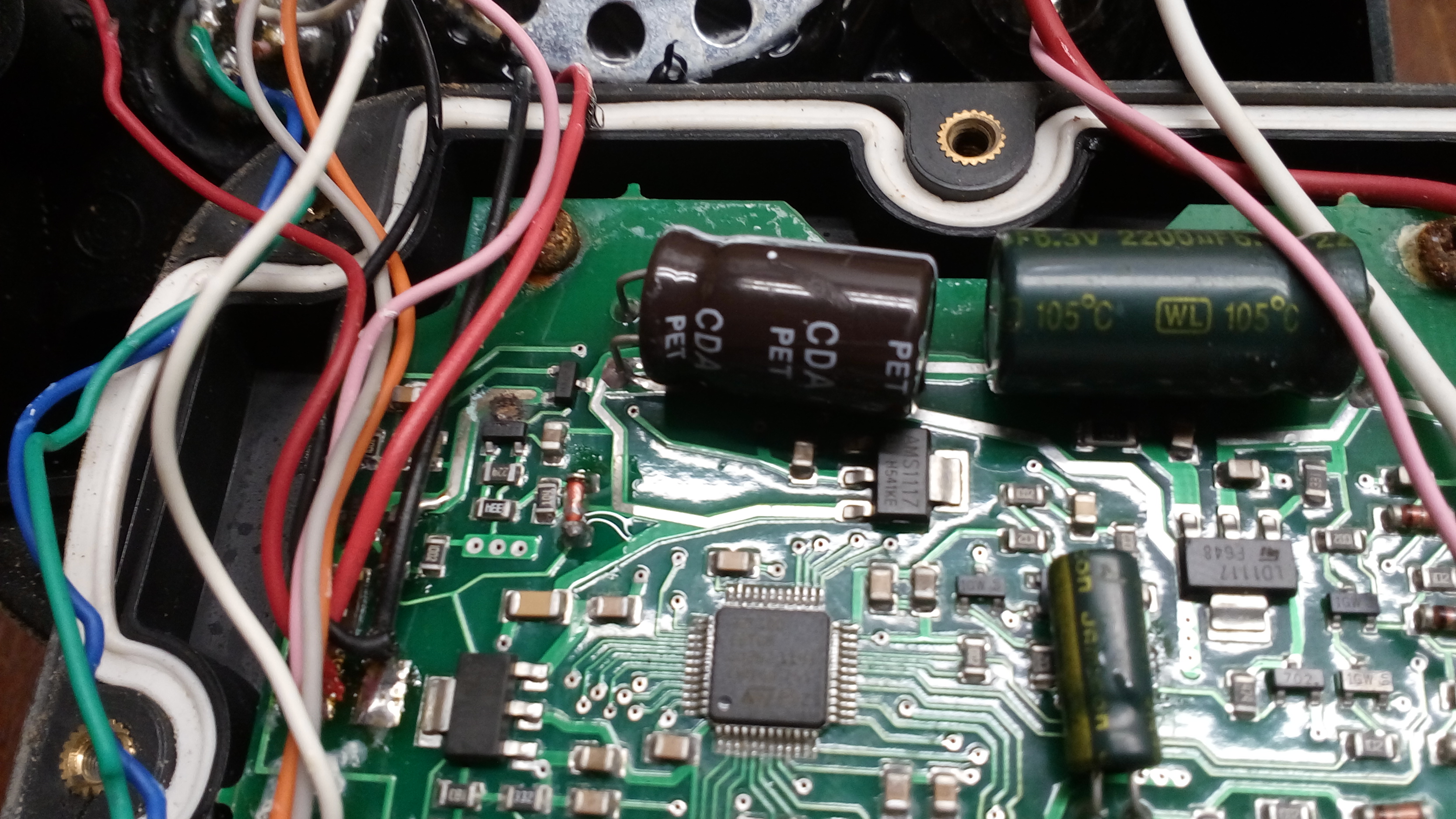

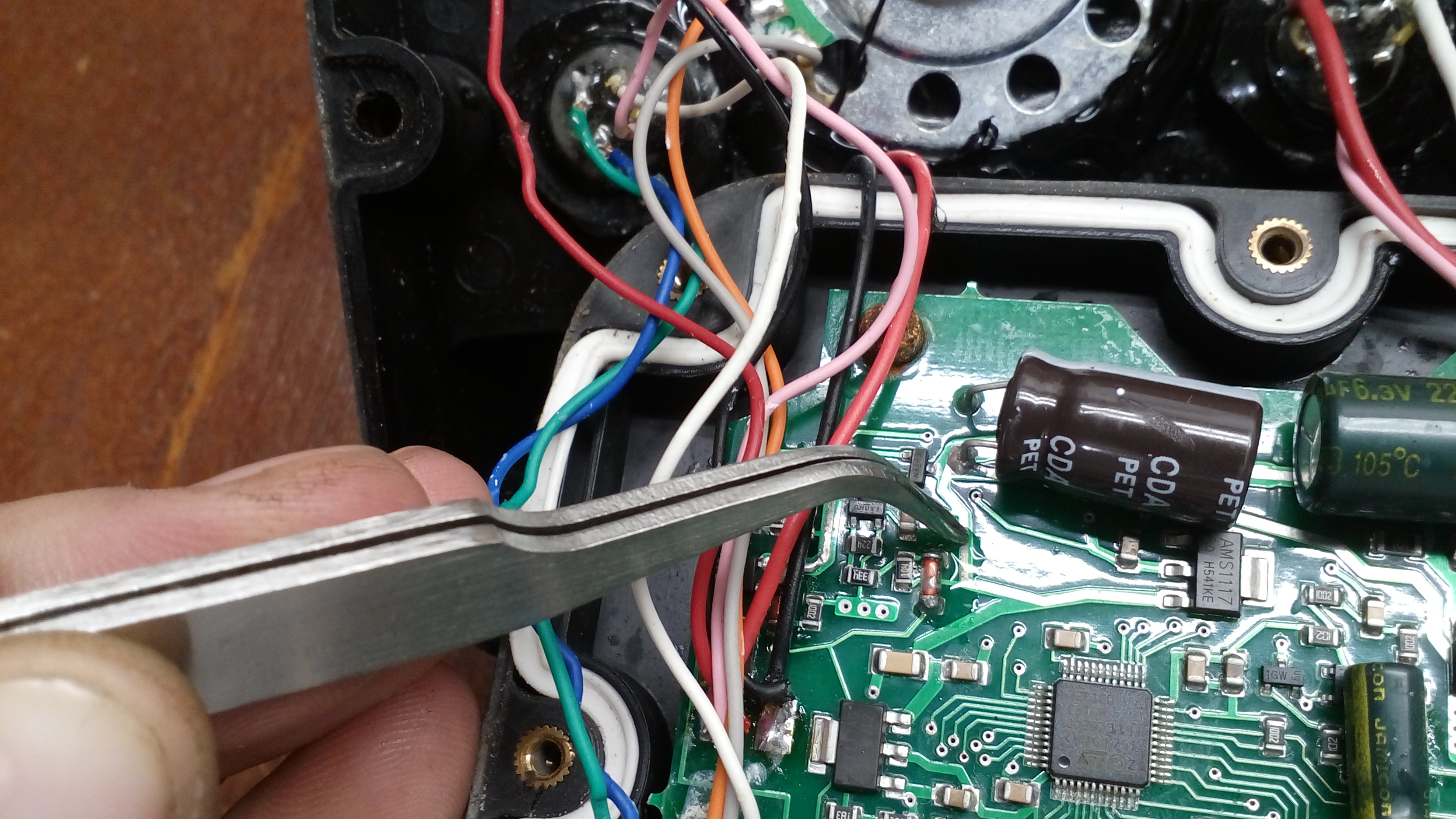

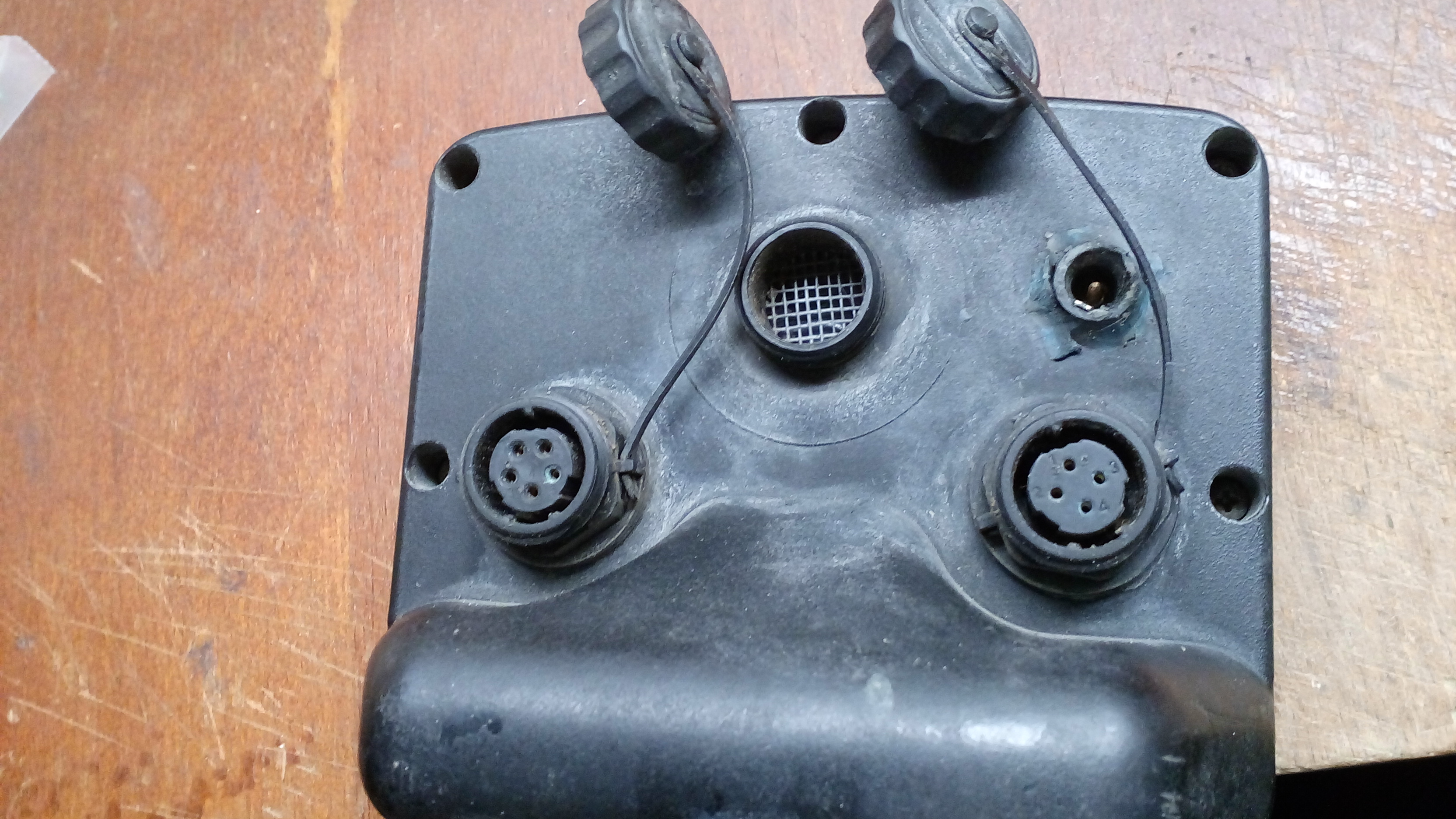

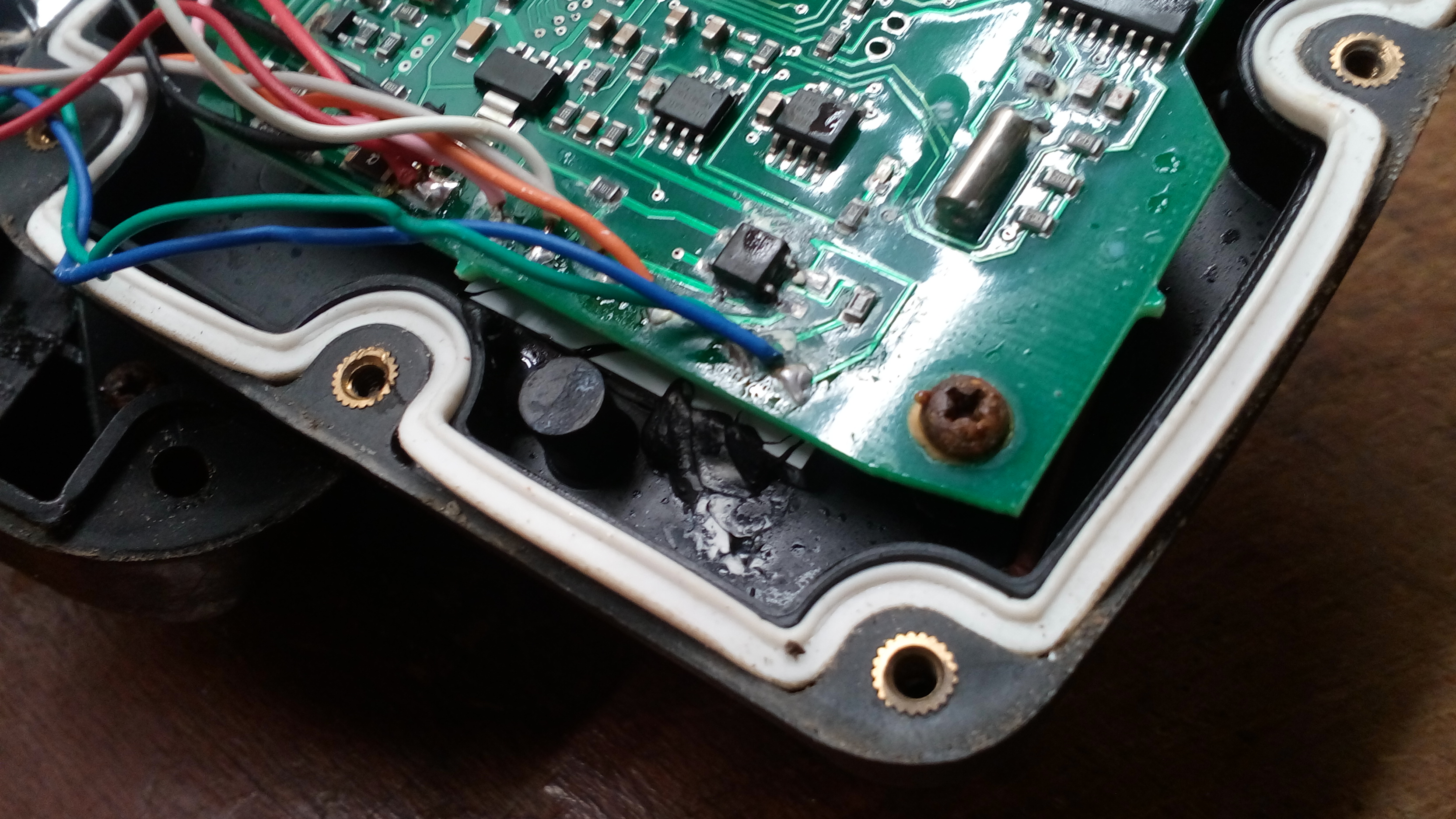

    Квазар АРМ ніколи не був одразу готовим продуктом,щоб мотати лівою ногою 45 витків 0,5 і 220 витків 0,2 і мати 30+ в грунті. Щоб цього досягти треба трішки знати, але цьому ніде не вчать. Треаб було вчитись, свого часу. Квазар -Квазару велика різниця.
    В цій темі я писав про це, я згоден ,автор вашого Квазару зробив гарний корпус, залік, повага. Але в середині те що я побачив, мене трохи збентежило.
    IMG_20221215_202216.jpg IMG_20221215_202231.jpg IMG_20221215_202252.jpg IMG_20221215_202301.jpg IMG_20221215_205805.jpg IMG_20221215_205821.jpg
    Зараз якщо дисплей вийде з ладу, його просто ніде взяти,китайці їх більше не роблять.

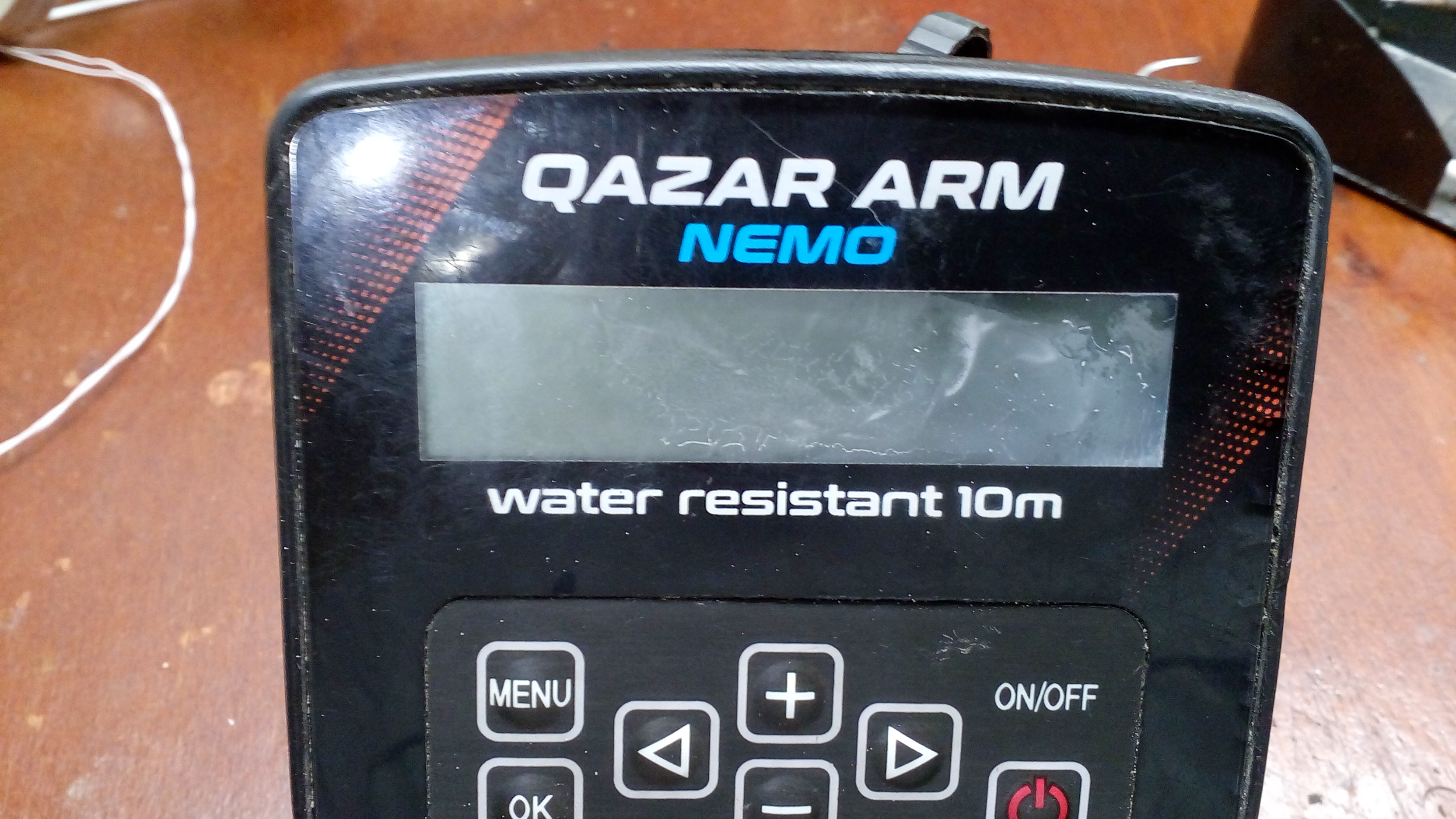

    Як це? Як ви відрізняєте?
  9. denmlab
    denmlab Oberfeldwebel
    535
    Ukraine
    Судячи з фото вище, можливо вся різниця в написі Nemo і заглушках я не знаю))
  10. Arch
    Arch Stabsfeldwebel
    1.145
    Фото будь ласка зробіть, так а напис "water resisitant 10m" ?
  11. denmlab
    535
    Ukraine
    Screenshot_20240303-002147~2.png Отакий
    Останнє редагування: 3 бер 2024
  12. Arch
    Arch Stabsfeldwebel
    1.145
    ХЗ,нічого не видно.

    Ноль буває рідко з підключеним роз'ємом . Щоб його отримати треба: правильна розводка плати, приймач якомога ближче до входу АЦП, максимально короткі доріжки, від плати до роз'єму максимально короткі одножильні провода. І роз'єм обов'язково 5-6-7-ми піновий якісний. Тоді буде ноль. На 4 піновому роз'єму наводки більші і вони зменшуються зі збільшенням кількості пінів,бо можна рознести гарячі піни. Але мені попадались неодноразово і багатопінові роз'єми які давали нереальні наводки і ложняки. Проблема була в діелектрику.
    І ще ж забув правильна розводка землі. На 0,5а багато чого з цих моментів порушено і шумне регулювання току.
