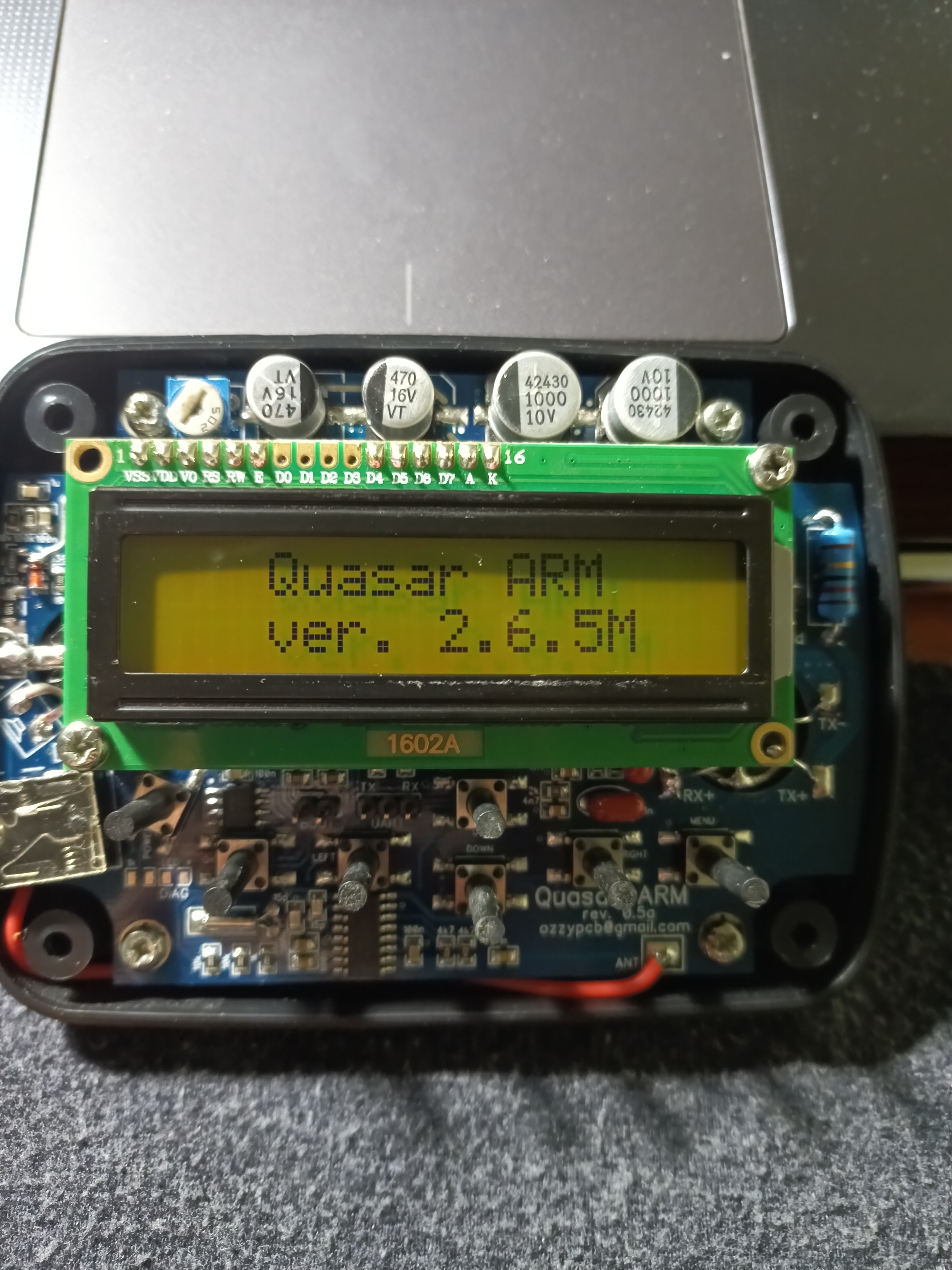

    Прошиваю цим

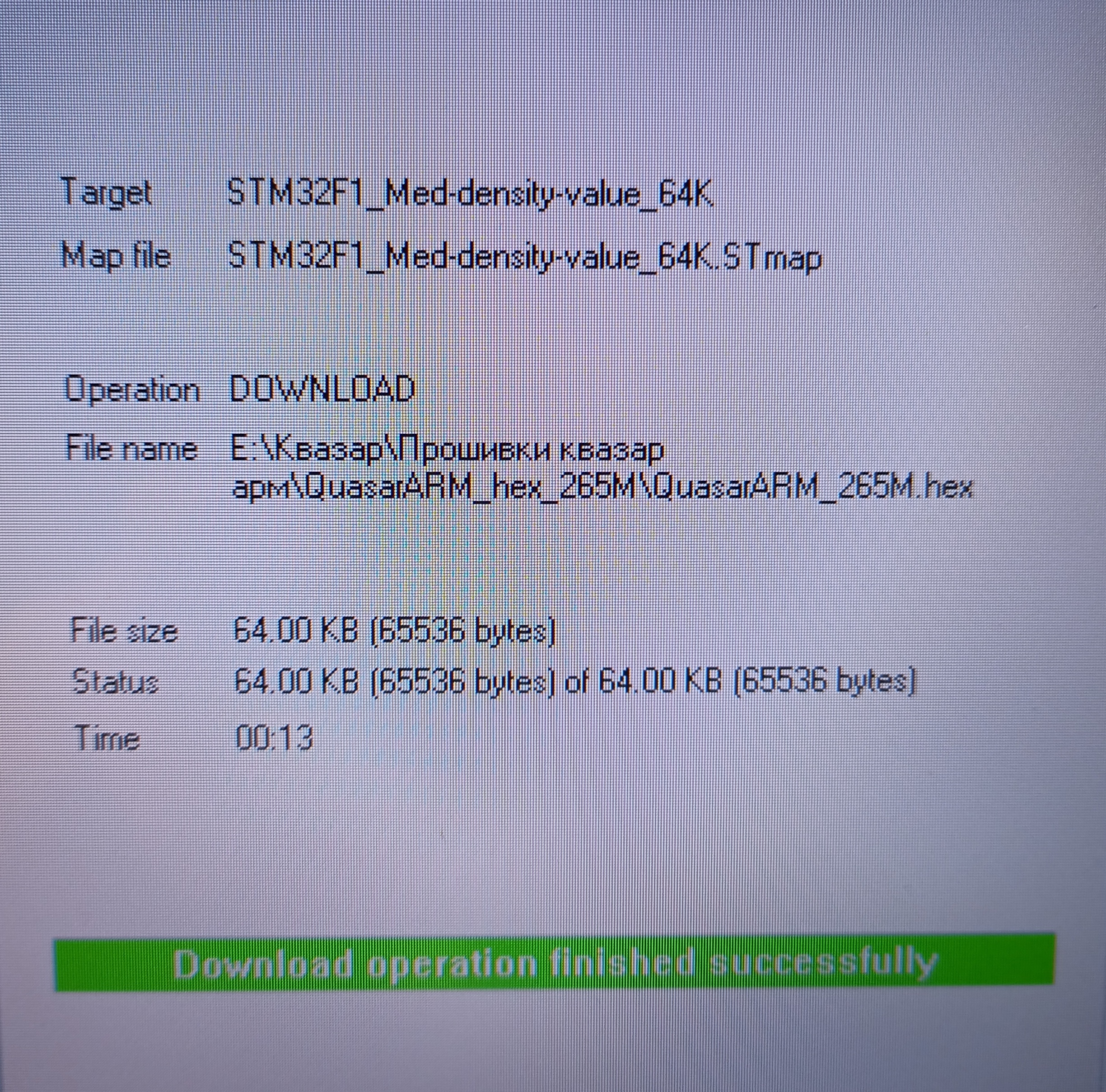

    Програма бачить флеш як16к
    Arch подобається це.
  4. PAV81
    PAV81 Stabsgefreiter
    335
    Житомирская обл.
    Вручну вибираю 64К
  5. PAV81
    335
    Житомирская обл.
    Загружає
  6. PAV81
    335
    Житомирская обл.
    Загрузило як 64К та показує об"єм на флеш 64К

    Включення приладу після загрузки. Всі функціїї та налаштування прошивки працюють.
  8. PAV81
    335
    Житомирская обл.
    По прошивці 2.6.5.М на вашому датчику 18,75 кгц ферит +20. Число розбалансу таке як і на 2.6.5. тільки в іншу сторону вектор , тобто вправо. Але при холоді повзе не вправо, а вліво. Тобто навпаки. По роботі по повітрю наче не тормозить. ВДІ показує чітко. Зміна струму ступінчата. При 62мА, 55мА, 37мА ферит практично не їде.

  9. PAV81
    335
    Житомирская обл.
    Так , згоден. Бажано замінити але цікавий випадок ( і не дуже приємний).Не поліз би прошивати то й не помітив би.

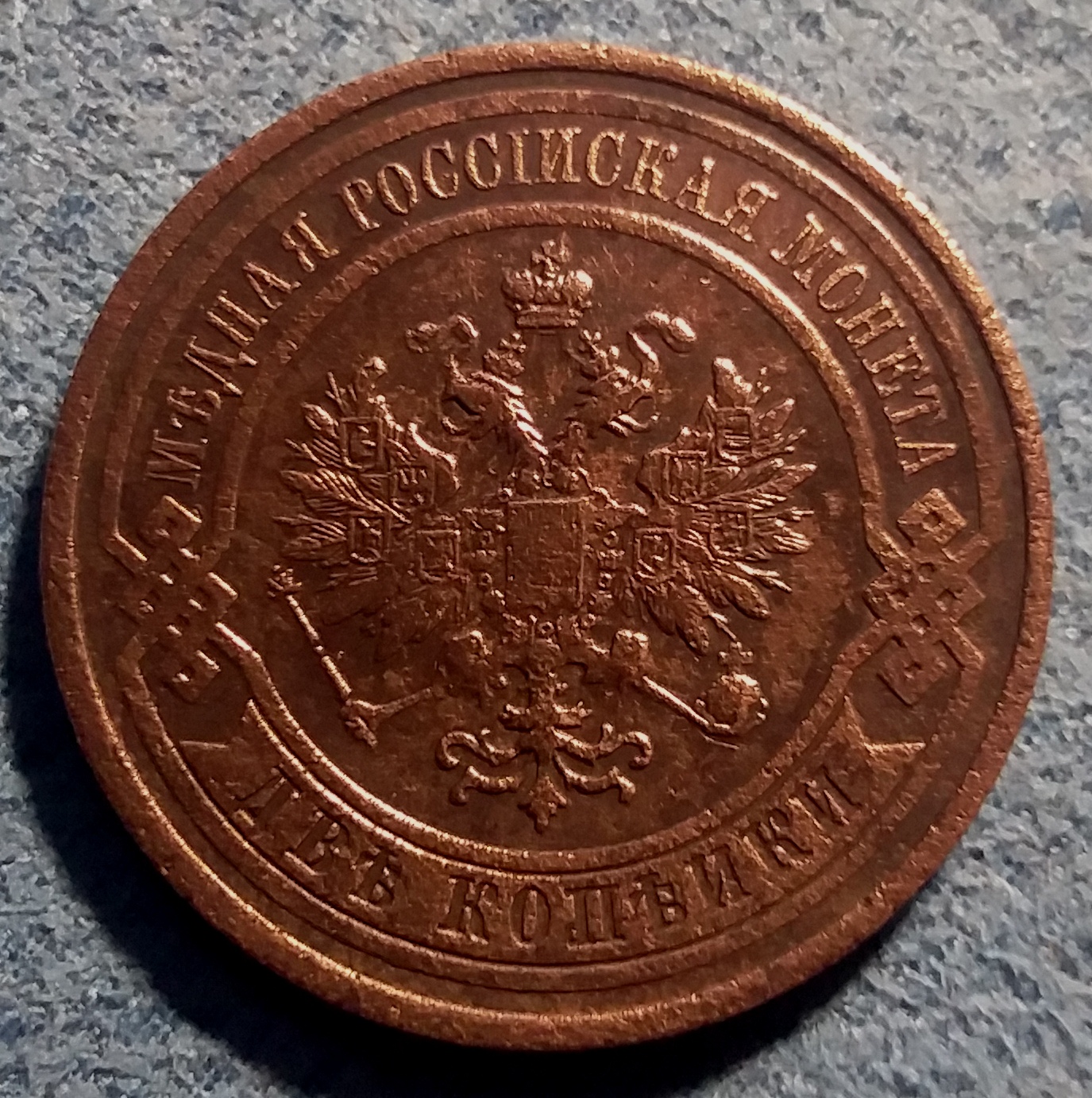

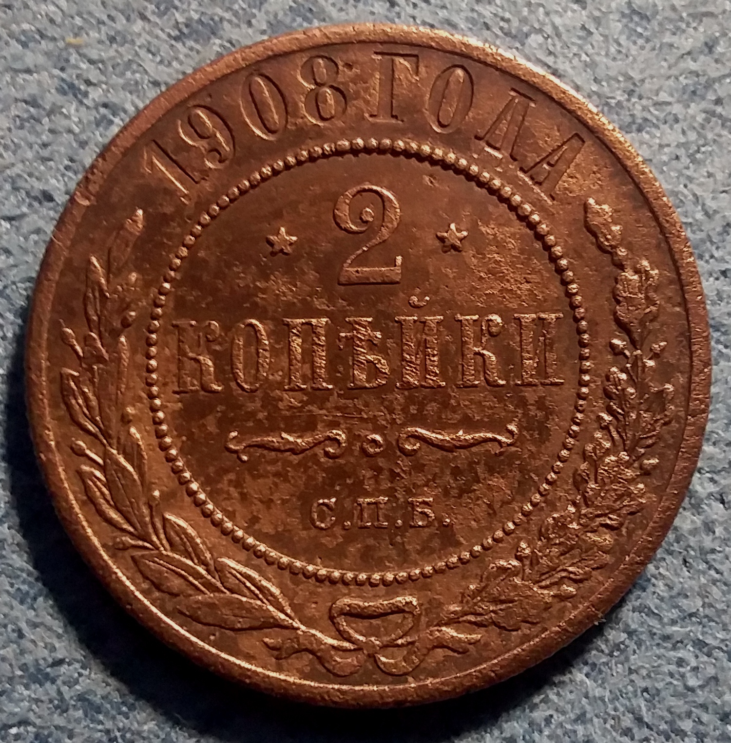

    В общем после удаления схемы регулировки тока на плате 0.5а,я подобрал напругу 6.15в.По идее ток в катушке должен был быть в районе 80ма,однако ток(по Квазару) стал 105ма.Вроде как много и пугают,что при большом токе прибор может слепнуть.Но и переделывать уже не хотелось.Короче, только сошел снег пошел на огород проверить.Огород небольшой и неоднократно мной просканирован.Махнул несколько раз и не поверил ушам,медный сигнал +84,хоть и грязь решил выкопать.В результате царек.Вывод - для большого датчика и ток надо делать больше,что логично.При равном токе у большего датчика напряженность поля на единицу площади будет меньше,поэтому он и реагирует на большие цели.Никакой слепоты не обнаружено.Грунт песок+глина.
