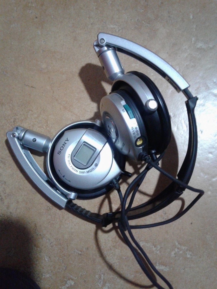

    По ухам - китайский ноунейм не рекомендую, товарищ возит такое из поднебесной и у него перепробовал восемь пар самых разных с фм-приемником. Реально ни одних нормальных для практического копа - то без нормальной отстройки на частоту, то просто невозможно носить. Ну и качество там тоже оставляет желать лучшего. Начал искать из +/- доступного в интернете, вариант затычек-капелек и громадин по типу koss url 20/30 автоматом тоже отпадал - те и другие не подходят для копа по ряду причин, имхо.
    На свой страх и риск приобрел в нете ухи от sony - вот там действительно оказалось качество с отличной батареей. Один минус - та же ущербная конструкция с дужками на каждое ухо, когда сидя слушать еще норм, а вот ходить в них -уже напряг. Пришлось включать режим прямых рук и с помощью донора от старых наушников мастерить соньки на дужку.
    И чудо!! Как ни странно, но получились компактные и надежные ухи, без лишней шумоизоляции - короче самое збс.
    До этого ранее пробовал с проводными - да ну их нафиг, а тут реально оценил все плюсы.
    В общем совет простой - обязательно пробуйте наушники перед покупкой, иначе могут просто не подойти. Кстати соньки эти (srf-mq11) мне обошлись на olx всего до 300грн. Если сможете допилить к ним дужку - рекомендую, не пожалеете.
