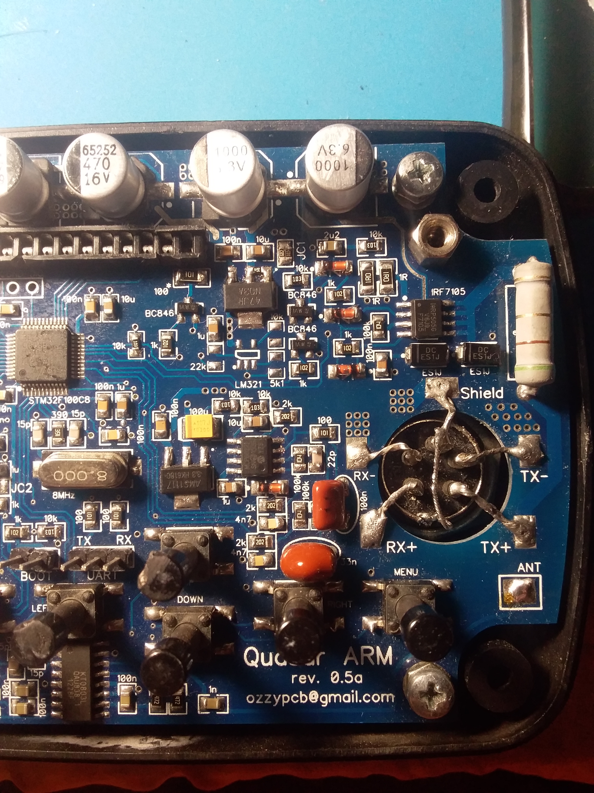

    Датчик тут нідочого.13-15мв без підключеного датчика.Наводка іде по платі,при закороченій Rx показує 0мв.Я дивився роліки Archa,він видаляє регуліровку струму датчика-замінює регульований стабілізатор на нерегульований 1117 5в.Ток в датчику получається максимум 57-59мв.Як на мене то мало,треба десь 70-80мв.

    Без датчика блок не повинен показувати ток Тх в жодному разі, а розбаланс без датчика залежить від роз'єма (4-5-6-7 пін) та довжини проводів до роз'єма. Найбільша наводка на 4 піновому роз'ємі, може бути як правило 8-12 мв, але нащо це впливає? Ні на що не впливає, ви його все одно скомпенсуєте при зведенні датчика. Підключіть просто роз'єм і кабель наводка буде ще більше.
    Головне щоб плата без проводів не показувала розбаланс.

    На цій платі зазвичай коли ток Тх виставлено 70-80 мА маємо як на фото
    Але враховуючи що ви виставили 6V живлення та резистор 4,7 Ом то може бути більше. Роз'єм там звичайно грязнуватий.

    Що можете сказати про цей процесор на приладі замість того що по схемі.

    Це одне й те саме загалом тільки в цього що на фото флеш пам'яті в 4 рази менше і ОЗУ в 2рази менше. Тобто працювати воно не повинно, прошивка просто не влізе туди. Та й якщо б і влізла то об'єм оперативки в два рази менший продуктивності не добавить, навпаки. Якщо це дійсно С4Т6В, може якесь китайське перемаркування.
    Це у Вас такий стоїть на платі?

    Так. Спочатку не вдалось перепрошити. Загрузчик автоматично бачить пам"ять 16К ,наче загрузив прошивку але не працює. Якщо вручну в програмі загрузчика поставити 64К тоді прошивається. Наче все працює адекватно. Мабуть тому що встановлена додаткова пам"ять.

    Додатковоi пям'ятi не бувае на одном кристалi! Як Ви собi уявляете "додаткову пам'ять"? Скорiш за все це вiдбраковка контролерiв з 64к, а Вам дуже пофартило що Квазар з цим контролером ще працюе, хоча можуть бути глюки за рiзних обставин, наприклад при перепадах температури(виходу за робочий температурний диапазон), перепадах живлення, тощо. Ну Ви самi маете уявляти, що залити прошивку розмiром 64к в кристал з пам'ттю в 16к нереально!!!! А додаткову пам'ять там внутрях нiхто не допаював

    Не на одному, окремо запаяна мікросхема. Так мені пояснили. Програма для прошивки оприділяє 16К.

    Яка? 24С08? Так вона чисто для зберiгання робочих налаштувань Квазара, а не для зашивки туди самоi прошивки

    Теж так розумію, але це була відповідь майстра.

    "Майстра" вiшати лапшу на вуха?:D Справжний майстер повинен ставити в схему той контролер, який стоiть по авторськiй схемi! Тодi буде й програматором коректно опознаватись розмiр пам'ятi, й прошиватись без "танцiв з бубном", та робитиме безглючно

    А через що Ви прошивали? Верифікація проходить після прошивки нормально?
    Я читав колись на одному форумі там поважні дядьки писали, що вся лінійка STM32F100 наприклад робиться на одному й тому ж самому кристалі з однаковими об'ємами пам'яті , бо немає сенсу робити багато різних шаблонів для різних модифікацій кристалів. А вже в процесі відбраковки лазером відрізають некондиційні області на чіпові які не пройшли перевірку. Тому цікавий випадок , але треба перевіряти як воно працює в порівняні з нормальним чіпом.

    Може тут "забули" вiдрiзати, тому чип й прошився, та Квазар працюе, але як далi буде себе вести - хз? Або просто в сигнатурi чипа прописали нову назву та об'ем пам'яти 16к, хоча насправдi там реальнi 64к?
