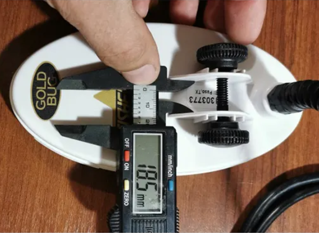

    Знайшов на аліекспрес розмір маленької катухи який мені подобається. Розпіновка 5, аналогічна з квазаром. Хтось пробував ставити сторонні датчики ?

    Питаю з цікавістю, а навіщо тягнути з Китаю датчик, якщо в Україні зроблять той який вам більше підійде найкраще?

    В продажу у нас по смачним цінам таких не бачив...

    А скільки вона коштує ? Та яка частота?

  14. denmlab

    Зі знижкою в районі 700 грн з доставкою. Наче 18 кГц.

    То що розпіновка схожа абсолютно ні про що не каже. Даний датчик по намоточних даних не підходить до Квазара і без додаткових заходів небуде працювати. Особливо цікаво де ви хочете розміщати конденсатори і решту навісного щоб цей датчик хоч якось запрацював? У вас же корпус підводний, там місця дуже обмаль.
    Та й помимо намоточних даних головне питання а що там з розбалансом? Скільки я фірмових датчиків до Квазара ставив ,завжди був завеликий розбаланс. Колись був цікавий клієнт , він надибав десь по акції по дєшману датчик НЕЛ Thunder для Tesoro , бо до цього в нього був уже Tejon , дуже подобалась форма ця. Прислав він до мене стандартний датчик, я зробив блок з тесоровським роз'ємом , налаштував під стандартну, хоча і в неї розбаланс був біля 500 mV . Потім відправляю блок і катушку до нього, він підключає той НЕЛ Thunder і скидає фото - розбаланс 1700 мв, Квазар в перегрузі. Прислав він до мене все разом, я підключаю до Vaquero стаю осцилом , а там 2,2V розбаланс. Для Vaquero це не страшно, він і решта тесоріків будуть працювати і з таким розбалансом без проблем, але такого не має бути, розбаланс повинен бути мінімальним. Поїхав той НЕЛ Thunder назад в магазин і стало зрозуміло чому на них акція.
    А враховуючи форму тої снайперки я на 95% можу сказати що там буде величезний розбаланс, такі форми надзвичайно складно зводити в мінімум.
