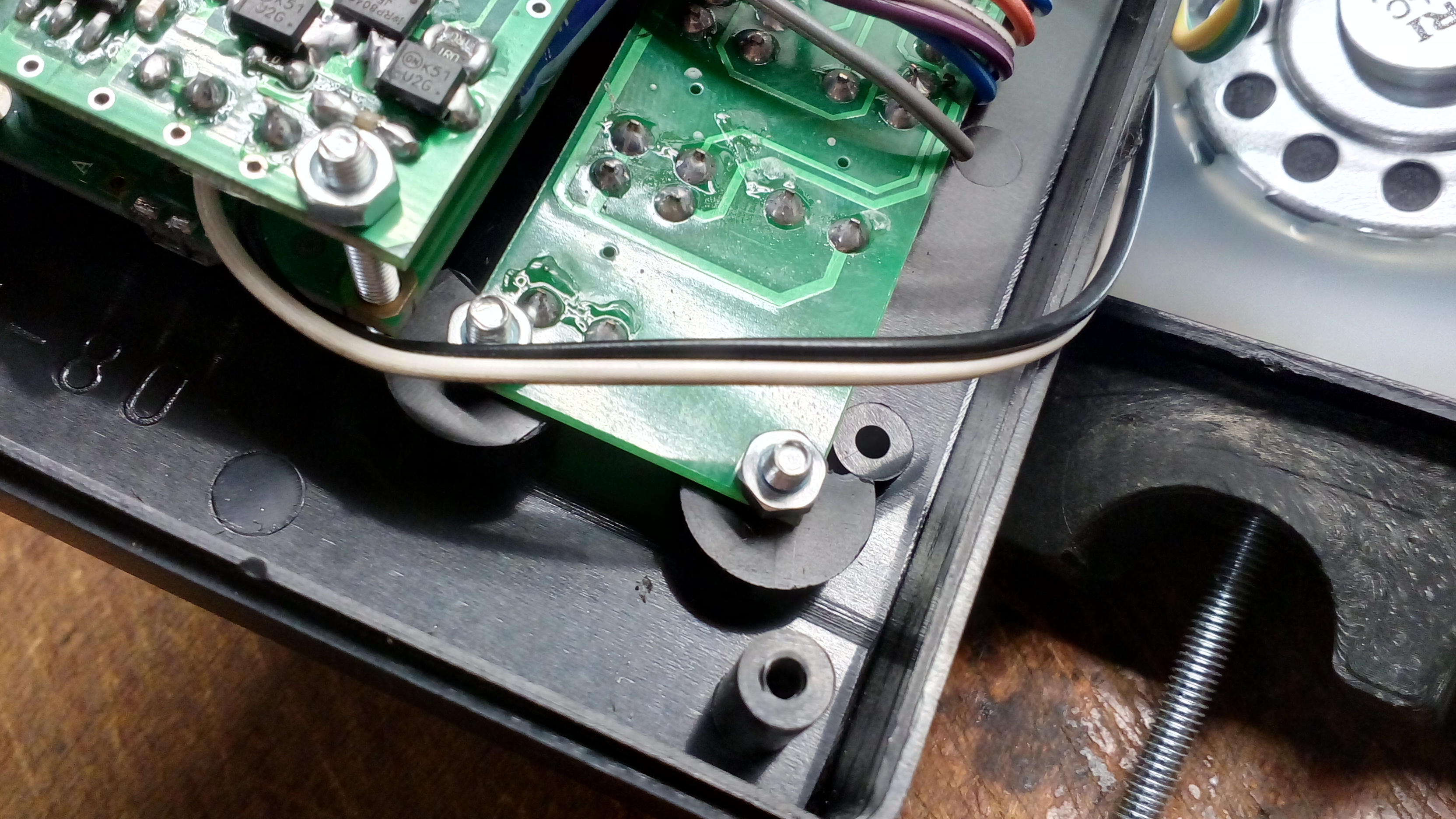

  15. Arch
    Arch Stabsfeldwebel
    1,145
    Location:

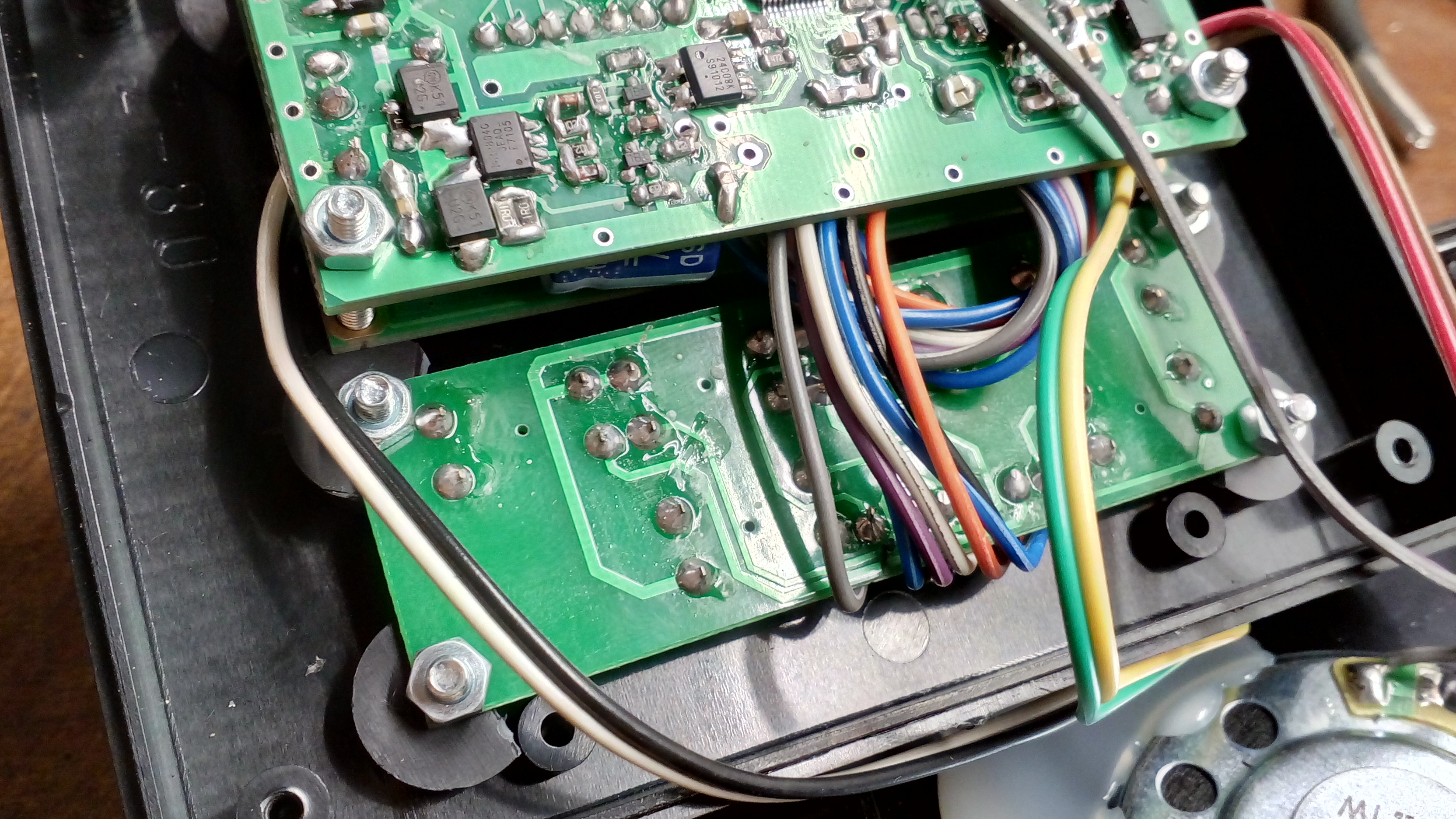

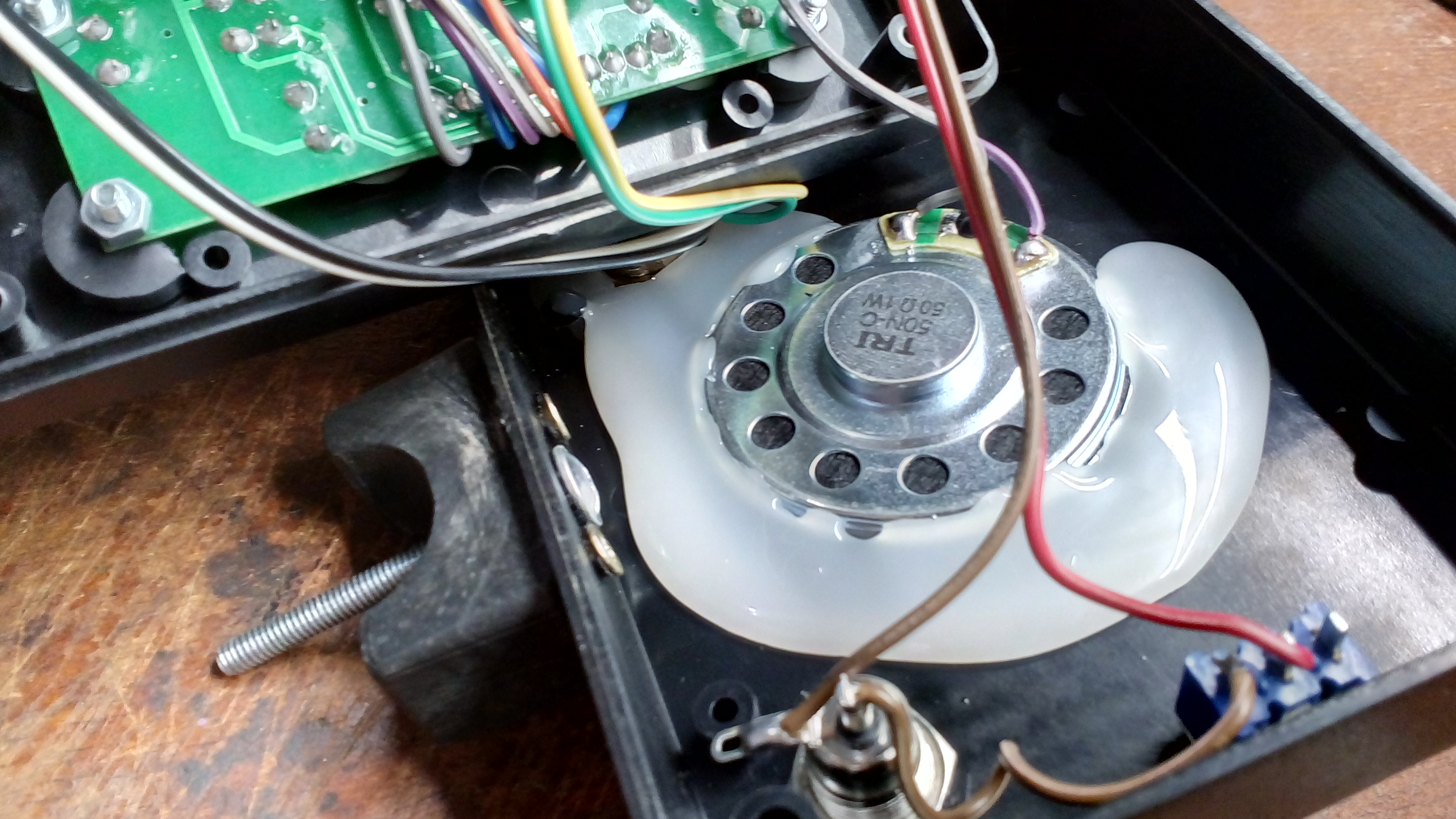

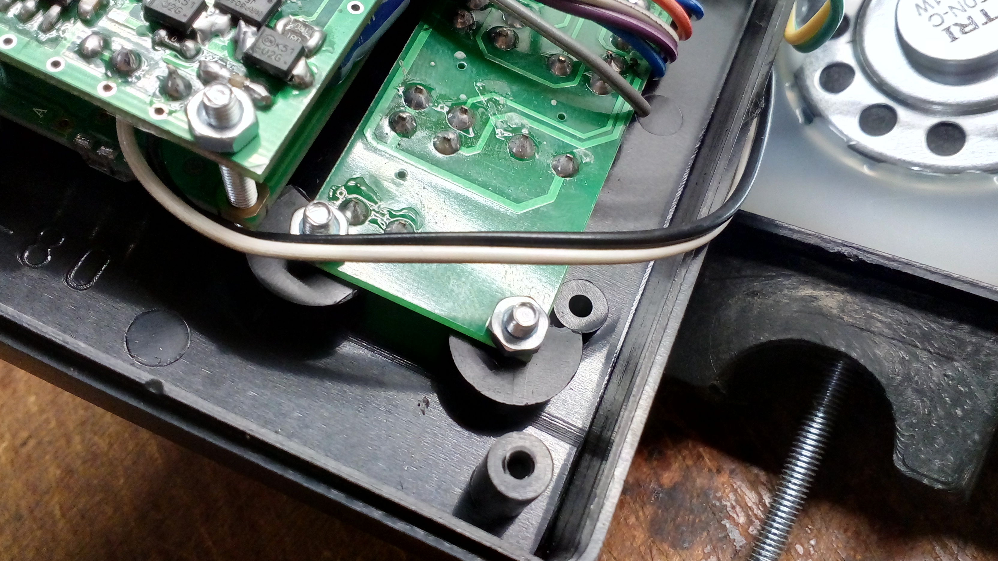

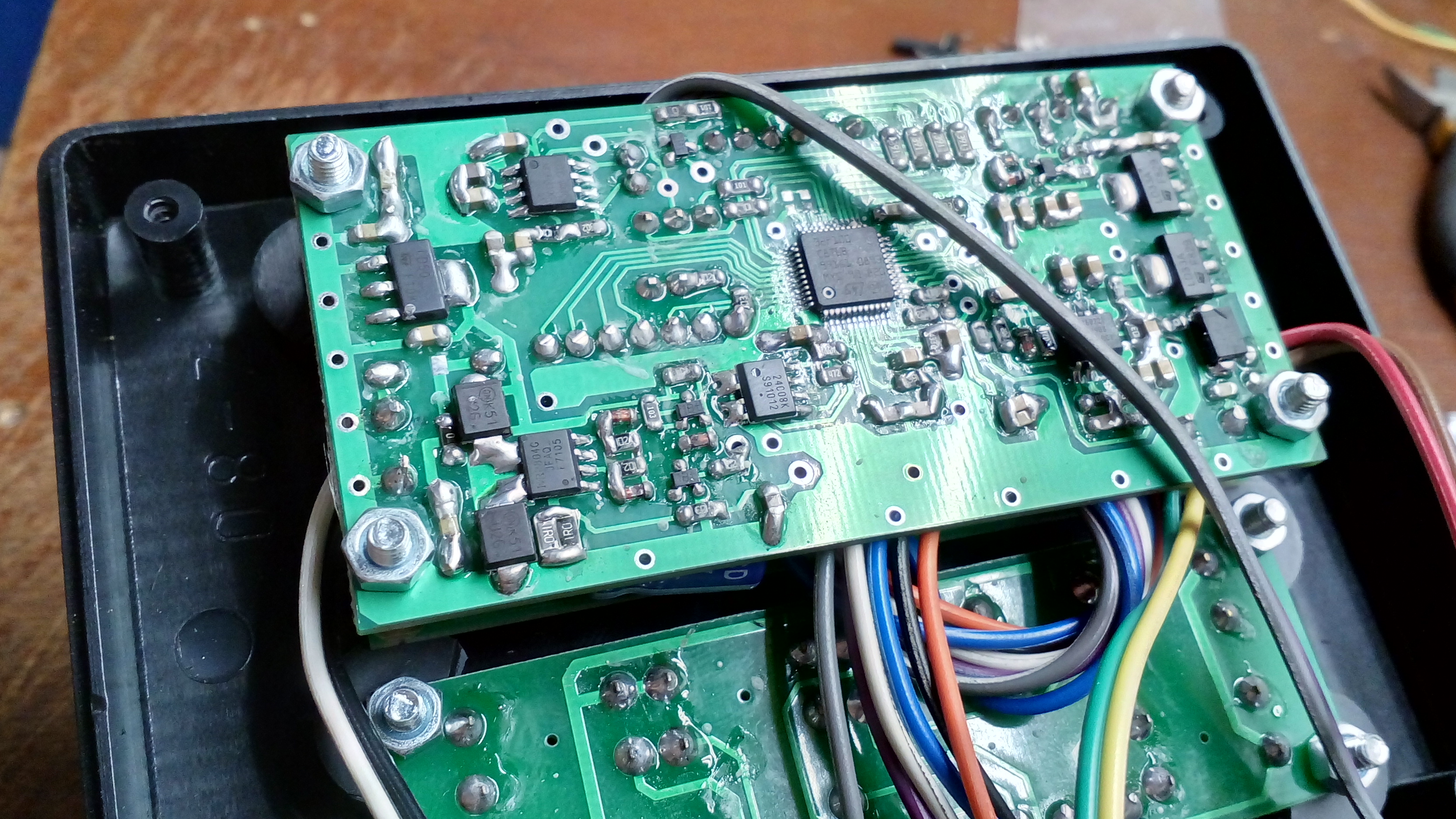

    Проблема і в тому і в тому, але результат буде трішки краще якщо спочатку замінити блок. Ось фото такого лайна ще з пломбою, яке приїзжало до мене на модернізацію, я просто відправив все назад.
    Той ідіот просто взяв плату з форума і почав лівою ногою штампувати макети
    IMG_20200826_222200.jpg IMG_20200826_222214.jpg IMG_20200826_222229.jpg IMG_20200826_222445.jpg IMG_20200826_222454.jpg
    Bono777 and shureken like this.
