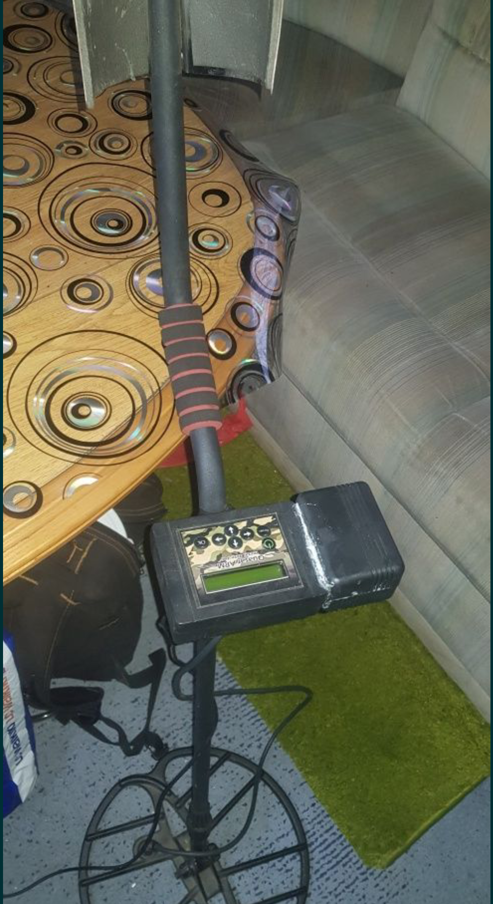

    На теренах інтернету знайшов цікавий апгрейд, можливо комусь підніме настрій :D
    Arch likes this.

    Якась херня, дурная голова рукам покоя не дает.
    Virii and denmlab like this.

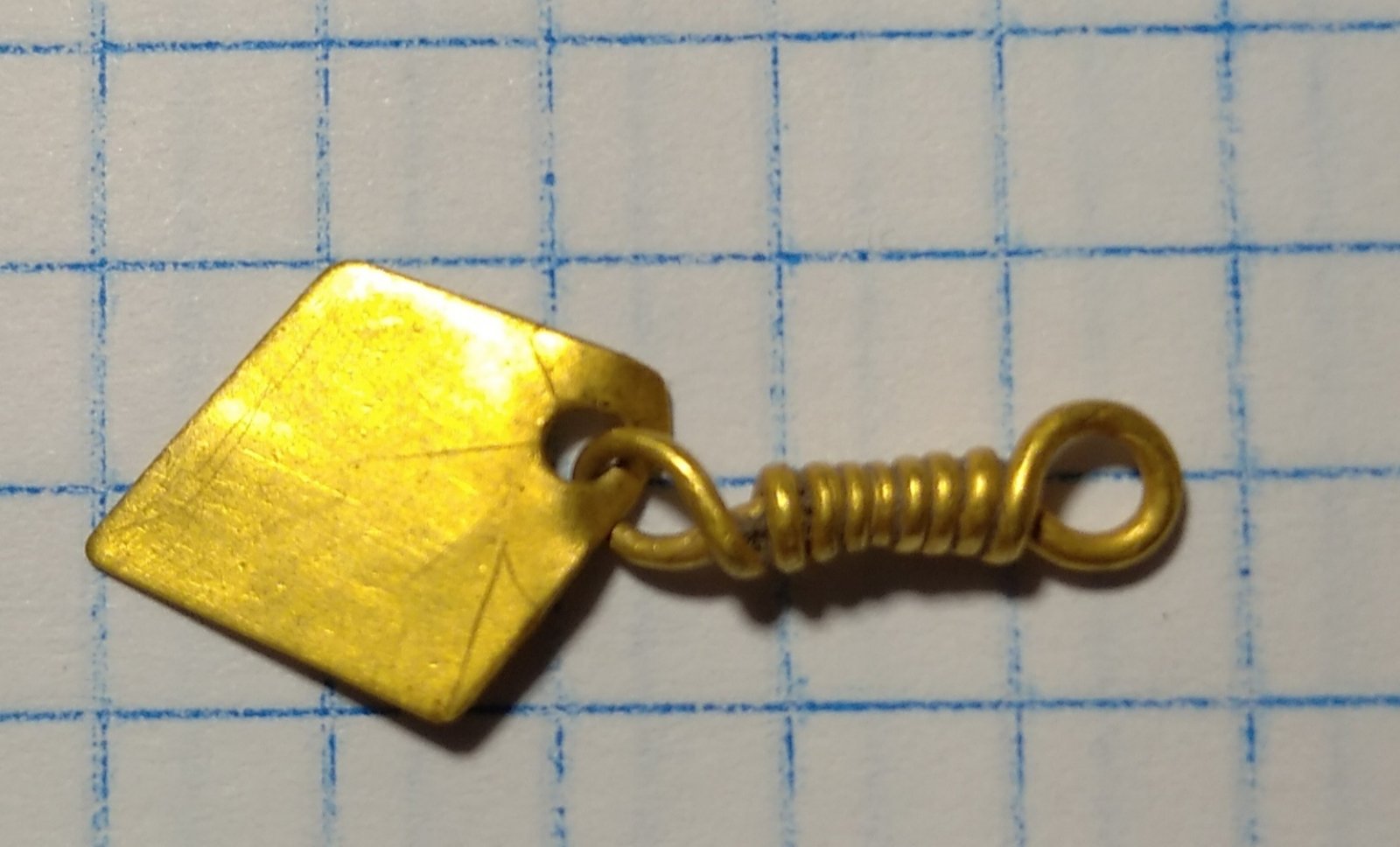

    Это очень популярное заблуждение, как правило "такие тестировщики" тестируют Квазар с каким-нибудь рулем в районе 33 см и частотой в лучшем случае до 15 кГц, больше я не видел во всяком случае. При этом никто не берет во внимание тот факт что у нас на Квазаре векторное подавление грунта и такие цели будут левее по шкале и в чернине на средних частотах. Что бы сравниться с той же маской на 18 кГц Квазару нужно 20 кГц .
    Вот такая особенность разных способов обработки: единственным преимуществом фазовой вырезки есть пожалуй априори лучшая чуйка на слабопроводящие на сравнительно низшей частоте, но негативная сторона - точность прибора никакая, плохая чуйка к крупной меди/серебру/алюминию (правый край шкалы страдает и часто просто отрезан), реакция на ямки/комки/неоднородность грунта, зависимость показаний от положения БГ, от грунта (никакой индикатор не прицепишь). А на векторном подавлении все наоборот и единственным неприятным нюансом есть пожалую вот эта несколько худшая чуйка на слабопроводящие на средних частотах.
    Все это нужно учитывать и понимать. И на 18,75 кГц все уже отлично видится, даже 16,7 кГц отлично работает. Вот на фото первый же выход с датчиком DD32×24 см частотой 16,7 кГц ровно на то же место , которое исхожено таким же DD32×24 , но 12 кГц и выскакивали при этом изредка только спинки фибул.
    Prinz E, PAV81, denmlab and 2 others like this.
