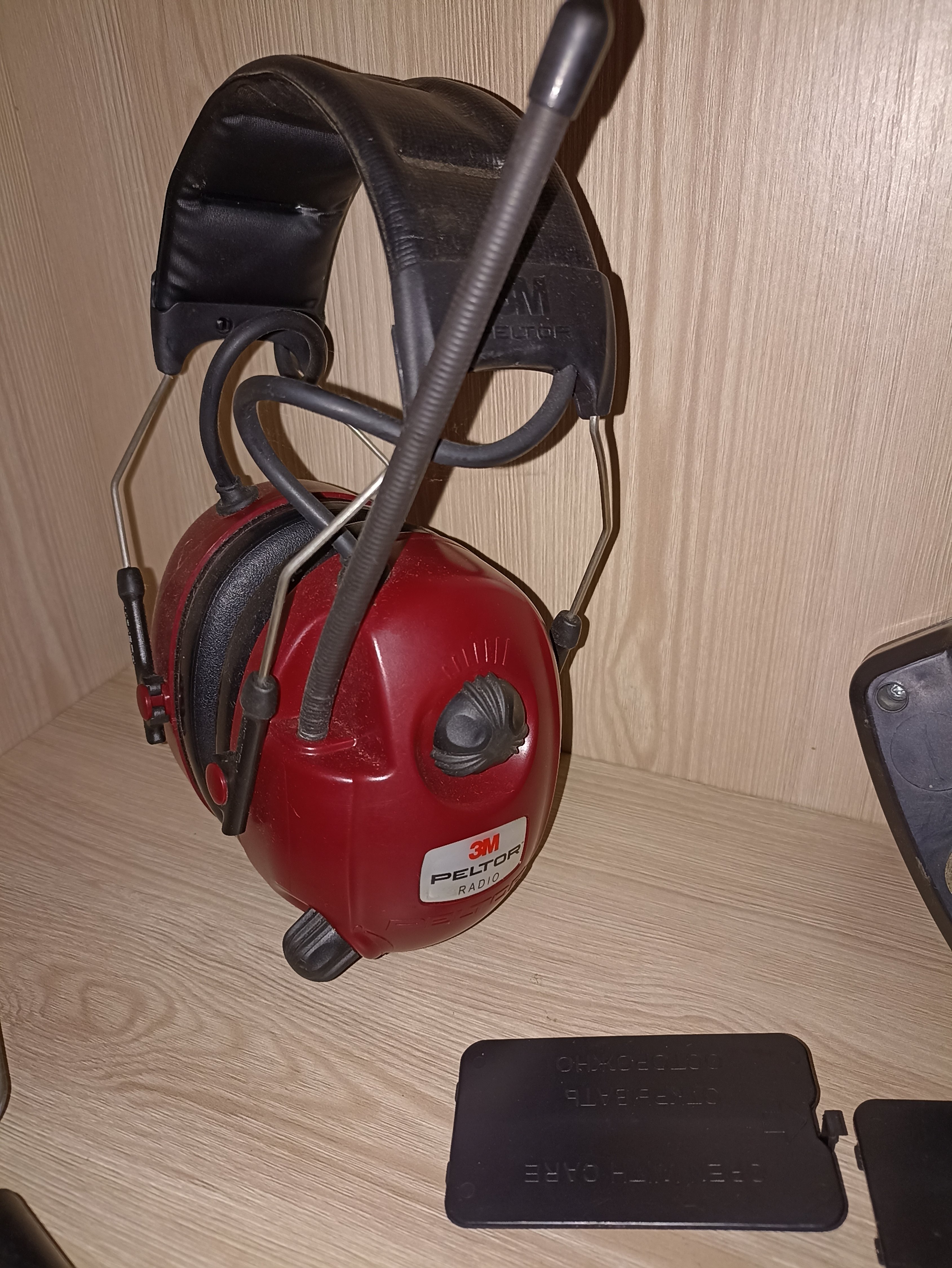

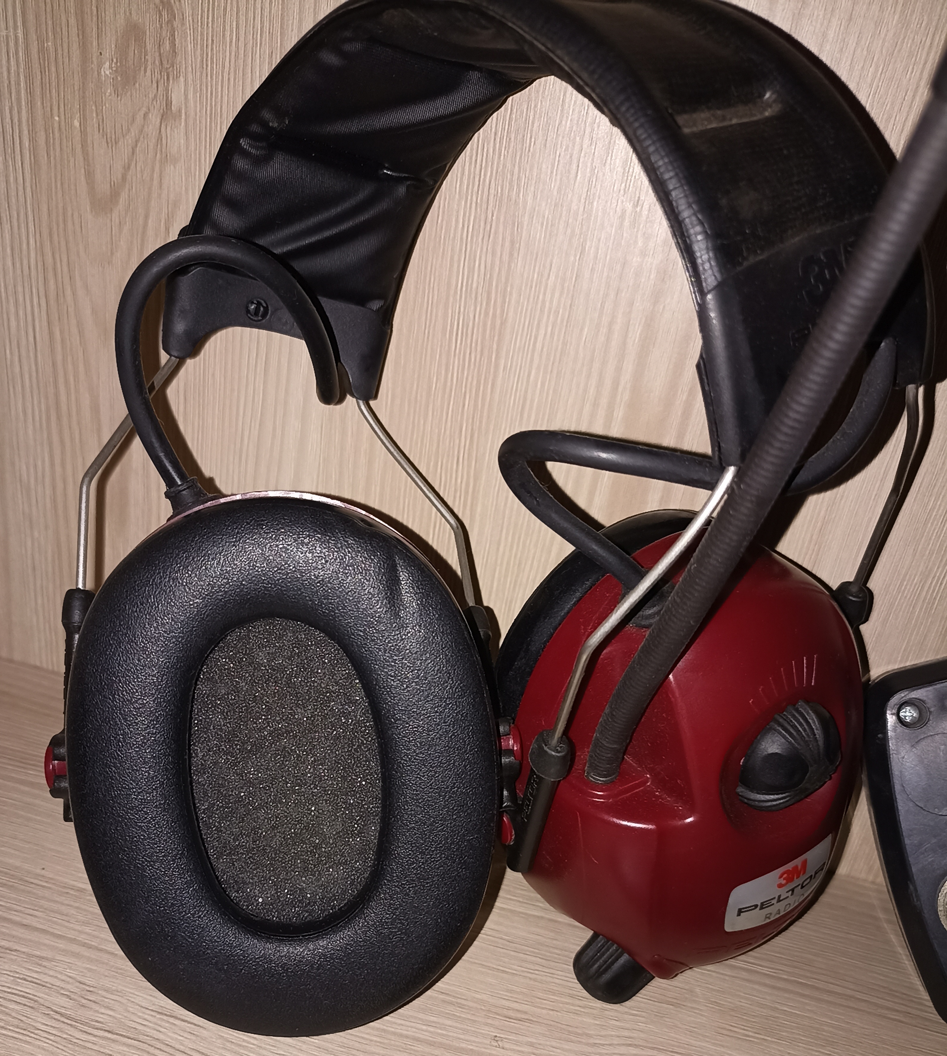

    А які бездротові навушники хто використовує?
  10. Arch
    Arch Stabsfeldwebel
    1.145
    Retekess TR101
    malickivadim та denmlab подобається це.
  11. malickivadim
    malickivadim Obergefreiter
    87
    Бердичев
    PELTOR 3M RADIO
    Arch та denmlab подобається це.
