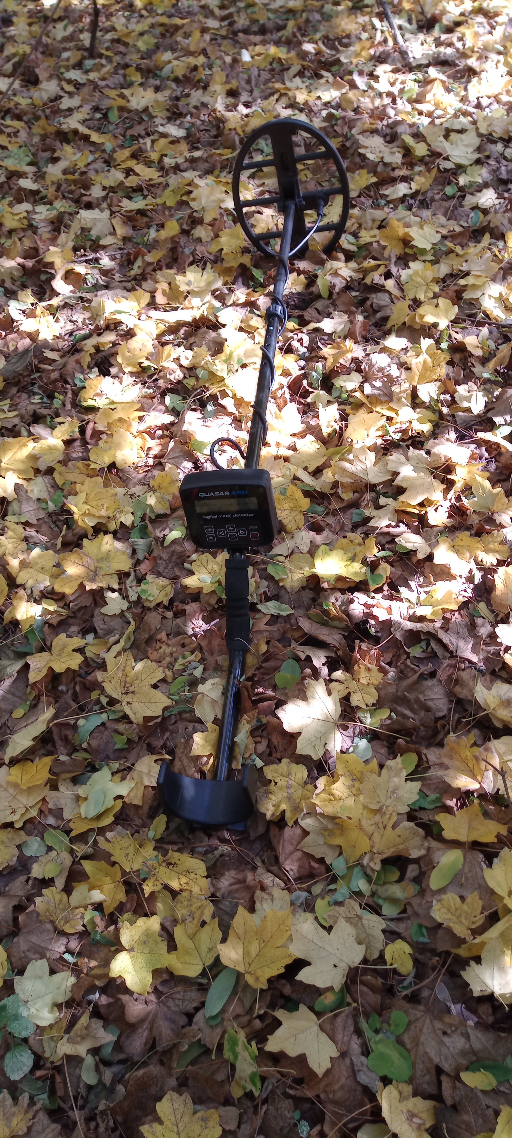

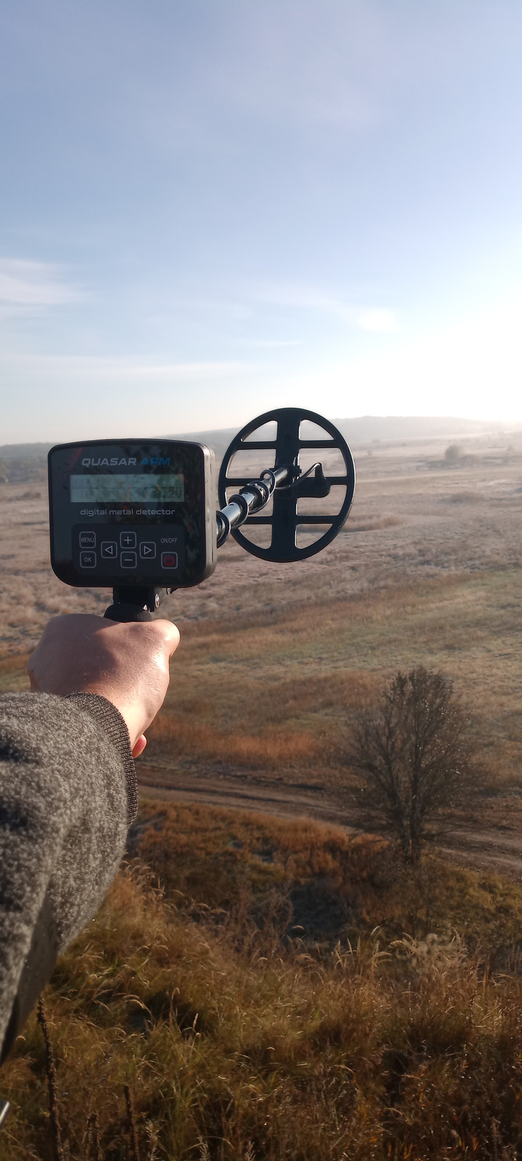

    Сьогодні три години поквазарив :beer: Перший квазар за 10 років. І перший вихід з ним. Прилад класний, але з глибиною ще треба попрацювати. Хто які порадить налаштування для максимальної глибини у полі? IMG_20231018_084544.jpg IMG_20231018_114734.jpg

  23. denmlab
    denmlab Oberfeldwebel
    535
    Ukraine
    По ттх прилад повинен тягнути 5 коп СРСР, як і всі інші, приблизно 30 см. у грунті і 35 повітря. Це чіткий сигнал вді і синографа. Виходячи з налаштувань, прийшов до висновку, що основні параметри, які впливають на глибину, це фільтр та бар'єр. Як не грався з ними, але цю бажану глибину він не витягує ніяк. Можливо щось не донастроював)
    З спірних сигналів 100% шмурдяка. Дискрим чудовий. Монету не сплутати.
