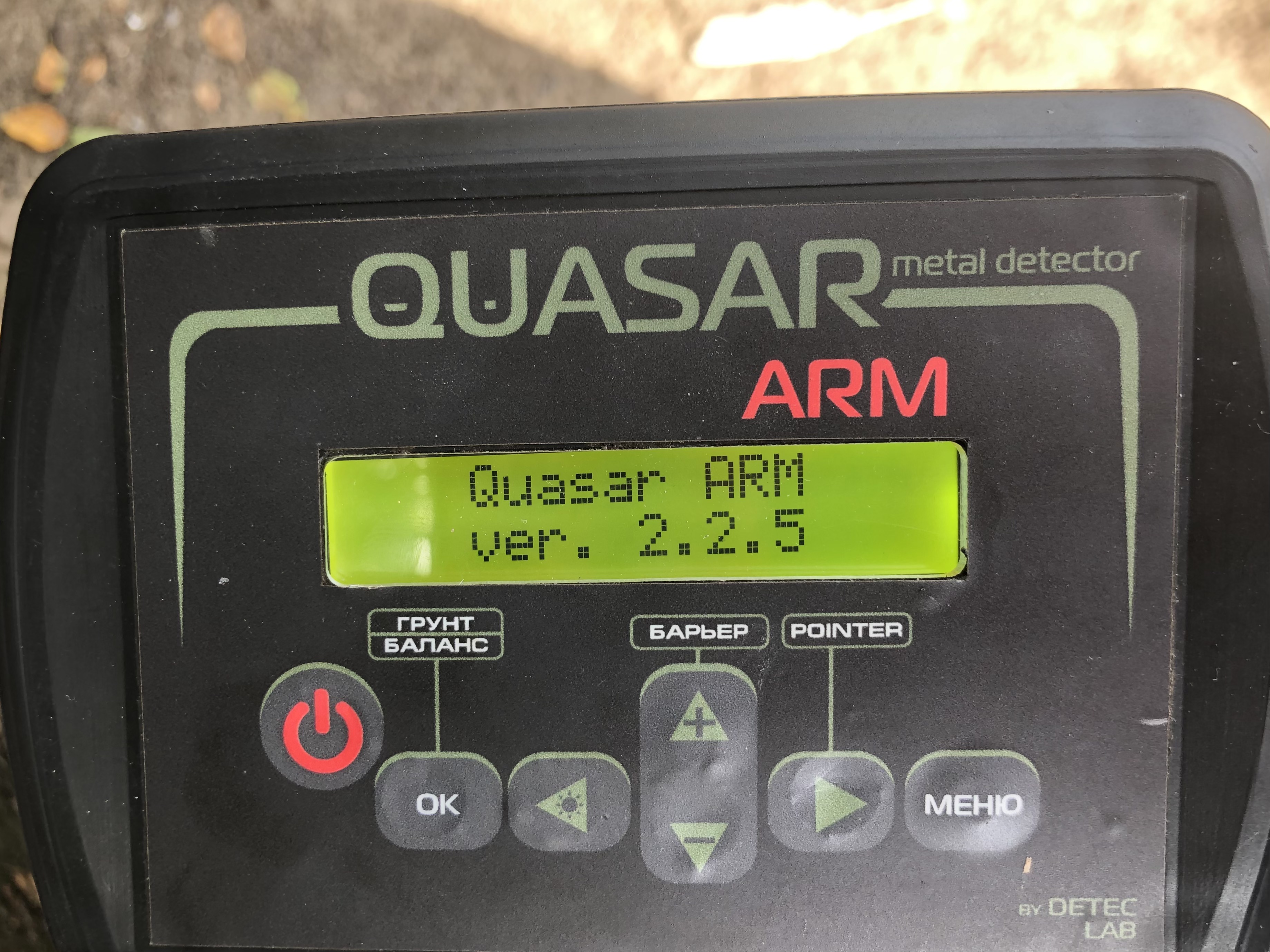

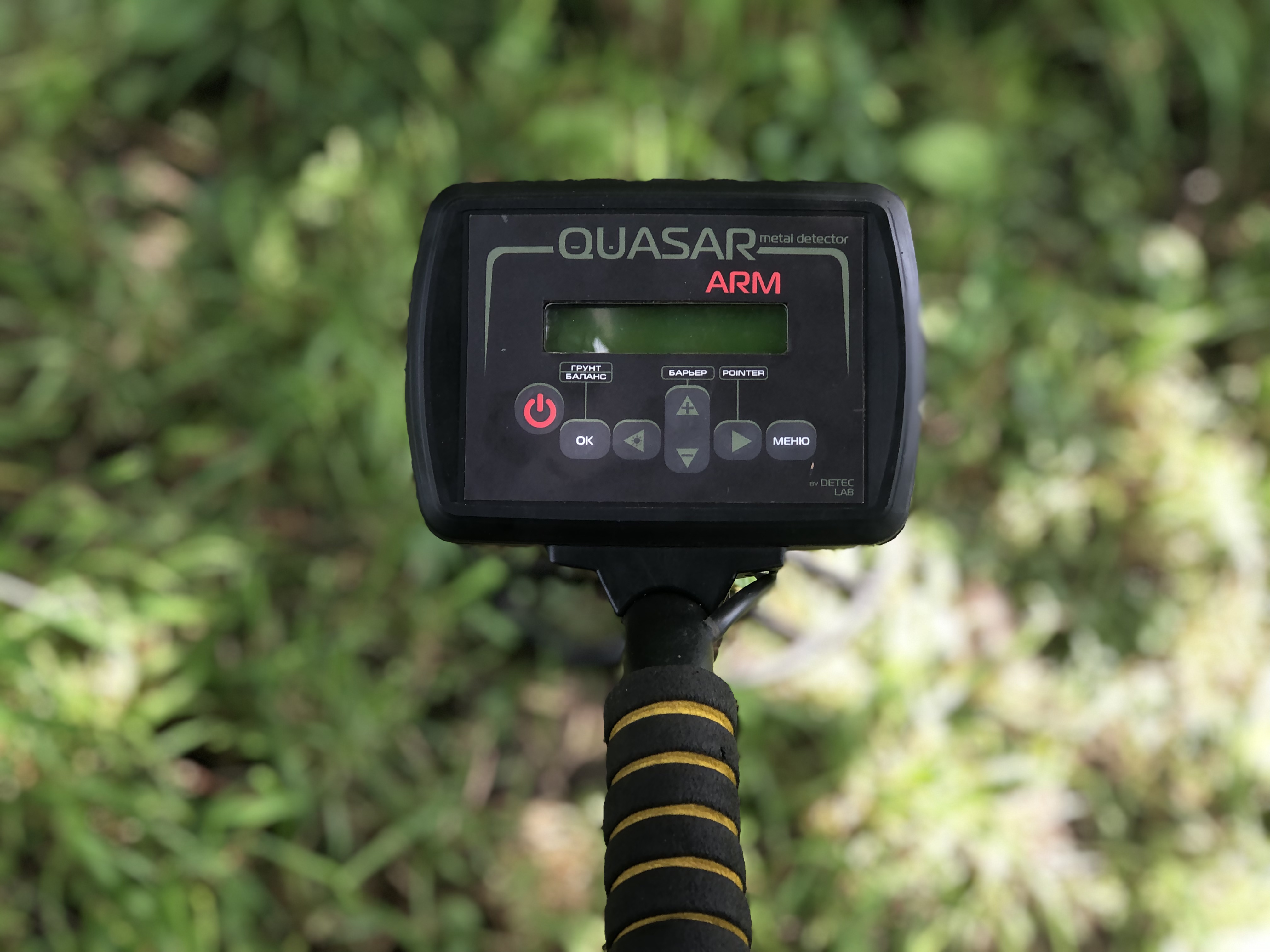

    Дурак купив на ОЛХ
    Quasar ARM корпус PL2943 на пошті подивився що включається і оплатив а тепер не можу налаштувати звигляду він повністю цілий але з ним щось не так він товстий метал розпізнає на відстані десь 10 см а як трохи дальше він тупо дуріє шкала вді скаче наприклад -75; -12; 22; 63 і так по всюди з чим це може бути звʼязано?

    Налаштування не допоможуть. Та ліпнина вже з коробки не так працює. Зверніться до майстра Arch.

  4. Тьома 2
    Тьома 2 Schütze
    В мене не Led а ось такий чи це різниці не має ?

    Теж саме. Зверніться до майстра Arch, якщо хочете нормальний робочий прилад.

    Як же ви чудово описали суть цього кидалова, чітко і ясно. Тільки корпус не PL2943 , а його крива і жахлива копія PL. То що воно вмикається не означає що воно працює.
    У вса звичайна стандартна деловера, макет, корпус і наліпка не мають значення.
    Можете не передзвонювати, вас очікує переробка блока і новий датчик. Налаштувати макет не можливо, він лише імітує роботу приладу.
    Ось подивіться це відео , після такої переробки як на відео з новим датчиком , цей макет уже можна буде назвати Квазар АРМ.
