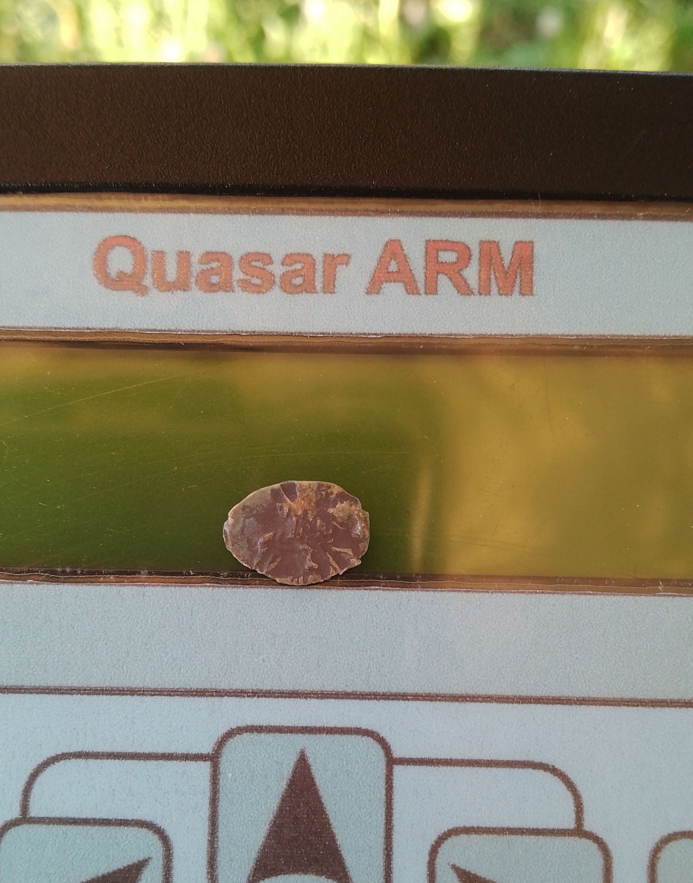

    Всім міцного здоров'я. В минулому році в одному місці підняли 17 чешуй, через деякий час ще декілька разів туди їздили, ще були три, потім нічого. На днях виїхав на годинку на місце з Квазар АРМ з катушкою 11 кГц, підняв ще одну, ВДІ 38 сигнал чіткий, десь в землі була близько 15 см. Ось Вам і самопалки))).

    Вітаю). Незнаю як остальні, а цей квазар срібло любить, так що у Вас ще все попереду)
