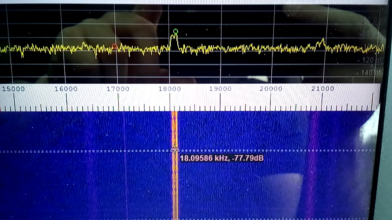

    Зовнішнє джерело перешкод. І це не тільки для маски.

    Я знаю.18 + кгц на МД уже не попадається.18,7- 19,0 було без завад.ГМП 17 +,ДЕУСИ там само.Тежон 16,5 - 17,6 доречі датчик не погано працює на саморобках.
