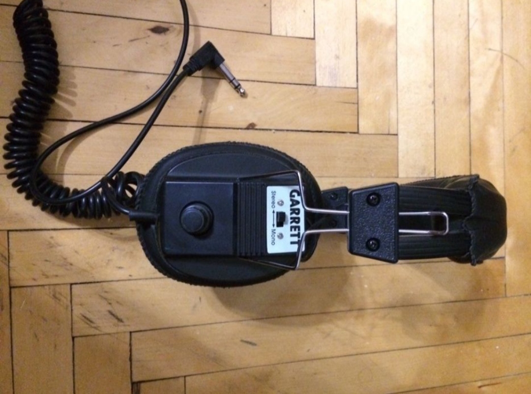

    Доброго дня.Підкажіть будь ласка,такі навушники "гаррет" підійдуть для "квазара",я маю на увазі якість озвучки?
  8. polop
    polop Obergefreiter
    334
    Підійдуть.

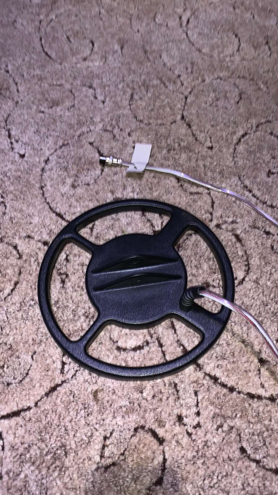

    какой ток был со старой катушкой и какой с новой да и размеры катушек какие???

    Покажите фото что за новая катушка? Кто автор?

    Размер катушки DD 30*32.(что старая,что новая). Новая на 8064Hz - 78 mA. Старая - не знаю , в настройки не лазил! Так как не было потребности!

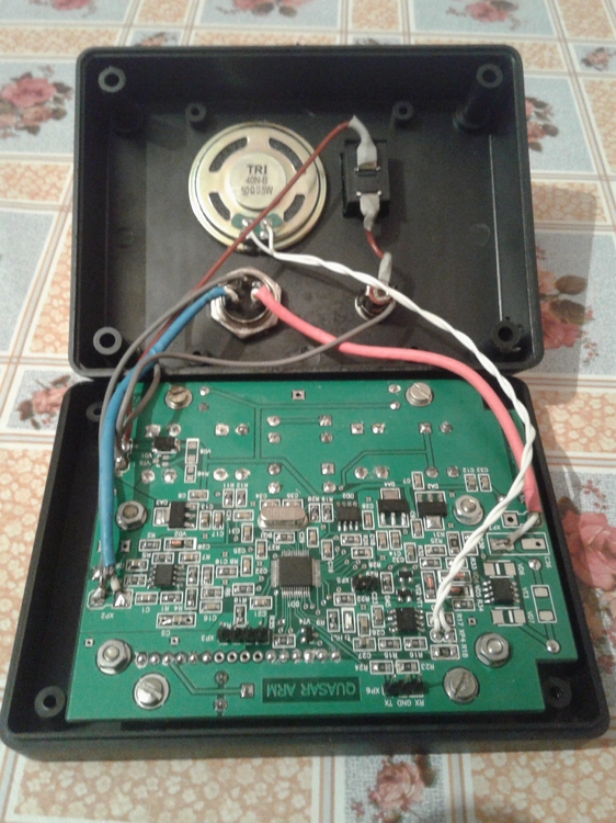

  25. Marko10
    Marko10 Schütze
    39
    Львовская обл

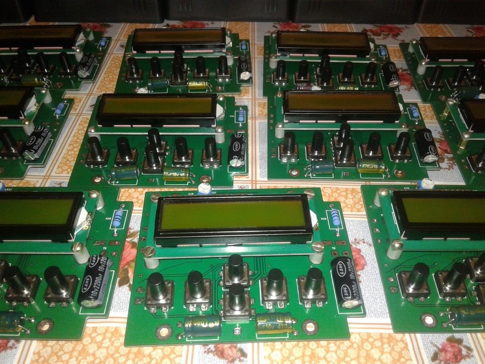

    Може хто підскаже хто автор плати версія1.0 можливо хто має в лейоті 20160919_205513.thumb.jpg.d6afe53f9986d0c46fd7f407eaaed75a.jpg 20160920_203947.thumb.jpg.f2e469d4f62ae5f70b4a4de1e98743ba.jpg
  26. Alexandr88
    Alexandr88 Obergefreiter
    138
    А нащо вам стара версія плати? Там же можливо немає регулювання струму і можливості користуватися бездротовими навушниками. + Нові плати трохи стабільніші.
