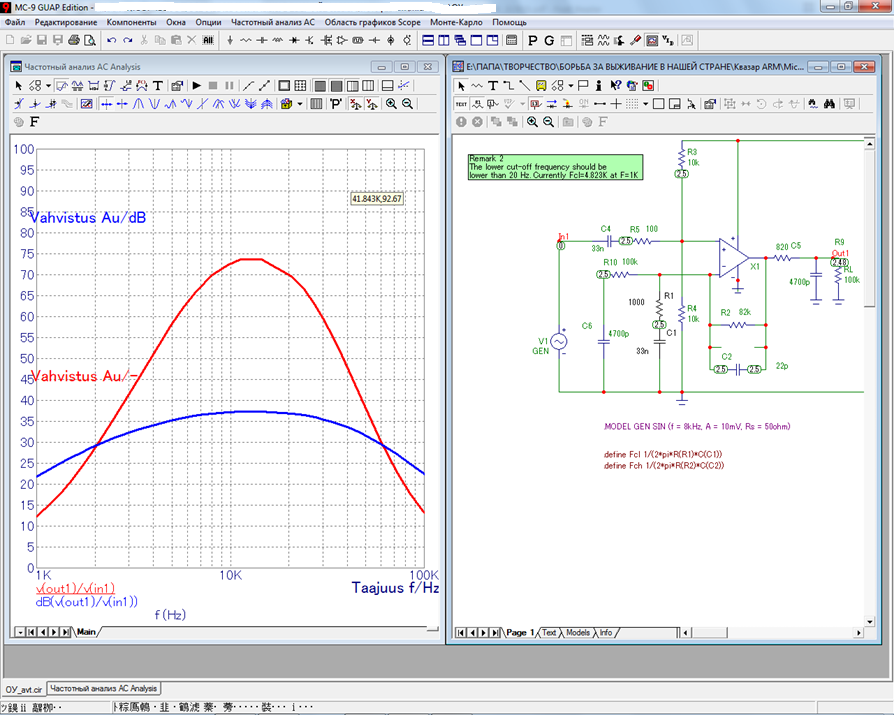

    В этой программе моделировал, результаты измерений практически совпали.
    Синим цветом - стандартная АЧХ, красным - моя.
    Работает, в поле 1-2 барьер, ток до 75 мА, частота 13 кГц.

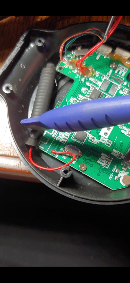

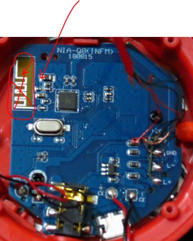

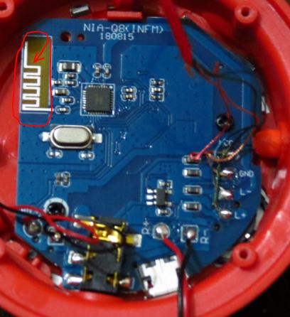

    а можно по подробней ...я их розберал и антены там не видел .я припаял бы если бы знать куда ее паять, вот Это она ?

    все... заработали радио станции .. ура ...прикаснулся проводком к резистору что на фото)и штук 5 станций заработало ..а то вобще ничего не было даже на улице ..а сейчас в доме и ловит .к антене что на плате прикасаюсь сигнал становится лучше но не сильно а вот к резистору каснулся и сигнал ловит лучше .дякую ...

    То антенна bluetooth, к ней не нужно.
    У вас 7611 А , нужны просто 7611. Хотя вот две недели назад человек такие ж подключал к АРМ-у и все четко работало.
    В общем качество приема заметно вырастает если к корпусу USB разьема подпаять проводок 20 см и уложить внутри. Но и без проводка 5-6 м стабильный прием должен быть.
