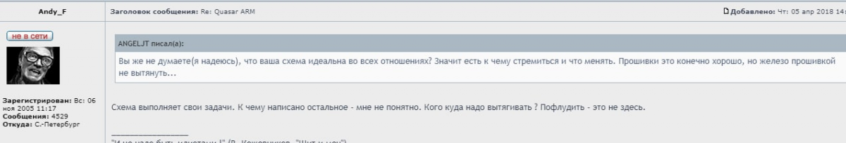

    Чуть выше другой человек написал совершенно обратное:
    Что Вы под этим подразумеваете? Купленные на на Али, а на Космодроме? Так Космодром сам тарится в Китае, ибо купить компоненты, сделанные чисто в США или Японии нереально. Правда на Космодроме бывают чип-резисторы производства Кореи, Самсунг, но не думаю что они лучше чип-резисторов с Али, да ещё и 1%-ных
    Так добротность КОНТУРА Тх как раз и определяется этим токоограничивающим резистором! Всё началось с того, что ДесАлекс по всем форумам всем уши прожужжал про добротность катушки Тх в районе 5 и не более!!!:D Но это, как я понимаю, от незнания что такое добротность и как её снижать:smile_11: Если поставить в Квазар катушку Тх с проводом в 1мм диаметром и добротностью 100, а потом токоограничивающим резистором убавить её до искомых 5 - как это в общем повлияет на работу схемы? да никак! Будет только тока жрать меньше выходной каскад при том же токе Тх, а электромагнитное поле создавать то же самое
    Останнє редагування: 4 лют 2022

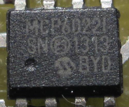

    Вот мои основные детали на Квазар АРМ, качественные или нет?:

    Как по мне так человек просто 3,14 SDA ball, почему то я так вижу, просто понты и никакой конкретики.
    Вы знаете в последнее время это просто квест какой то, найти качественные и в одном месте не реально, в космодроме редко что беру, в основном европа , в Украине некоторые конторы. Понятно что все производится в Китае и качественное и нет, просто часто какаха продается под видом канфетки.
  24. Arch
    Arch Stabsfeldwebel
    1.145
    mcp что на фото какаха, IRF так себе, вот эту ни в коем случае не мойте в спирте и не трите зубной щеткой - пробьет один полевик, лучше взять IRF9952, проц как проц нормальный.

    А эта - тоже г...?:
