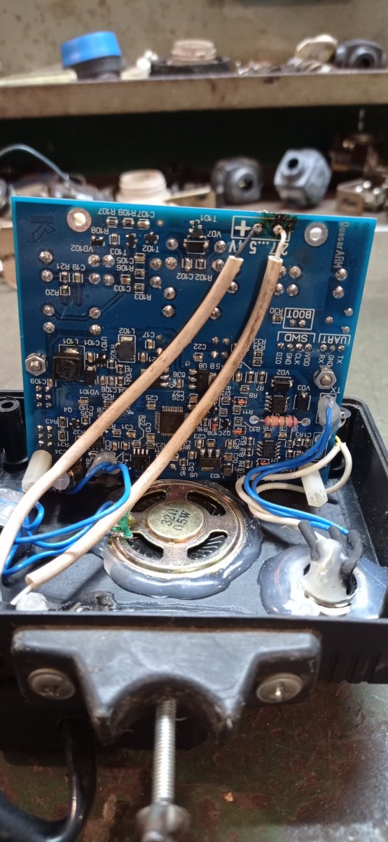

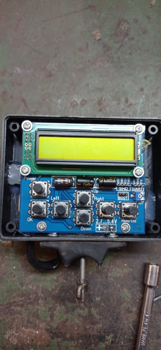

    Вечер добрый, вопрос по питанию на квазаре, выяснили что питание должно быть паралейное от 2 банок лития, спаяли последовательно. На плате стоит (повышайка). Вопрос что будет с платой так как сейчас пик на вольтметре на блоке 18в но самостоятельно опущено до 8.4в. с уважением.
  11. Остап Ибрагимович
    Остап Ибрагимович Stabsgefreiter
    171
    Кривой Рог
    Смешались люди,кони...
    Соединить последовательно АКБ, в меню прибора выставить напряжение ( лично я ставлю на 1 десятую В меньше. Повышайка где? На самой плате,или отдельно?
  12. Домовой Барабашка
    Домовой Барабашка Gefreiter
    34
    Просто на последовательном прибор работает и вроде никаких последствий нету. Спрашиваю что может быть с платой из-за этого.

  15. Остап Ибрагимович
    171
    Кривой Рог
    Если подключены АКБ паралельно( к этой плате),измерьте их напряжение,и выставьте в меню вольтметра эти показатели.
    Все должно работать...
  16. Домовой Барабашка
    34
    Я спаял последовательно, на выходе получается 8.3в а на вольтметре самого блока пишет 18в вручну понизил до 8.4в, и ещё вопрос когда подключаю катушку вольтаж падает до 8в. С чем это связано?

  19. Остап Ибрагимович
    171
    Кривой Рог
    Там ,если не изменяет память,стоит "повышйка", сделайте согласно схемы ,18650*2 в параллель на питание,или последовательно в обход "повышайки"
  20. Остап Ибрагимович
    171
    Кривой Рог
    Правильно запитайте прибор!
