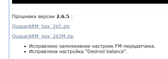

    Есть информация по прошивке 2.6.5. Кто скачал до 27.10.21 до 13.00 нужно скачать с офсайта по новому. Был баг с запоминанием показаний вольтметра.

    Підкажіть будь ласка, а яка різниця між прошивками 2.6.5 і 2.6.5М?
    Arch подобається це.
  23. skidbladnir
    skidbladnir Hauptmann
    3.305
    Worldwide
    С буквой М - прошивки для версии плат без регулировки тока. Эта прошивка позволяет регулировать ток и на таких платах. Обычно - это старые платы под корпус Z-80.
