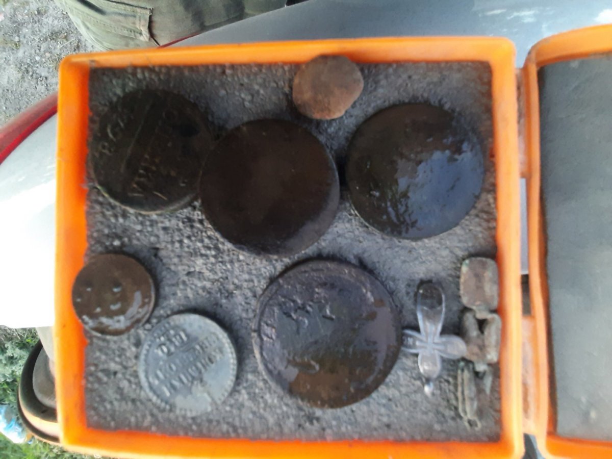

    Я тоже в это воскресенье поехал с прошивкой 2.6.4 на выбиты места по ЧК , КР толком там просто ничего и не было. Маску гарячих камней не понял как выставлять , там угол от 1 градуса, у меня по умолчанию был на 3 градуса. Переехали на поле по царькам, изначально по звуку пропустил много монет (за мной деус собирал), потому что думал это гарячие камни , там в принципе на поле было много щебня. Потом поднял копейку 1797 и смотрю хоть сектор и последний но монета, потом уже среди ям и выхоженого еще достал несколько царьков. Постоянно теряюсь, то думаю нужно прошивку поглубже (когда ходишь ничего нет), то прошивку потише, когда куча левых сигналов сбивает с толку. Ходил на пороге 9-12 и постоянно сомневался не завысил ли я его, ток 65, скорость нормал. Все таки думаю что в наушниках лучше 2,3,4 , когда нет лишних звуков а без видиай можно что то услышать и подкопать. Арчи мне катушку хорошо сделал, разбаланс без компенсатора до 100 мв
