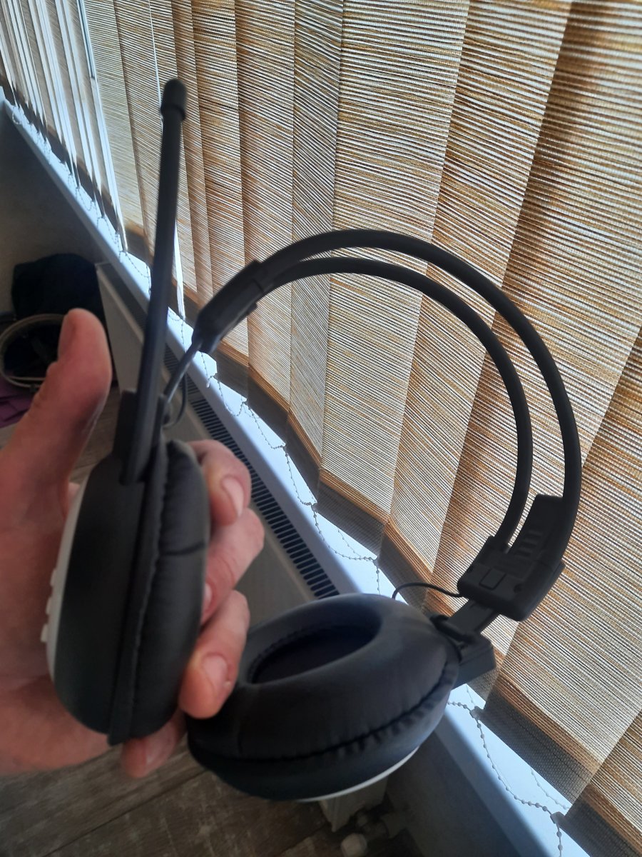

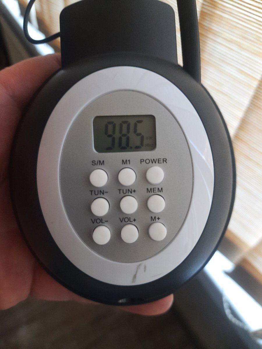

    Ходил с Квазаром , используя проводные наушники подключая их к телефону. А тут за 300 грн беспроводные с радио , можно теперь в поле во время ветра комфортно ходить, не переживать провод зацепить или при наклоне уронить телефон из верхнего кармана на поле. До этого не обращал внимания на такие девайсы, ничего лишнего, деньги небольшие, доволен.

    Здравствуйте. С какой минимальной частоты FM начинается прием радио?
  19. Wolfgrey
    Wolfgrey Moderator
    У більшості країн світу FM-радіостанції використовують ультракороткі радіохвилі на частоті від 87,5 до 108,0 МГц. У більшості республік колишнього СРСР також може використовуватись частота 65-74 МГц В Японії використовуються частоти 76-95 МГц.
    Arch und PAV81 gefällt das.
