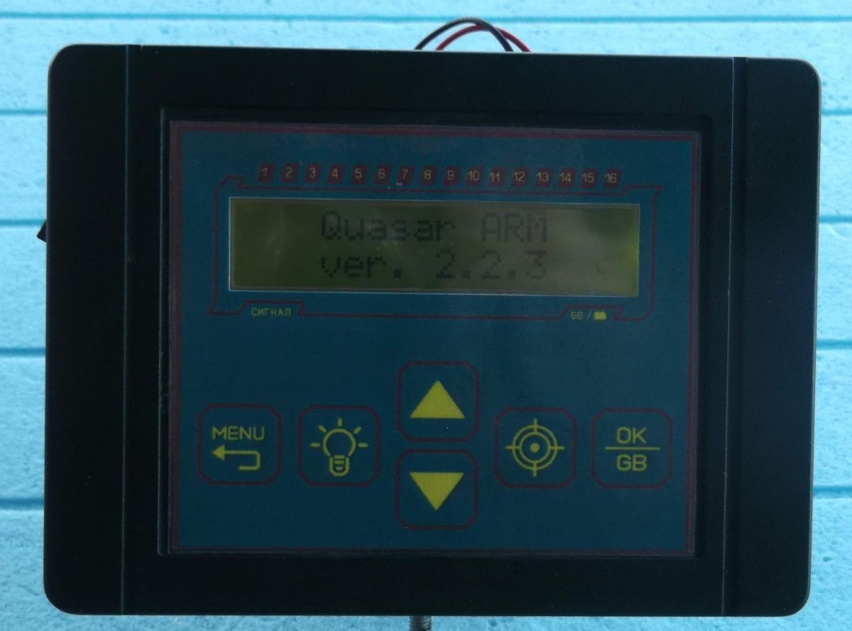

    Знайшов фотографії Квазара з номером прошивки. Розводка схожа на ту, що використовував в своїх Квазарах "західний майстер". Але Квазар від Грунтовика мав малі шуми.
    Ви такий Квазар хочете купити, як на фото?

    То плата Жоріка ще 2013 року, взята з MD4U, якщо її трішки переробити, землю перерозвести, добавити стаб для дисплея окремий, ємкості по живленню, то вона найкраща. Я сам на таких збираю і Костя також взяв її за основу.
    Але "західний майстер" тупо на дефолтній платі збирає, навіть не здогадався прибрати резистори 390 Ом та стабілізатор на розсипухі на 4,2V. В такому вигляді вона шумнувата.

    Тернопіль
    Точно такий. Він продається?

    Давно таких блоків не бачив. Це моя фотографія.
    Ви не один шукаєте такий блок. Цей блок без регуляторів струму, трансмітера та іншого. Щоб встановити трансмітер, виробник змістив деякі деталі, і отримав більші шуми приладу.
    Мабуть, так і зроблю. Не всім потрібні регулятори струму та трансмітери, а розводити хорошу плату з нуля, це досить тривала робота. Ще додам фільтри радіоперешкод, бо для мене це дуже актуально.

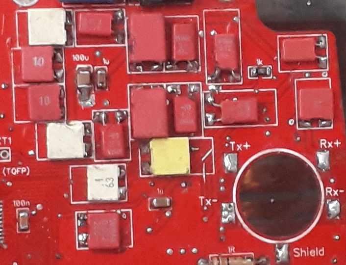

    Arch, Перепаяв,на запчасті не з телевізорів.Попередники трохи лаку перелили на плату ,Віма правильна :D 20210818_183615.jpg

    у меня программатор stm32 st-link v2 Такой программатор не подходит к данной схеме Квазар АРМ?
  22. Arch
    Arch Stabsfeldwebel
    1,145
    Location:
    Нет, не подходит, на этой плате вы сможете прошить только через UART, выводи для прошивки через SWD не выведены, разве что под паяться прямо на ножки МК. Нужен любой USB-UART переходник на FT232/CP2102 и т.д.
