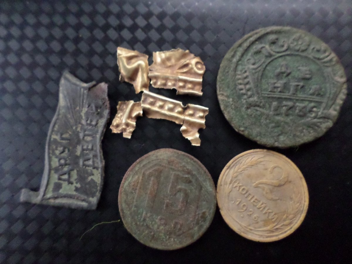

    Квазар АРМ хороший прибор, я с ним два рубля Екатерины второй поднял, на виолити были проданы...Поднял после Деуса, Garrett AT PRO и Тесоро

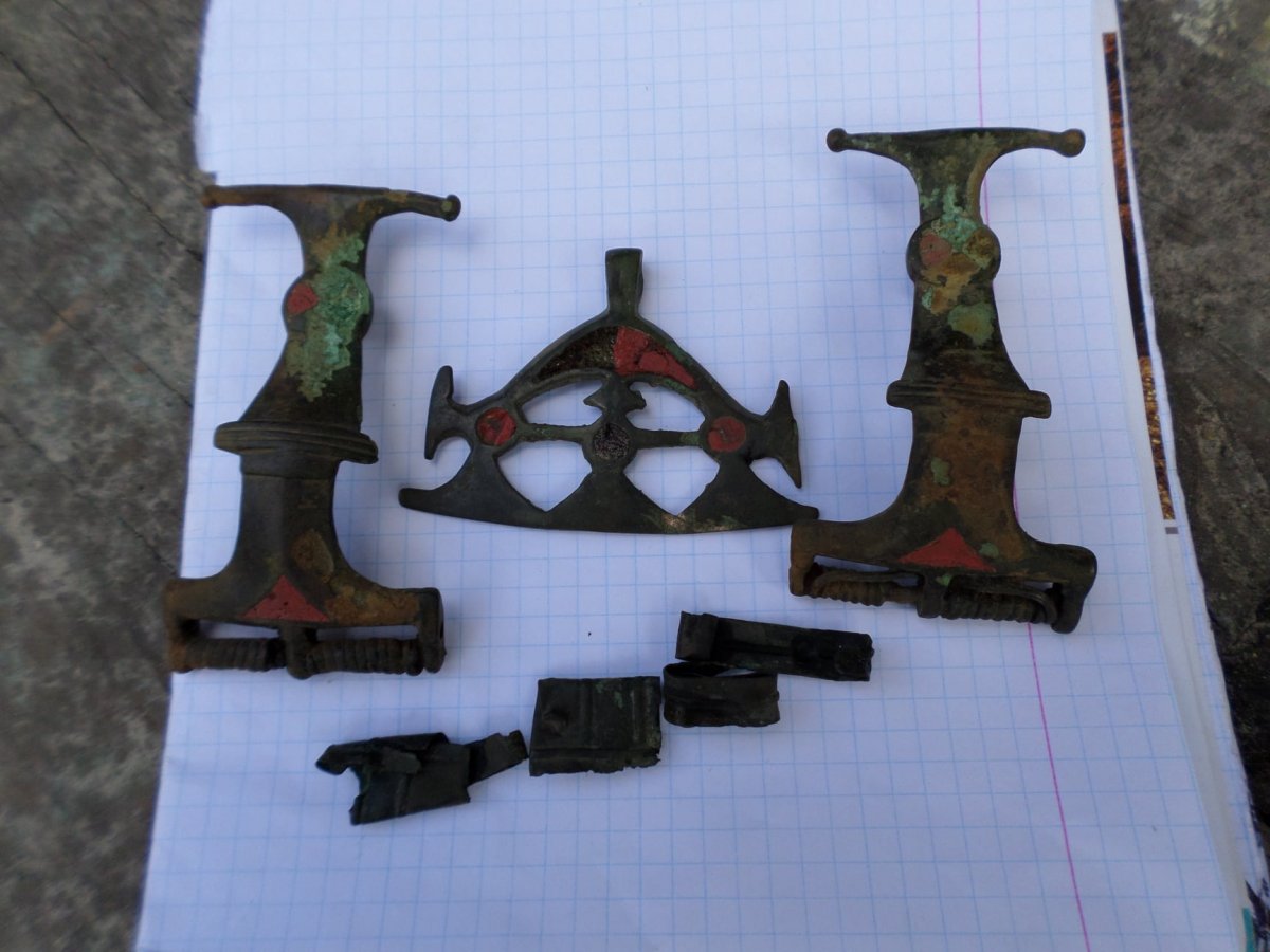

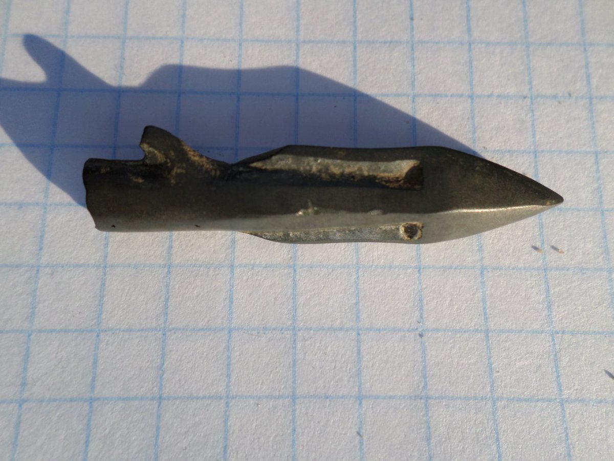

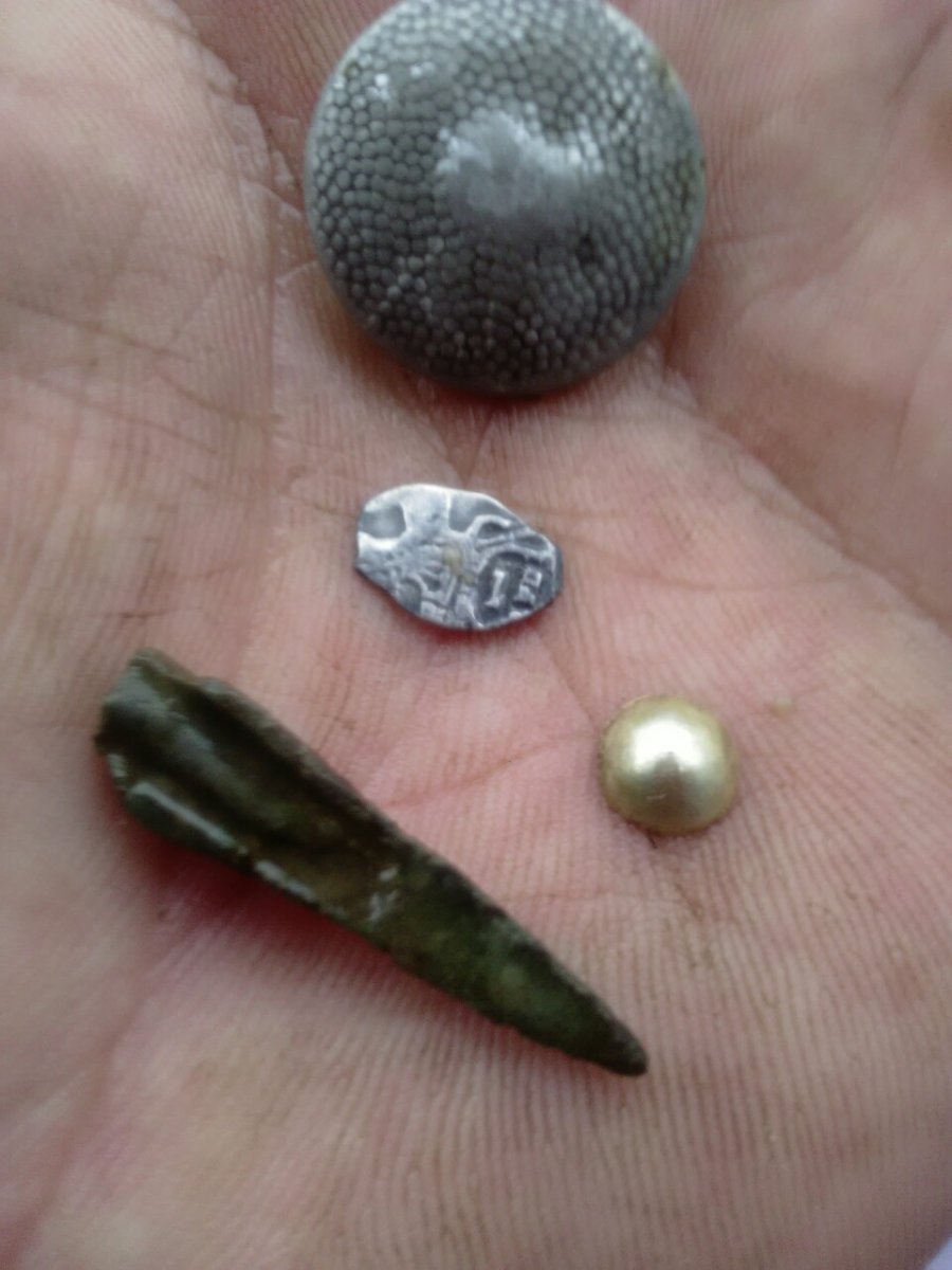

    Соловей поганого не порадить, це лише частина знахідок тим приладом, власник знайшов їх чисто випадково тримаючи в руках сліпий Квазар. Датчик 28×22 см частота 18,75 кГц, ток 65-75 мА, фільтри вері слоу-слоу ( не забуваємо що вони з частотою "їдуть вверх"), грунт чорнозем-суглинок, глибина рижиків 9-16 см, бронза біля 60 см. Ось так працює сліпий Квазар і мідь не "підхрипує" на високих частотах.

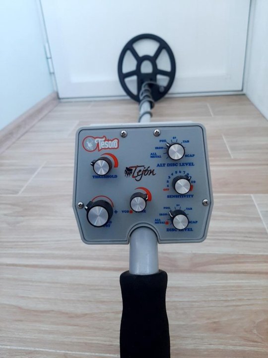

    Tesoro tjone без дисплея, конечно, но,сделает Квазар по избирательности целей
