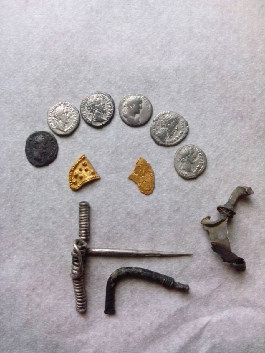

    Ось ще антика срібло й бронза Квазаром АРМ рульом 34*32 10кгц.

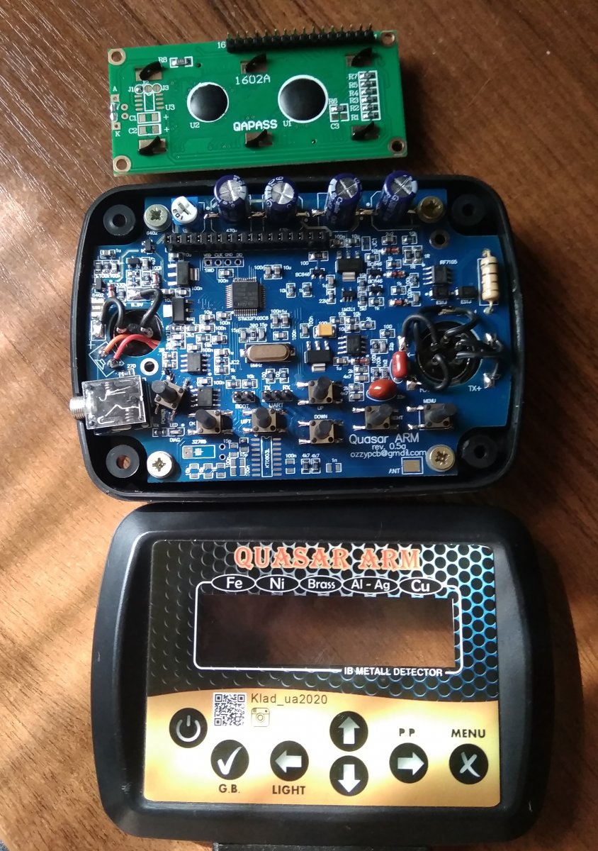

    Такой вот блок, на удивление при 5-6барьере в доме не фонит
  9. Arch
    Arch Stabsfeldwebel
    1.145
    Все ясно, ноги растут с деловеры, блок собран на деловеровской копии версии оззи 0,5а с регулировкой тока на LM321, это самая не удачная версия. На такой только с зеленой паяльной маской собраны блоки деловер в G1910 и GR2018. Даже шелкография адреса почты не верно выполнена.
    На сколько я знаю, все кто до сих пор собирают блоки в G1910 на оригинальных платах оззи используют версию 0,6с
    Это очередная попытка редизайна и закоса под "фирму" деловеры, такое в последнее время наблюдается часто.
    Cladotrix подобається це.

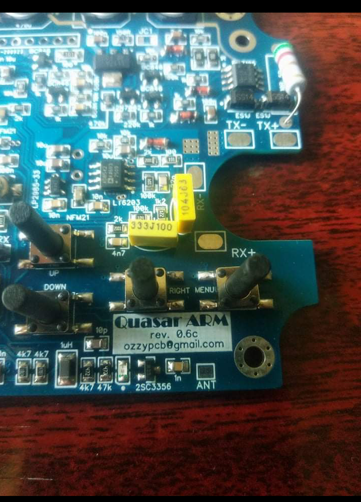

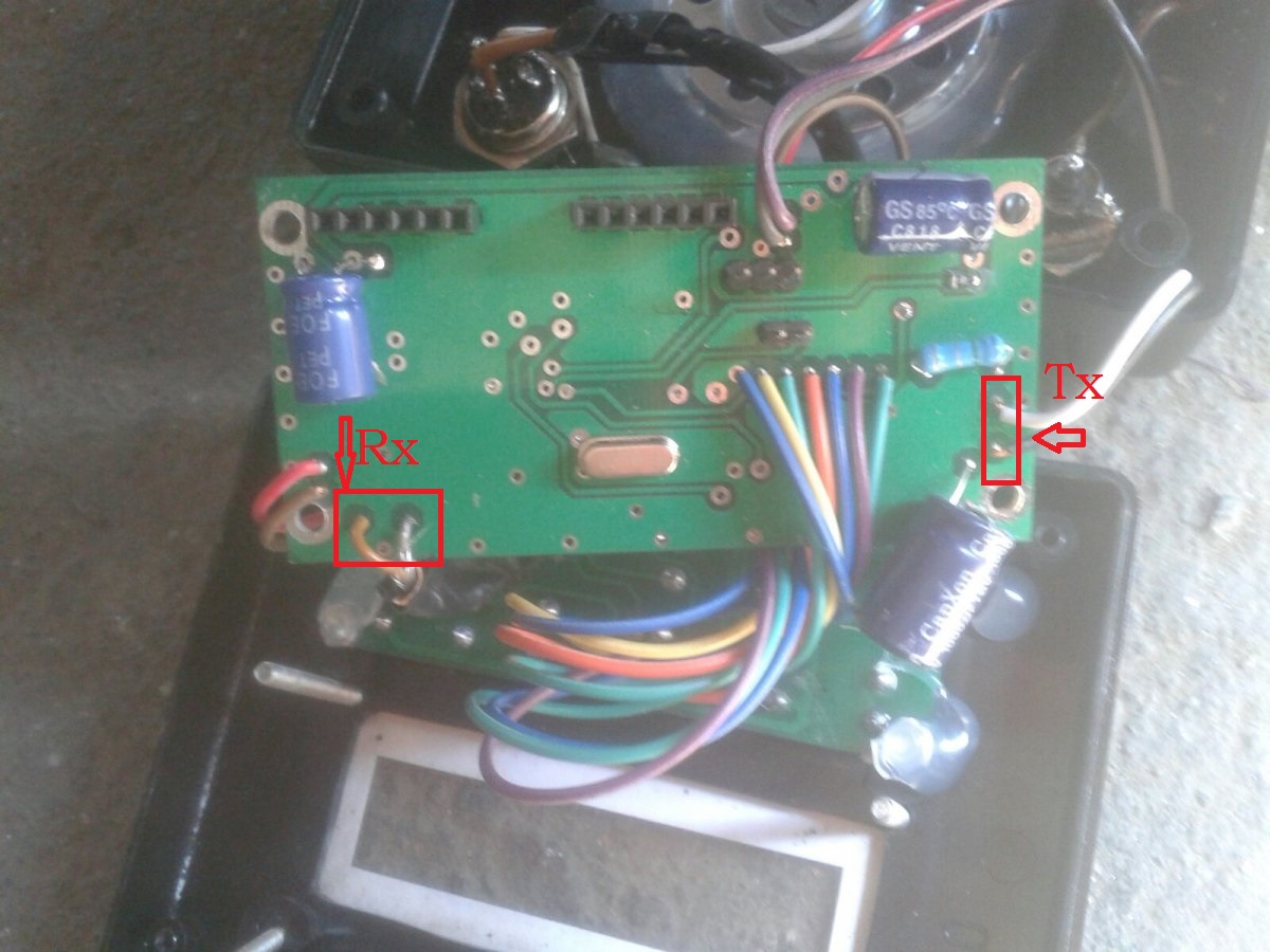

    Подскажите, пожалуйста,где на плате минусы и плюсы TX, RX, не могли бы Вы отметить?

    Белоус Роман Викторович,я не спец, обычный копарь, но сталкивался с перепайкой распиновки на квазаре.
    Вам дали схему монтажной платы.На ней по периметру с краю плати видна одна широкая дорожка, через нее отверствия для крепления платы на корпус-ЭТО МИНУС ОБЩИЙ, ЗЕМЛЯ. Земля от разьема катушки , Rх- , Tх- они все на плате идут на один минус. Все три между собой будут звонится. Посмотрите на своей плате которая на фото с обратной стороны по дорожкам, куда припаяны провода и куда идут дорожки. Те которые идут на большую длинную широкую та которая по периметру скраю платы через которую отверствия для крепления к корпусу значит минус -.
    Если что спецы поправте.
    Или выбросте его на.....й и возмите нормальный комплект, или отдайте на ремонт тем кто разбирается.

    Роман Викторович в сообщение 5606 есть монтажная плата вашего прибора .минус ето земля РХ МИНУС СПРАВА ТХ МИНУС ВНИЗУ
