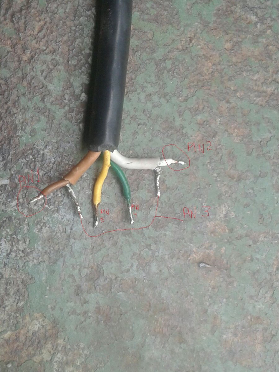

    со штекером катушки не понятно, запаяны 5 проводов: 1 pin коричневый провод, 2-белый, 4-зеленый, 5-желтый, на третий пин запаяны два проводка без обмотки, по ходу это земля?

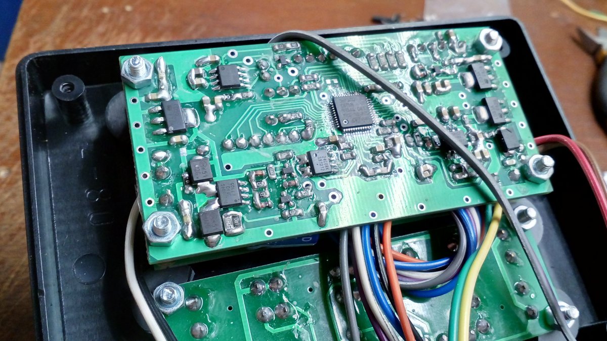

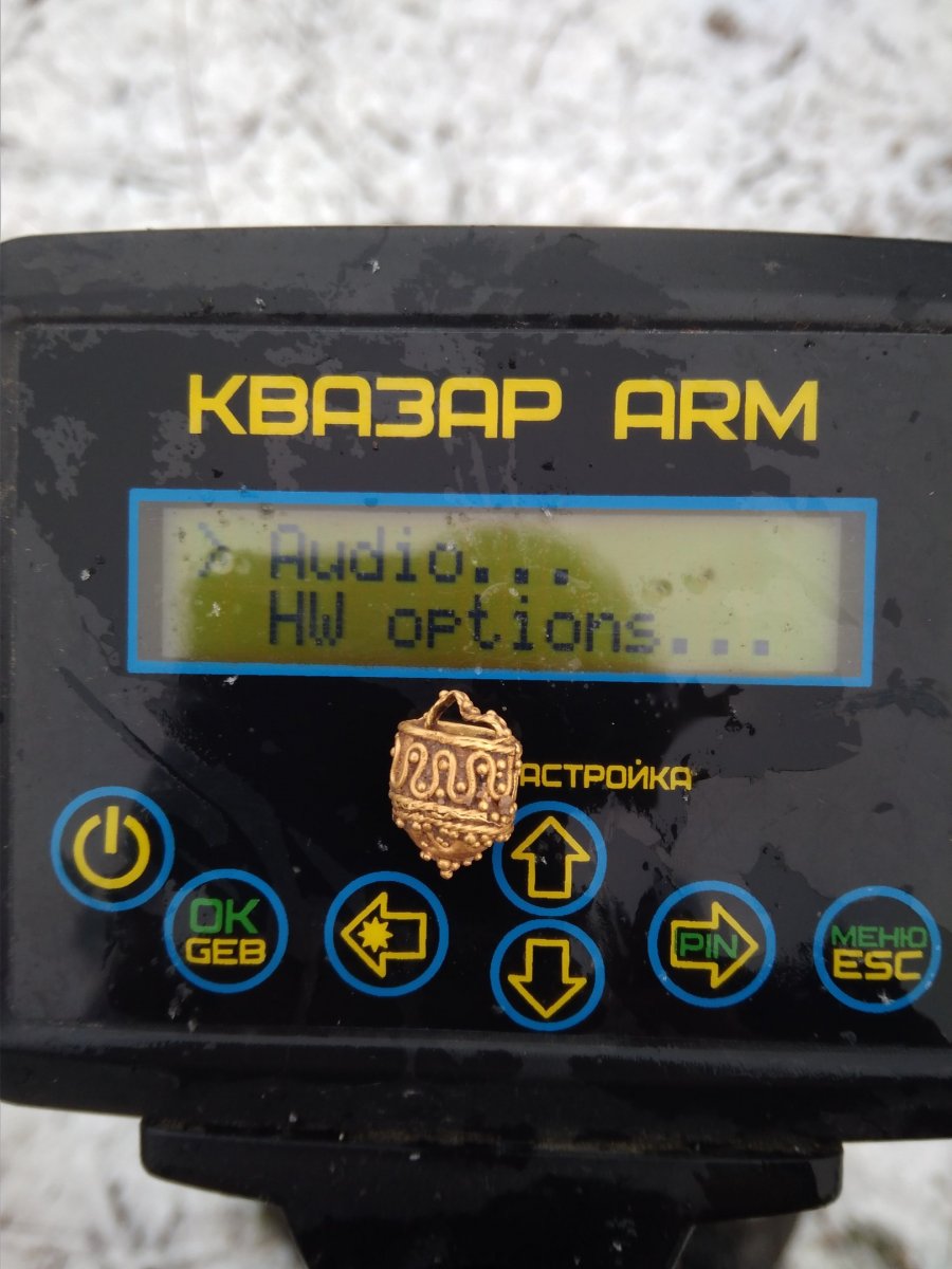

    Да, 3 пин это обычно экран датчика, 1-2 должна быть Rx сопротивлением 50-90 Ом в зависимости от количества витков, 4-5 сопротивление будет нарастать и потом перестает "звонится", там конденсатор последовательно.
    Снижать сопротивлением Rx вы не сможете, да и не зачем, датчик там макет на 3-, чуть лучше деловеры, но чувствительность намного меньше чем должно быть и сильно он балаболистый.
    Блок просто ужас, в отличии от деловеры переделывать просто не имеет смысла. Еще и прошивка наверняка 2.6.1М ,что б хоть как то возместить плохую чуйку.
    Ко мне такие много раз приезжали, вот на фото новый с пломбой, впарили в магазине камрад по цене Коваля.
    Катушку однозначно под замену, блок не переделать, выходит победитель в номинации ММГ Квазар АРМ.

    со штекером катушки не понятно, запаяны 5 проводов: 1 pin коричневый провод, 2-белый, 4-зеленый, 5-желтый, на третий пин запаяны два проводка без обмотки, по ходу это земля? ПРозванивается белый (2 pin) и коричневый (1 pin) провода из разных обмоток 75 ом

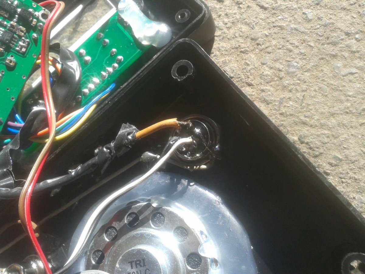

    как штекер распаян у Вас?
  7. Wolfgrey
    Wolfgrey Moderator
    6.400
    Україна, Дніпро
    За такую пайку с людей еще и деньги берут? Это изделие даже на донора не покатит. Зато же, наверное, вместе с прибором и ксиву, разрешающую копать везде, выдали...

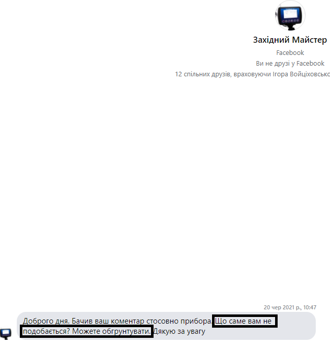

    А теперь изюминка, сам "производитель" мне в месенджер написал , когда увидел критику под одним постом, где был точно такой же макет
    Меня просто заклинило, вот что можно ответить человеку при виде такого на вопрос " Що саме вам не подобається?"

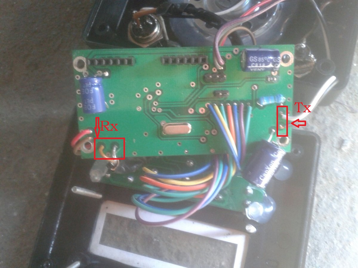

    Все там правильно запаяно, распиновка у них стандартная как у аськи:
    1-Rx+
    2-Rx gnd
    3- экран
    4-Tx gnd
    5-Tx +
    Поверьте там проблема вовсе не в распиновке, оно такое и есть. Для того что бы оно хоть как то пикало вам нужно достать плату, нормально отмыть ее, полностью заменить все SMD емкости и полностью приемник, проверить пайку, удалить километровые провода и нормально все распять к разьемам. Удалить тот смешной стабилизатор на 4,2V на рассыпухе и резисторы в подключении дисплея. Поставить прошивку 2.3.4. Вот тогда оно на 8-9 бырьере еще будет как то работать.
    Но мой совет просто избавиться от него, любое вкладывание туда не имеет смысла.

    фото разъема правильно запаяно? Не могли бы Вы пометить стабилизатор. который нужно заменить и на какой именно?

    1 и 2 pin прозваниваются 75 ом, правильно ли распаяно на штекере?

    на фото RX плюс коричневый?TX белый плюс?

    Да правильно.
    В данном случае распиновка "деловеровская", 4 Tx+, 5 Tx-.
    Все что красным заменить на качественные детали, согласно схемы. Все что зеленым удалить.
