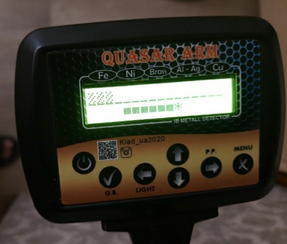

    Добрый день, подскажите пожалуйста по качеству сборки данного квазара, кто сталкивался с таким блоком(этого мастера)?

    А чим він тебе не влаштовує? Чи ти начитався бреду того що попередньо .написали?

    Тоесть нормальный? Можно брать.

    На фото так плата від оззі, а що насправді всередині хто його знає. Ці вироби розповсюджуються по групам ФБ за деловеровською ціною й блок в GR2018 по компоновці ну дуже сильно нагадує деловеру. На ваш страх та ризик :D Скільки платить лох я думаю ви знаєте?
    Ось наприклад те що кидається одразу в очі, в корпусі GR2018 новому потрібно пробити отвори під зацепи кришки бат. відсіку, під час відливки вони запливають тонкою плівкою , через це кришка не стає нормально, може відламати защелку. На фото так і є, но пацанам на це класти, потрібно впарювати :D Якщо таке одразу ззовні, то що всередині мені важко уявити.

    По данному прибору, - так это гадание по гуще , никто точно вам не скажет.
    Если прибор стоит 3 копейки, не ломайте голову, наверняка макет.
    Берите только у проверенных мастеров на Райберте, если не хотите потом иметь проблемы с прибором.

    Кстати забыл о банальном, дисплей на фото, как всегда параша за 2$ с алиэкспрес, которое тормозит даже при +25, не говоря уже о морозе.
    Можно устроить простой тест, пусть напишет какая версия платы от оззи там стоит, точно цифра и буква, а лучше фото с датой и все станет на свои места.

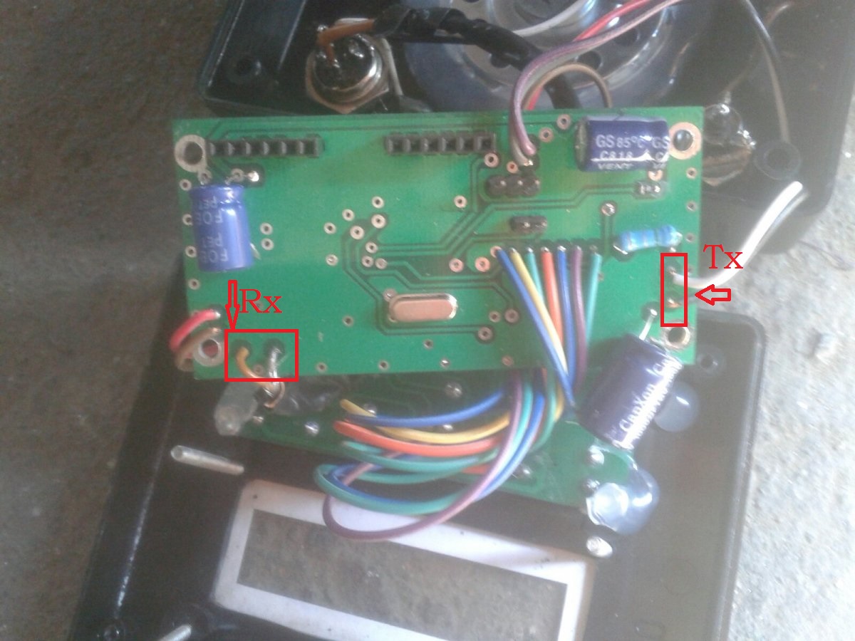

    добрый день! Подскажите, пожалуйста, на фото Квазар АРМ плата, где TX и RX. Мультиметром замерил 1-2 pin -85 ом. В разъеме катушки 1-2 запаяны, 4-5 запаяны, а третий pin пустой, с него проводок идет на корпус разъема катушки. В штекере запаяны все пять проводов.

    О "західний майстер", не пощастило.
    На фото показав. 1-2 пін там де 85 Ом то Rx.

    Спасибо за оперативность.Третий pin в разъеме катушки должен оставаться свободным?Третий пин соединен с корпусом разъема и минусом питания прибора, это нормально?

    замерил сопротивление на пин 1-2 приемника катушки в штекере, получилось 155 ом. Ранее было 78 ом. Наверное 155 ом - это много?Есть ли вариант его снизить?Или нужно менять катушку?
