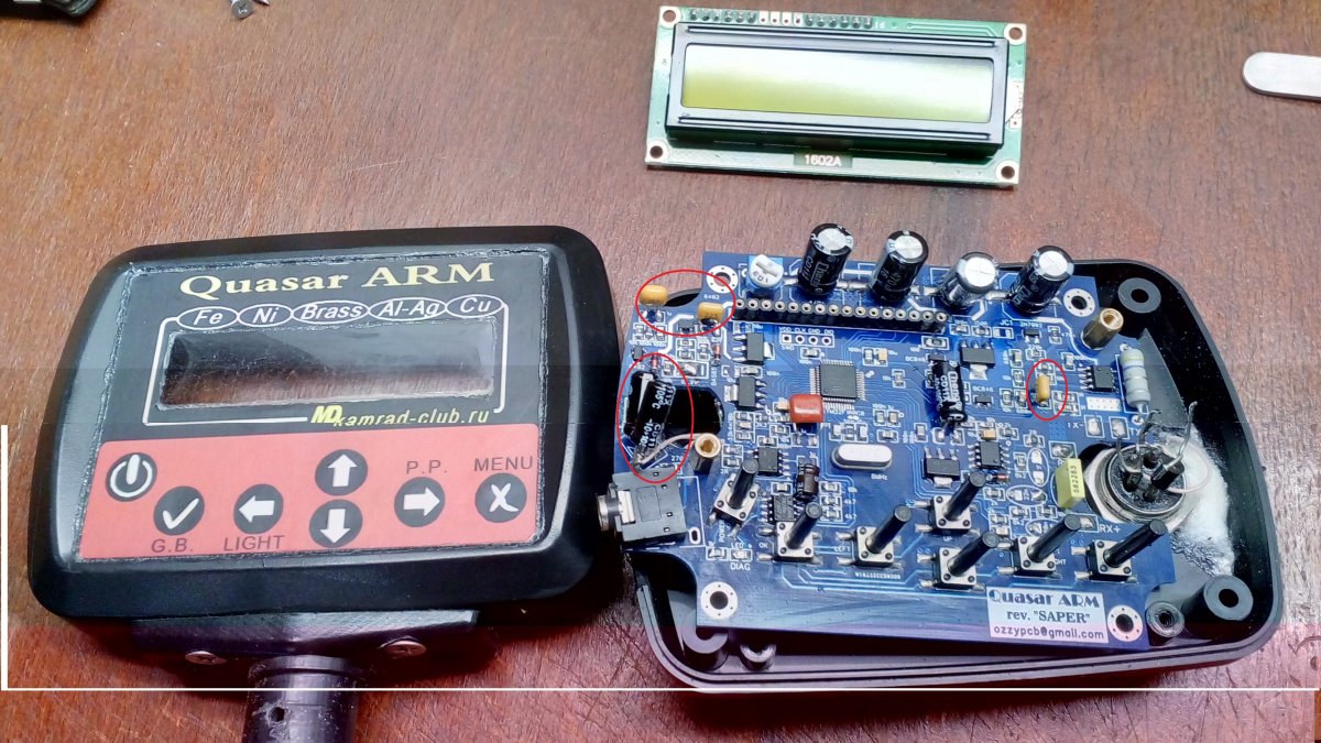

    Как и любые другие компоненты, которые могут выйти из строя - электролиты текут или высыхают, керамика лопается или закорачивается и т.д. Но это таки уже ремонт. И от марки сильно не зависит. Видел такие проблемы в офигенно фирменных японских аппаратах с оригинальными японскими комплектующими.

    Понты это все. Так сказать раздувание щек для пущей важности.)) Я ребятам делал пару приборов еще в 2015 году, работают нормально, до сих пор в них никто не заглядывал. Смысла пока нет. Датчики только меняли из за повреждения кабеля.

    Ні там набагато все складніше,на розємі контакти підігнути,і підлаштувати фазу .Ви пропустили,ДЕЛОВЕРА народженна мертрвою!Товариш замовляє для своїх самокруток ,комплектуючі у брндових виробників ,класс 0,1 !:D.Іноді такого начитаєшся,і думаєш плакати чи сміятись?Початково всі користувачі Квазара мали программатор і кусок феріта.Нинішня еліта відправляє самокрутки на сервіс :D

    Какие там контакты!:D Некоторые так и ходят весь сезон без подлокотника- сломался. Ну хотя-бы кусок коры шнурком привязали. А про стальной болт которым намертво зажат датчик я молчу. Есть категория людей до того беспомощных что диву даешся-как можно прожить сорок лет и ничему не научиться:mad:

    Далеко не понты, вы судите людей и приборы по себе, а люди то разные совсем. Кто то даже знает как прибор работает , всмысле обрабатывает сигнал, а кому то открутить четыре винта и вскрыть блок это непреодолимые сложности, не говоря уже о наличии мультиметра. Нормально собранные приборы работают годами в правильных руках и проработают столько же, может раз в 4-5 лет заменить кабель на датчике, но если блок слеплен левой ногой и бывало такое что банально динамик отрывался и делал КЗ на плате что даже проц вылетел и плату тупо под замену ,потому что оно фекалия в целом , если б кто вовремя заглянул может еще б как то проработал блок.

    Щоб щось розуміти,потрібно мати чим!Відпав гучномовець і коротнув плату до неремонтно спроможності,це лохам.І по комплетуючим,є у мене товарищ Бабич .В.В РаДеван ,за більш як десять років нашого спілкування,ще ні разу невідмовив в комплектуючих.Або радив де купити,якісне .:D.Фуфло це ваш кінь :D.Що делавера що "МАСТЄРА" комплектуючі беруть з однієї коробочки.Що в тих що в інших є брак,у перших обєми і низька цінна.От і бісить "МАСТЄРІВ" що без діла сидять.МД це чергове хобі, було радіаматорство.ex US5NCB,ex UT4NC,UT0NR.Рибна ловля,дівчата.На сьогодні якраз займаюсь вимірювальними приладами,лайно ніколи нетулив ,щоб обходилось без профілактики :D.Не люблю я ту саму роботу робити,по кілька разів.Так зрозуміло?

    Представьте я никогда ничего не покупал на али и т.п. сайтах, даже не знаю как это делается.В моих блоках никогда не увидите китайский дисплей за 1,5$ и керамику ниже X7R. Так уж сложилось давно, что знаю хороших людей которые могут привезти то что нужно по хорошим ценам. Знаю кто откуда и как тащит в Украину, бренд не имеет значения, знаю как оно растаможивается.
    Резисторы не имеет смысла отличать, это же мелочь они стоят копейки, а вот SMD кондеры могу просто по внешнему виду отличить где NPO,а где X7R/X5R или не дай бог Y5V, для того что бы точно пощупать есть RLC-2 и микроскоп. Нормальные особенно сейчас стало трудней купить.

    Слово "от МАСТЕРА" не имеет никакого значения, у каждой сборки есть свои косяки и проблемы которые могут со временем вылазить и делать серьезный гемор. Конечно если прибор нормально работает то в 99% случаев его никто отправлять не будет. Если у человека есть сомнения то он конечно отправит и по любому с пожеланием сделать еще что то, из того что вы перечислили.
    В Квазаре применяют и пленку и электролиты, керамику и тантал. Пленке ничего не будет как и электролитам, температура не та и наработка слишком маленькая что б они высохли. А вот многие даже именитые мастера частенько грешат дешевой керамикой, которая нередко трескается или уходит в КЗ.
    Некоторые особо одаренные даже умудряются вместо хорошей керамики SMD которая стоит денег, ставить китайские желтые выводные "подушечки" и рассказывать на видео за "мегаАП" платы. Что бы говно динамик раньше времени не вылетал даже ставить на выходе MC34119 электролиты.

    Так в Україні якісна кераміка відсутня. І плівка якісна в кількох магазинах. гриваень за штуку жаба душить заплатити. Покажи свою плату ???:D Покажи НП0 з ємністю більшою за 4700 пф??? Справді за лохів всіх вважаєш???

    Ой, не скажіть - я зазвичай для серійки все ж купую, бо треба не декілька штук, а постійно. З власного досвіду скажу, що, як правило, з однієї стрічки по опору лягають у допуск практично усі, навіть якщо, скажімо, номінал у 2.2ком фактично 2,197 - то уся партія буде така, +/- 2-3 одиниці у третьому розряді. По ТКО вони теж будуть однаковими, бо одна стрічка - значить один "заміс". А от для одиничних проектів також колупаю з "донорів", у мене багатенько плат з різної апаратури - від аудіо-відео до материнок і пральних машин. Так от якось потрібно мені було 2 резистори на 3,6кОм - перерив усі свої завали донорів, і жодного не знайшов - довелося "хатку" будувати з 3,3+0.3. А що до конденсаторів ви праві - це велика проблема, і навіть донори її не вирішують, бо ВІМА зустрічається рідко, а глина - бог його знає, для чого вона там ставилася і які її параметри. Та ще хрін з тими пасивними елементами - з активними зараз взагалі засада.
