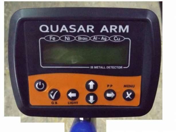

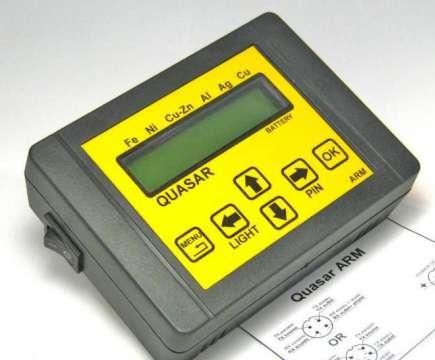

    Уважаемые квазароводы, вижу есть два вида блоков квазара в разных корпусах где классический на 6 кнопок и новый корпус на 7 кнопок, вопрос отличаются сами приборы, их схемы и конструктив, ибо на одну кнопку больше и быть может схематика другая и новые прошивки не подходят к квазару в корпусе z80?
  21. Sasheek
    Sasheek Obergefreiter
    155
    Location:
    Бровары
    схемотехника одинаковая прошивки подходят. седьмая кнопка это чисто электронное включение выключение блока то же самое что механическая клавиша включения с боку в корпусе z 80. но могут быть отличия по функционалу. в последних прошивках заложен и фм передатчик и регулятор тока катушки. а вот сами эти узлы собраны на платк или нет это уже вопрос к мастеру. у меня лично в новом корпусе со всеми плюшками и последние прошивки шью сам. если фм мегаудобно и круто то узел регулировки тока реализован так криво что лучше бы его не было тогда прибор был бы намного стабильнее я так думаю.
    Блукач and magick_ like this.
  22. Arch
    Arch Stabsfeldwebel
    1,145
    Location:
    Схемотехника по сути одна и та же, то есть на дальность и другие характеристики в лучшую сторону не влияет.Квазар прибор с ЦОС и как бы там на плате особо деталюх и нет, все делает проц.Лишняя кнопка она сама по себе отдельная приблуда которая только коммутирует питание. История такова что блоки в "новых коробочках" делаются бизнесменами ,у которых руки чуть чуть не оттуда растут ,на плате от ozzy ибо сами сделать не могут приходиться брать либо у него либо на космодроме. Отличия лишь в наличии регулировки тока и фм передатчика, но по словам самого же разработчика она получилась шумноватой.
    Любая прошивка будет работать и в других " коробочках" , просто вы не сможете воспользоваться фм передатчиком и регулировкой тока если нет соответствующего железа на плате.
