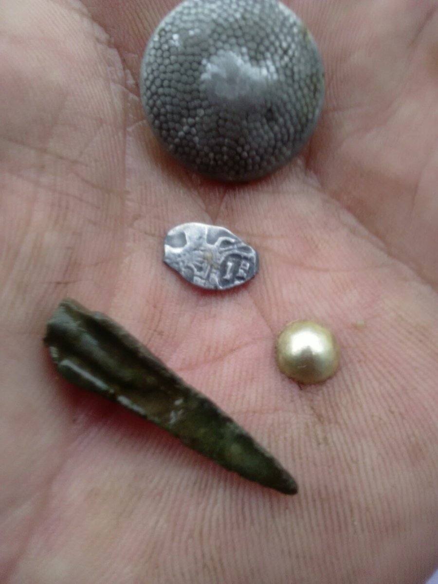

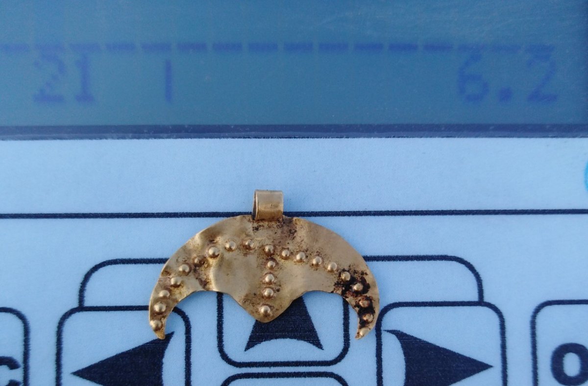

    Небачить він золото античне ніяк.Кільце це не золото .В грунті нереагує,зовсім .Квазар монетник і небільше.Металопластику нечує,
  20. skidbladnir
    skidbladnir Hauptmann
    3.305
    Worldwide

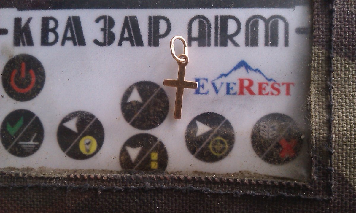

    Крестик 0,27-0,28 гр. Подымал лично. Всё Квазар видит с правильными настройками и катушкой на частоту повыше.

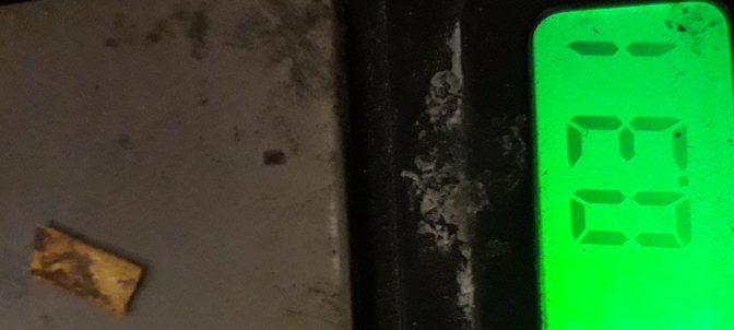

    Я побачив , 20191014_190427.jpg .Пошукаю ще фотку,з меншою вагою.. 0,12 гр.Такі аероплани,АСЯ чує.
