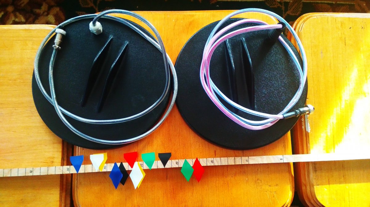

    Общий вид, диаметр 200 мм.

    Правильно применяйте терминологию. Ни один из этих датчиков не является дифференциальным. Система "Омега" - это гибрид "колца" и 2Д. А трехкатушечный "СуперД" - интегрирующий, а не дифференциальный, так как приёмные обмотки там включены последовательно. Дифференциальные же датчики себя не оправдали - они хорошо работают в лабораторных условиях, но абсолютно непригодны для работы на реальном грунте, где просто невозможно обеспечить одинаковое положение приёмных обмоток относительно грунта, и, как следствие - большая шумность, двойные отклики цели и вообще невозможность нормальной эксплуатации.

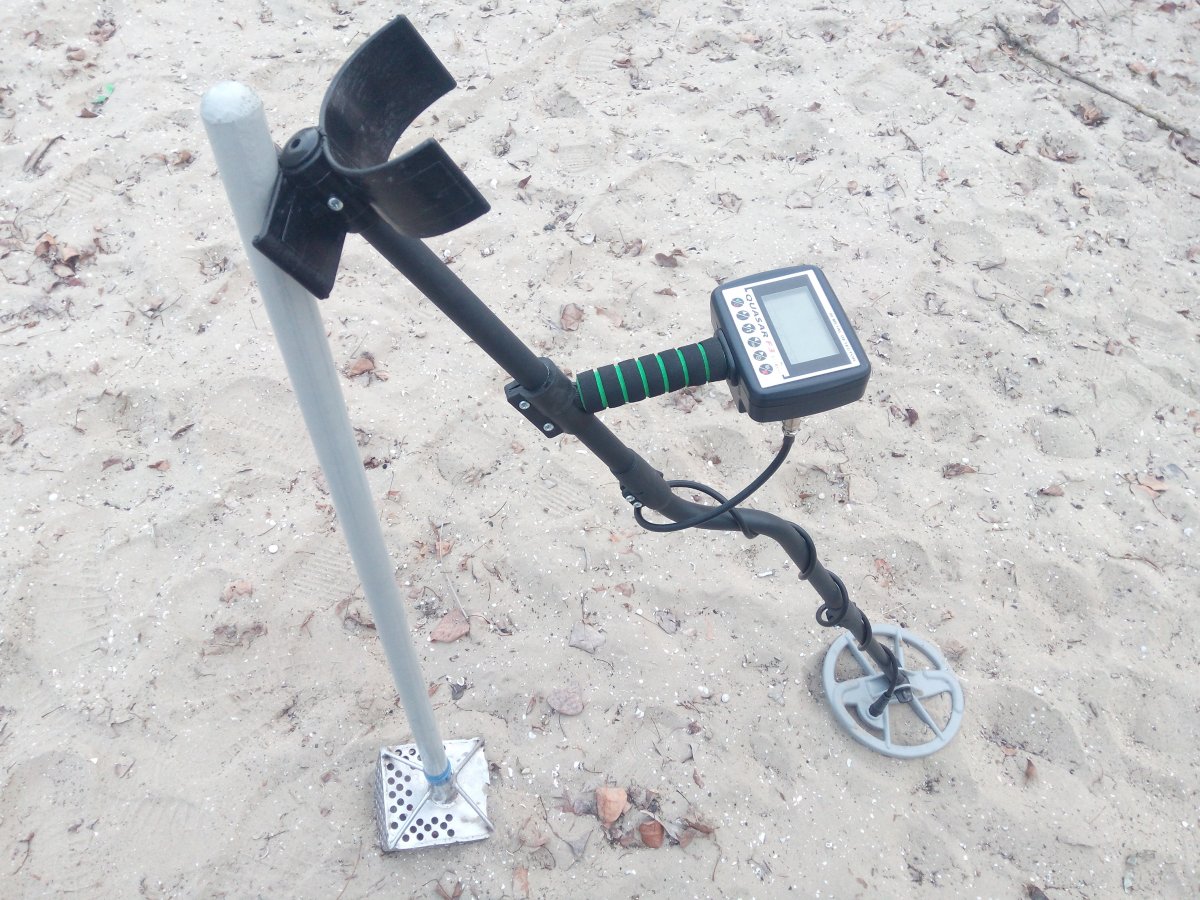

    Собрал новый Квазар. Первый коп с Квазар F3 по пляжу. Впечатления самые положительные. Прибор тихий, стабильный, глубокий и цепкий. Большой дисплей - просто кайф!!! Глубина стала больше заметно.
    ПО тестируется и с каждой новой прошивкой Квазар ещё подрастает к уровню "фирма". Приборов на руках мало - в основном у мастеров. Кто сам собрал, у кого уже есть Ф3 - делитесь впечатлениями о работе. Если замечаете баги - пишите, такая информация особо приветствуется!

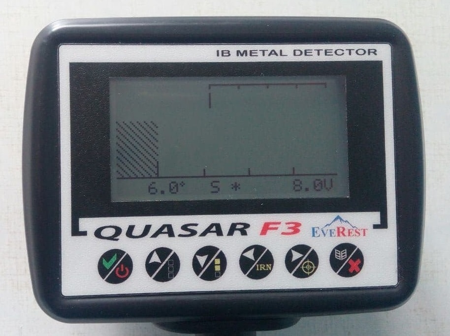

    Перепрошился на 2.3.4. Не могу отстроится от грунта. Нажимаю автоотстройку и поднимаю катушку над грунтом туда-сюда. Появляется текст, что прибор не отстроился от грунта. Что не так делаю? Похоже, что на этой прошивке не нужно поднимать датчик, а просто держать его над грунтом. Так может быть?

    Найдите кусок чистого и однородного грунта , там, где при проводке нет никакого звука. И тогда отстраивайтесь.

    Да я так и делаю всегда. Не первый сезон. На предыдущей прошивке всё было ок. А на этой - отстраивается только если катушка неподвижно находится над грунтом. Может это особенность прошивки?

    Вообще в квазаре все процессы связанные с грунтом отслеживаются в статике - не в динамике! Ещё Б/Г может не отстраиваться если грунт очень лёгкий типа песка или сложный типа солончаков.

    Прошивка проверенная, может надо пройти все начиная с настр частоты потом баланс потом грунт.
