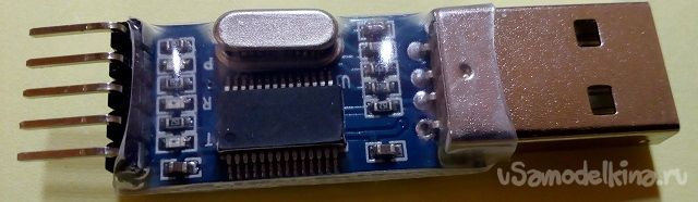

  12. Как у вас реализован этот момент. У меня на блоке нет usb. Шью через ПК и "танцы с бубном", порты, перемычки и т.д.)))
    1536239837_programmator_up.jpg Вот такой,USB-TO-TTL программатор

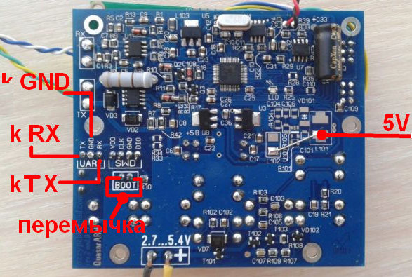

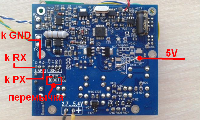

    Ищите на плате BOOT и UART. Выглядят примерно так. Заодно тут видно куда подключать программатор.

    Там кстати подписано с ошибкой, нужно РХ платы на ТХ программатора соединять. Кто-то рисовал и просто видно ошибся - два раза РХ написал.
    Подправил - теперь правильно.
