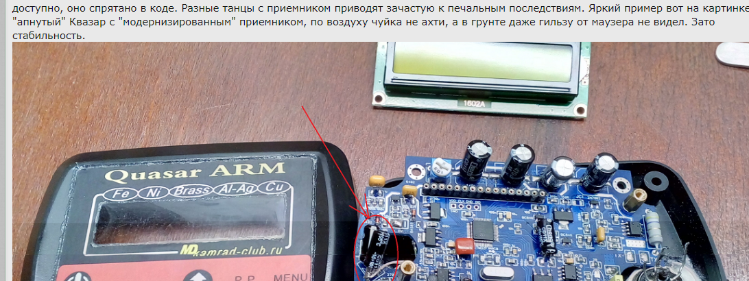

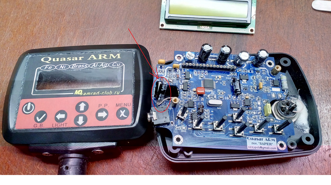

    С помощью деталек которые доступны нам на плате мы можем только увеличивать/уменьшать чувствительность, все остальное нам не доступно, оно спрятано в коде. Разные танцы с приемником приводят зачастую к печальным последствиям. Яркий пример вот на картинке, "апнутый" Квазар с "модернизированным" приемником, по воздуху чуйка не ахти, а в грунте даже гильзу от маузера не видел. Зато стабильность.
