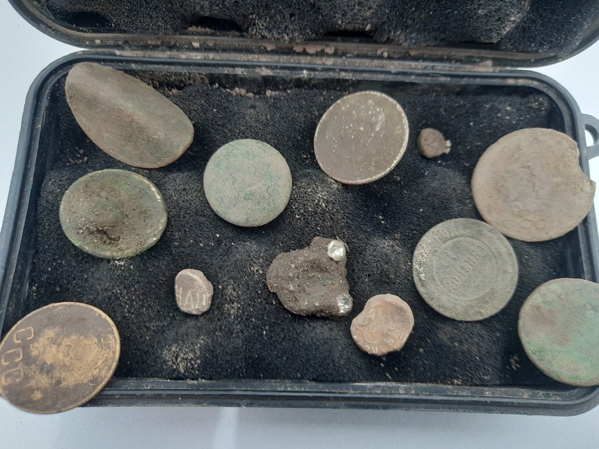

    Моя оценка прошивки возможно не совсем обьективная, так как на это наложилось то, что ушел баланс к 1000 мВ. без компенсатора, по привычке ферит загнал з в минус зеркально.
    Smooth -LOW , Duration - Short, так я ее стабилизировал. Повторюсь, год с Квазаром не копал и все перечисленные факторы могли повлиять. Ждем других обкатот 2.6.4!!!
    Тем не менее за 3-4 часа находки были)))
