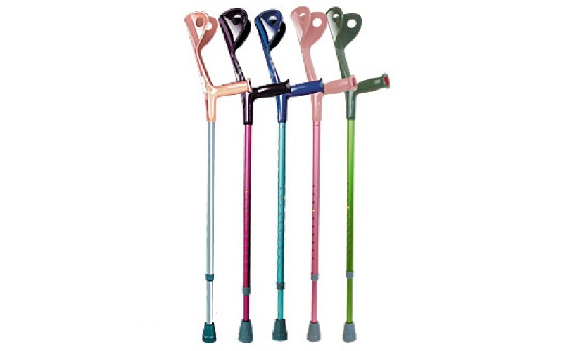

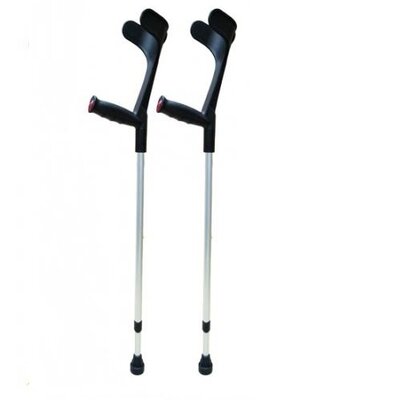

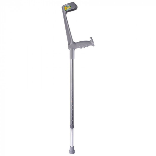

    А чем ввам такие штанги не подходят???
    Они расчитаны на хороший вес,на изгиб,легкие,немного складываются.
    104359-kostili-podlokotnie-ergonomic-ossenberg-germaniya.jpg 0000646464.jpg 197155281_images_17447601550.jpg

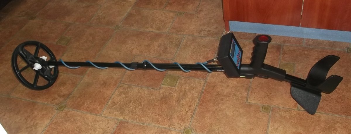

    пару лет назад делал на такой штанге.

    Проблема в том что изгиб должен быть в другую сторону, той части что с подлокотнико, и ручка наклонена "от себя", тогда при руке у бедра, катушка будет удалена. А при таком изгибе как у костыля, будете хлестать катушкой себя по ногам, либо руку нужно вперёд тянуть, что само по себе не гут, уставать будет.
    Разве что пластик прогреть и выгнуть как надо.

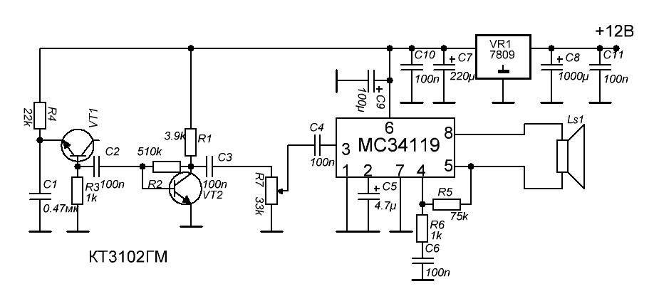

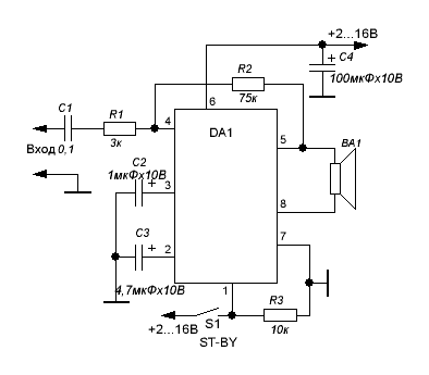

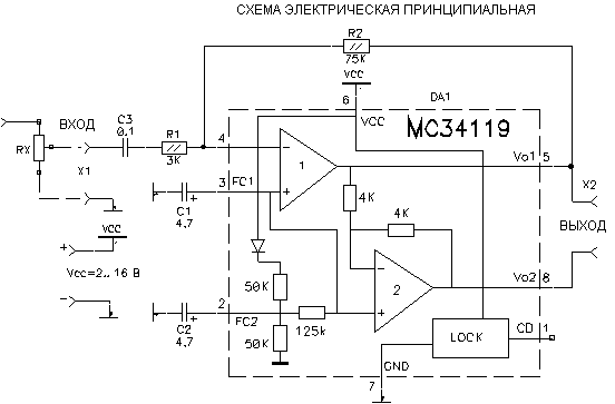

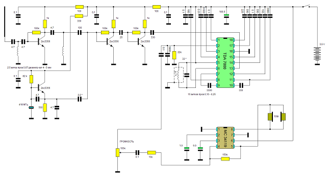

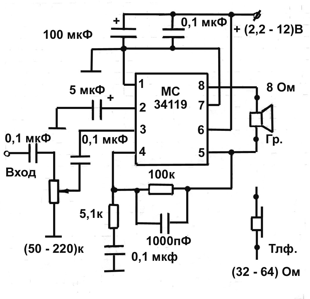

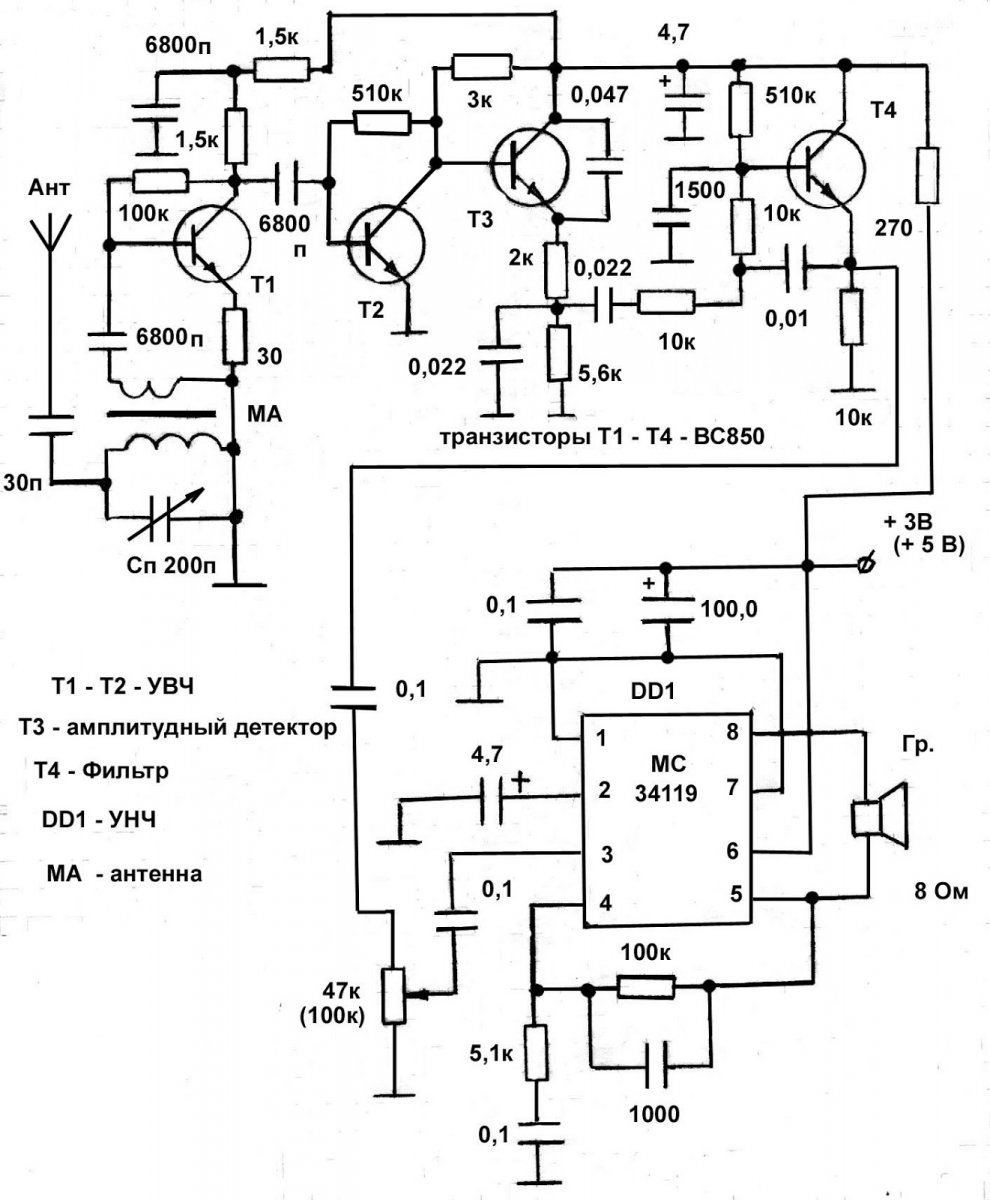

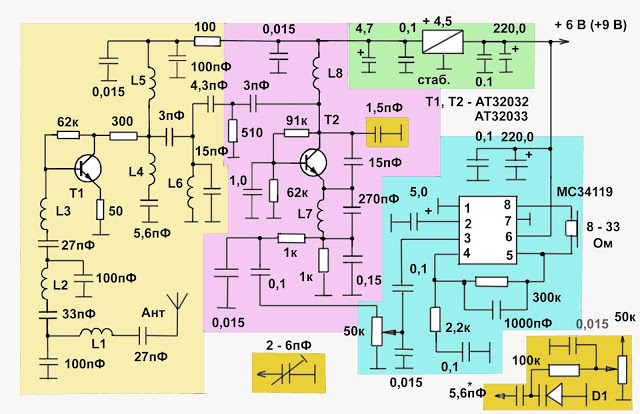

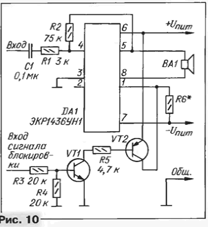

    Воткакая неувязочка получилась.
    Пока я вам все безуспешно даказывал ,
    Произошле некоторое событие.
    вот автор решил ,что я оказывается прав.
    И в схемах он повторил то,о чем я вам говорил.
    Вот дата выхода статьи.
    вот сама схема девайса ,который вы ждете с нетерпением
    Вот дата выхода схемы
    Вот сравнение схем .Перечеркнутая старая и новая,о которой я даже Кричал.
    Так что скажете господа монтажники?
    Хочу напомнить ,что я это писал до 15 октября.

    Не понимаю, с чего столько торжества? Не хватает только нарисованных поверх схемы цветочков и фейерверков с улыбающимися зайчиками. Я вижу, что автор полностью изменил схему формирования звука в своём приборе. Изменению подверглось все, начиная от входных цепей - номиналы разделительного конденсатора, параметры цепей обратной связи - добавлена обратная связь по переменному току, также введено управление УЗЧ со стороны процессора. Упрощена развязка по питанию. Собственно, изменения весьма радикальные, хотя более-менее в рамках, предложенных даташитом. - но в чем причина торжества? Неужели это все вы ему подсказали?!

    К стати сравнил схемы Квазаров старую и F-3
    Так вот : входные цепи остались без изменений.
    Это значит что глубже он ловить не будет.
    Изменения коснулись процессора,он стал более современным,имеет внутреннюю память,на старом она отдельно впаивалась.
    А за счет этого там применили новые индикаторы ,более информационные.
    Соответственно появилось меню на русском языке,
    И скорее всего будет легче в настройках и оперативном управлении и отображении информации.

    А в цифровых приборах глубина часто зависит не от идентичности входных цепей, а от таланта разработчика-программиста, от умения его написать хорошую программу, уменьшив при этом в свободных версиях прошивки чувствительность! Ну а теперь - будет уже по-полной:D
